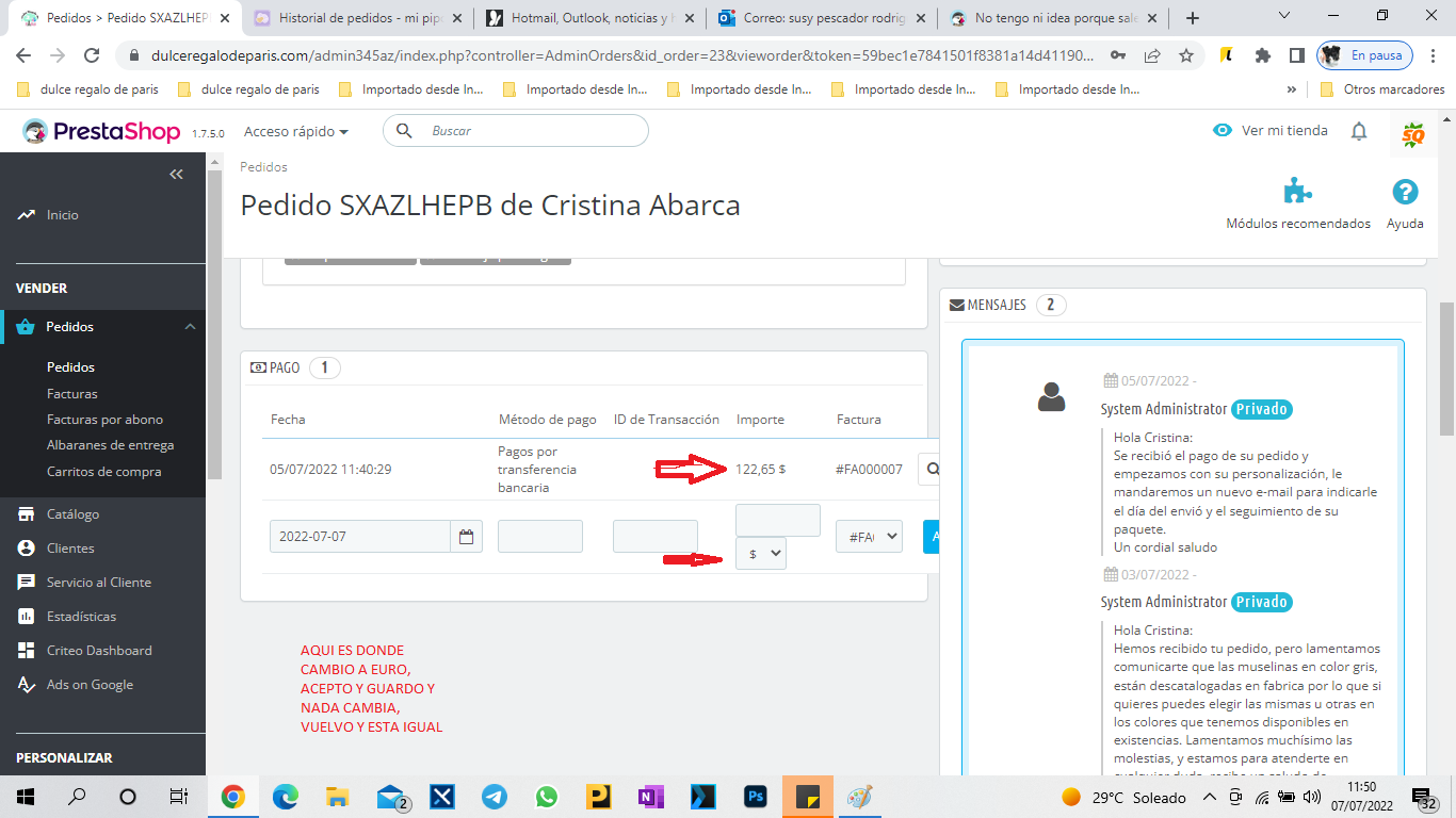

Susy5 Posted July 6, 2022 Share Posted July 6, 2022 Los pedidos sale en dólares y no todos lo cambio y no se efectúa el cambio, ya no se como hacerlo, por favor ayuda invoices.pdf Link to comment Share on other sites More sharing options...

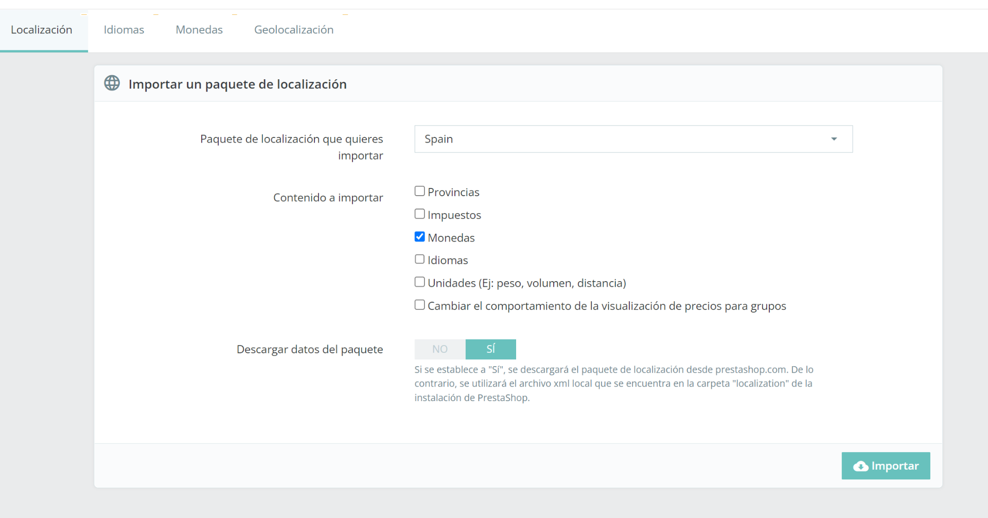

SAKSCM Posted July 7, 2022 Share Posted July 7, 2022 Buenos días, Nos das un poco más de información? versión de prestashop, configuración y pruebas hechas.. De primeras sin saber que has hecho te diría que revises la configuración de localización, imagino que habrás dejado solo la moneda que quieres usar, elimina dolares si no lo usas, intenta volver a cargar el paquete de localización de tu pais, descargando las monedas a ver si es que hay algun dato mal (tipo codigo iso) Link to comment Share on other sites More sharing options...
Susy5 Posted July 7, 2022 Author Share Posted July 7, 2022 Pues esta bien.... y lo raro es que no todos los pedidos salen en dólares. ha salido el segundo pedido que he tenido y el ultimo, los otros en el media de ellos salieron perfectamente en euros, es super raro, también he intentado cambiarlo ya dentro del mismo pedido, que hay una opción que sale en dólares y euros, pues lo cambio y no se cambia, por eso no se que hacer, es muy raro Link to comment Share on other sites More sharing options...

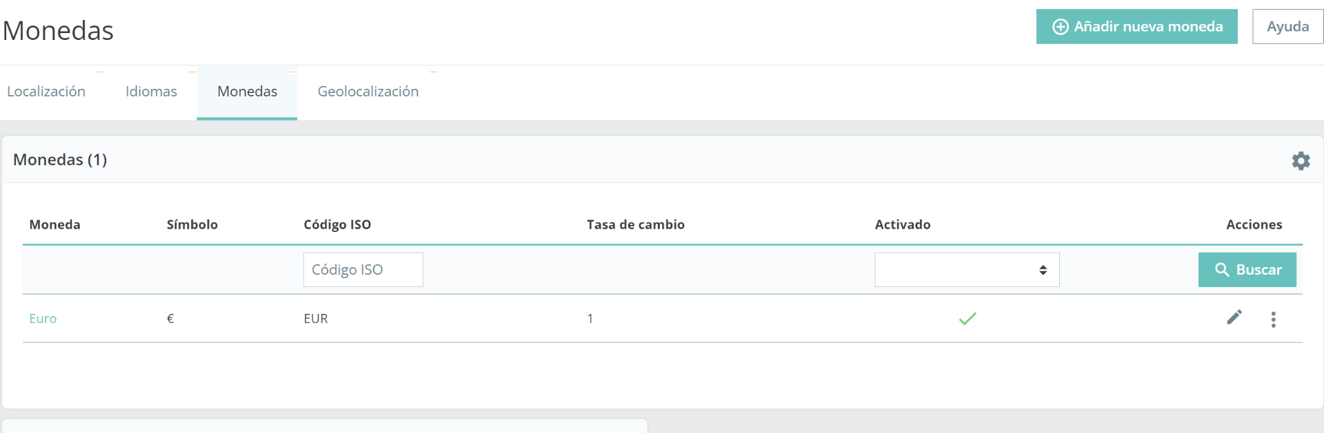

Susy5 Posted July 7, 2022 Author Share Posted July 7, 2022 Lo raro es que el lo que tu has mandado arriba lo he mirado y esta bien y solo aparece el euro, no aparece ninguna otro moneda. Link to comment Share on other sites More sharing options...

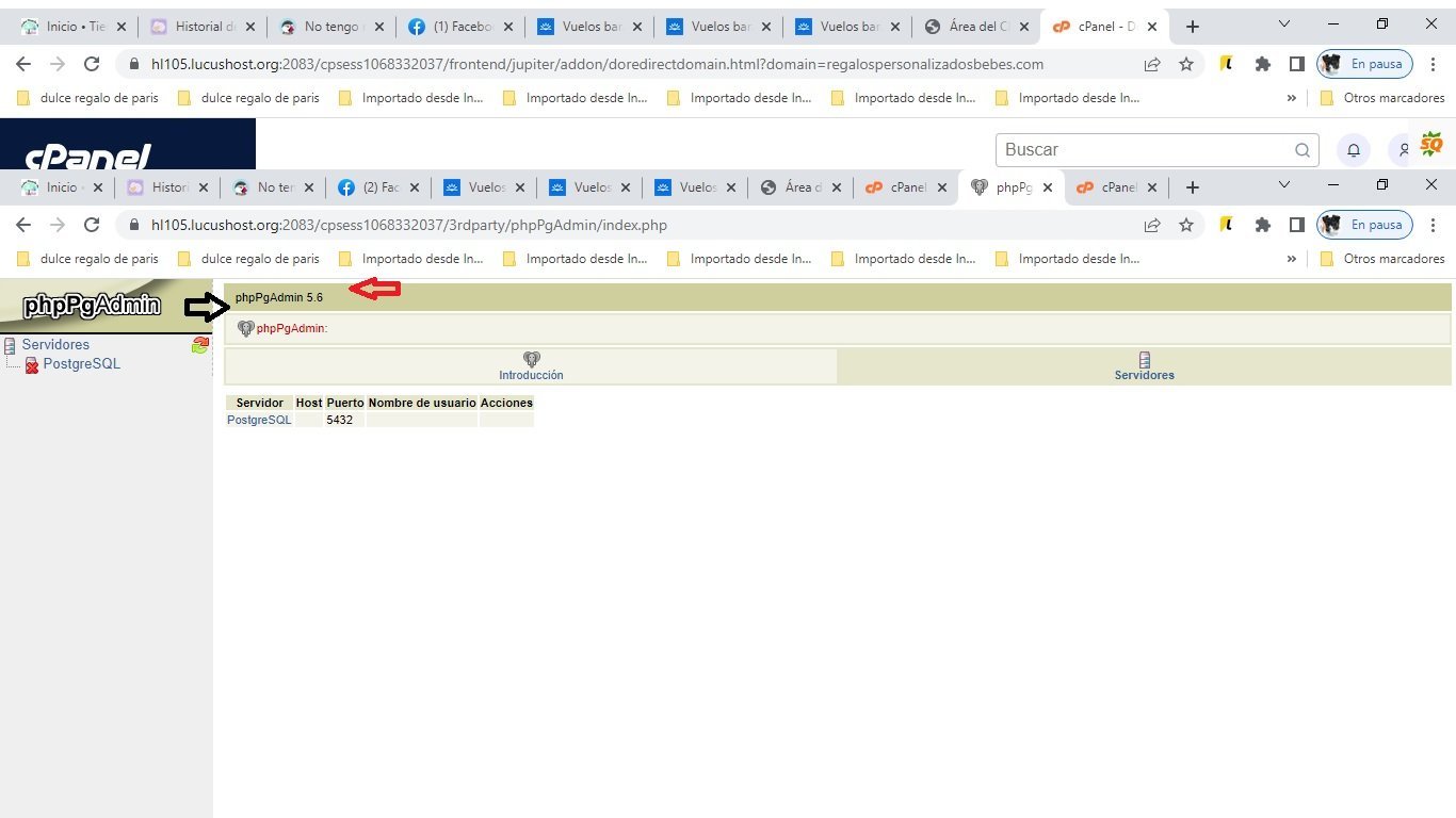

SAKSCM Posted July 7, 2022 Share Posted July 7, 2022 6 minutes ago, Susy5 said: Lo raro es que el lo que tu has mandado arriba lo he mirado y esta bien y solo aparece el euro, no aparece ninguna otro moneda. Hola, Eso si no tiene sentido, que solo tengas euro y te permita cambiar a dolares y veo que no tienes multitienda activada, la has tenido alguna vez? se debe haber quedado algo pillado en la base de datos, entra en la tabla de currency (si no recuerdo mal) a ver si aun tienes ahi los dolares. Que version de php tienes? veo que tienes prestashop 1.7.5 por lo que tendrías que tener la versión 7.2 Igualmente deberías actualizar a la última versión de prestashop que tiene bastantes errores corregidos o incluso si hay algun problema de ficheros o base de datos se te puede autocorregir. Además tu tienda será más segura. Lo del mail de conexión no me suena que prestashop tenga esa funcionalidad, quizá algún módulo que hayas instalado hace unos meses que pueda tener esta funcionalidad? Un saludo. Link to comment Share on other sites More sharing options...

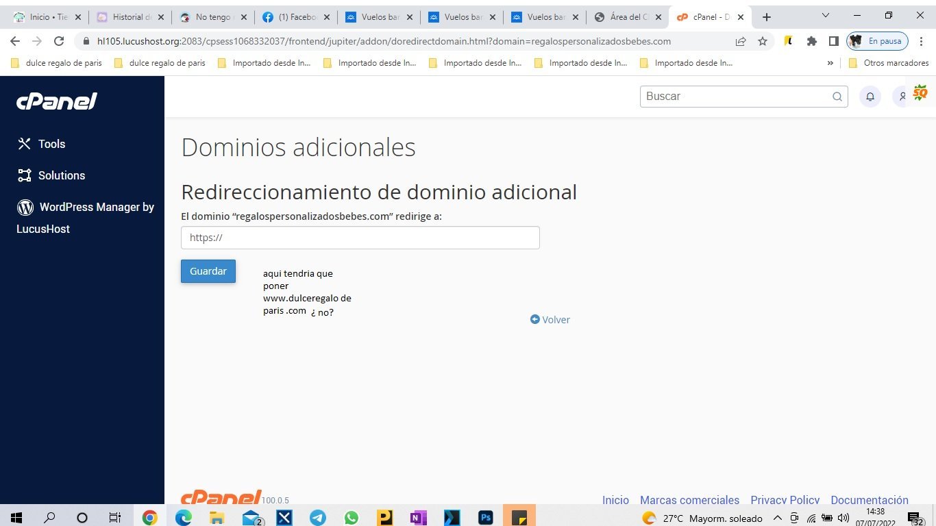

Susy5 Posted July 7, 2022 Author Share Posted July 7, 2022 Muchas gracias voy a probar ya que si tengo el 1 Click upgrade y en mi hosting hacen backup a diario, espero que no me de problemas al hacerlo y si puedo regresar al que tengo pues nada a probarlo, vale también veré la versión que tengo en el php del hosting para ver si la puedo cambiar si no es la 7.3 a esa. Una pregunta... en la multitienda entonces me serviría todo el trabajo que llevo hecho como el retoque de fotos y todos los escritos, ahora que pienso meti la pata al ponerles el logo a las fotos, que si la otra tienda se llama de otra manera...... ummmmmm pensándolo bien puedo ponerle el nombre por ejemplo : [email protected] o uno que tenia pensado ya regalospersonalizados. Gracias por toda tu ayuda, y si ,no me van las novelas ni las tertulias de telebasura... prefiero romperme la cabeza en estas cosas que cada día aprendo algo nuevo. Link to comment Share on other sites More sharing options...

SAKSCM Posted July 7, 2022 Share Posted July 7, 2022 55 minutes ago, Susy5 said: Muchas gracias voy a probar ya que si tengo el 1 Click upgrade y en mi hosting hacen backup a diario, espero que no me de problemas al hacerlo y si puedo regresar al que tengo pues nada a probarlo, vale también veré la versión que tengo en el php del hosting para ver si la puedo cambiar si no es la 7.3 a esa. Una pregunta... en la multitienda entonces me serviría todo el trabajo que llevo hecho como el retoque de fotos y todos los escritos, ahora que pienso meti la pata al ponerles el logo a las fotos, que si la otra tienda se llama de otra manera...... ummmmmm pensándolo bien puedo ponerle el nombre por ejemplo : [email protected] o uno que tenia pensado ya regalospersonalizados. Gracias por toda tu ayuda, y si ,no me van las novelas ni las tertulias de telebasura... prefiero romperme la cabeza en estas cosas que cada día aprendo algo nuevo. Hola! Bueno primero, aunque tu hosting haga backup diario haz uno manual antes de empezar para no perder nada es mejor y además más fácil de recuperar sin depender del hosting que te recupere el backup. Una multitienda te sirve para tener dos tiendas en un mismo panel pueden ser completamente distintas (que tengan productos categorías clientes) independientes y el mismo diseño (por ejemplo) o que compartan productos o clientes o algunos productos pero tengan diferente precio o descripción o imagen (por ejemplo) etc... Ojo no para diferentes idiomas que prestashop tiene una buena gestión de multiidioma. 50 minutes ago, Susy5 said: He intentado cambiar pero no puedo, se lo diré a los del hosting, Eso que muestras es phpmyadmin que es para gestionar la base de datos lo tienes que cambiar en la configuración de php que es diferente pero lo tienes que cambiar cuando actualices si no tendrás problemas (salvo que ahora tengas algo anterior a 7.2 que es la que le corresponde a la versión que tienes ahora) Ojo si tienes un hosting compartido no podrás hacer el cambio y dudo que el hosting te lo personalice ya que afecta a todos los clientes del hosting compartido... Prestashop te requiere un VPS para que no tengas problemas, es más caro pero puedes gestionar todo correctamente. Un saludo. P.D. Telebasura es el mal de nuestro tiempo. 🤣 Link to comment Share on other sites More sharing options...
