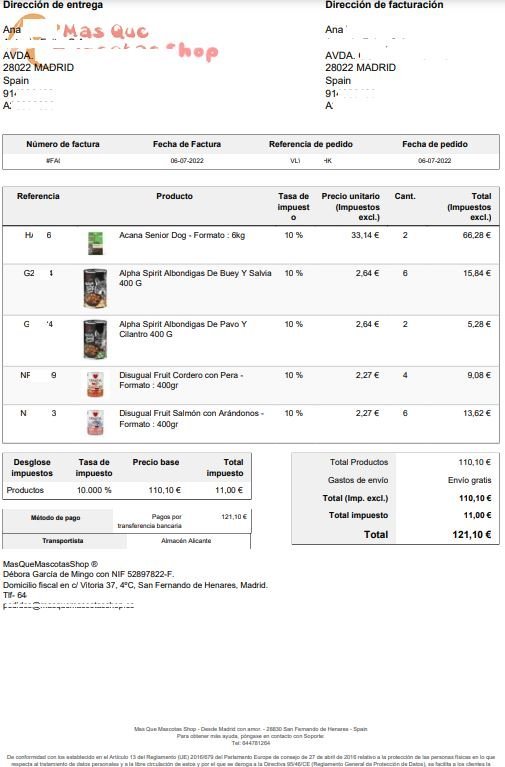

Buenas tardes,
estoy tratando de modificar y poner a mi gusto la plantilla de las facturas de la tienda pero me veo incapaz y sin los conocimientos adecuados para realizarlo.
Me gustaría saber si alguien podría indicarme que carpeta y archivo hay que tocar para realizar las modificaciones.
Adjunto imagen de mi factura (ex fctra):
1º.- Se puede ver que no existen los márgenes superior e inferior, me gustaría incluir al menos un ligero margen para cuando haya que imprimir.
2º.- Querría desplazar hacia la derecha la dirección de entrega para que no esté sobre el logo.
3º.- Me gustaría modificar los colores, que no sea todo negro o gris, utilizar mi paleta de colores del logo.

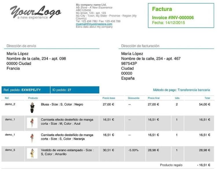

4º.- Los datos de la empresa aparecen debajo del transportista y el modo de pago y también me gustaría que aparecieran arriba junto al logo y debajo los datos de entrega y facturación. Adjunto ejemplo.
Mil gracias a todos por la ayuda.🧡

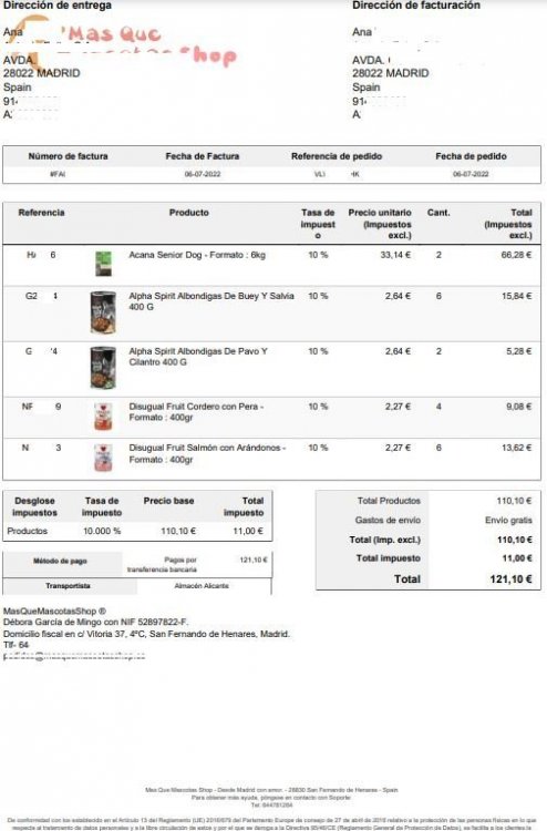

17 hours ago, DéboraGM said:
Buenas tardes,

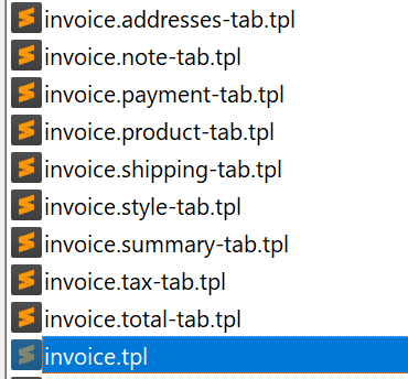

Hola,
Lo referente a los estilos (margenes colores...) lo tienes en el fichero invoice.style-tab.tpl
El punto 4 es el que es un poco más complicado, tienes que ir al archivo header.tpl y copiar en donde lo quieres lo que pone en footer.tpl o directamente escribir el texto que quieres que aparezca en el header.tpl se trabaja con tablas y si no quieres que te salgan los datos del pie puedes comentar el codigo de footer.tpl
Por cierto lo de que el logo salga montado con la dirección de entrega, en vez de desplazar a la derecha simplemente dale algo de margen superior ya que son dos archivos diferentes (el logo está en header.tpl y la dirección en invoice.tpl y en invoice.addrese-tab.tpl también subiría un logo que fuera más pequeño para las facturas.
Además en ese pantallazo no veo la fecha y numero de factura a si que tiene que estar oculta tras la dirección de facturación, si bajas el bloque completo (dandole margen) creo que sería mejor.
Un saludo.
hace 11 minutos, Sakura_CM dijo:
La fecha y el número de factura están en el primer cuadro bajo los datos de entrega.

Muchas gracias!! pues lo intento desde ahí a ver si lo consigo y queda medio decente.
Mil gracias de nuevo por la ayuda @Sakura_CM🧡
