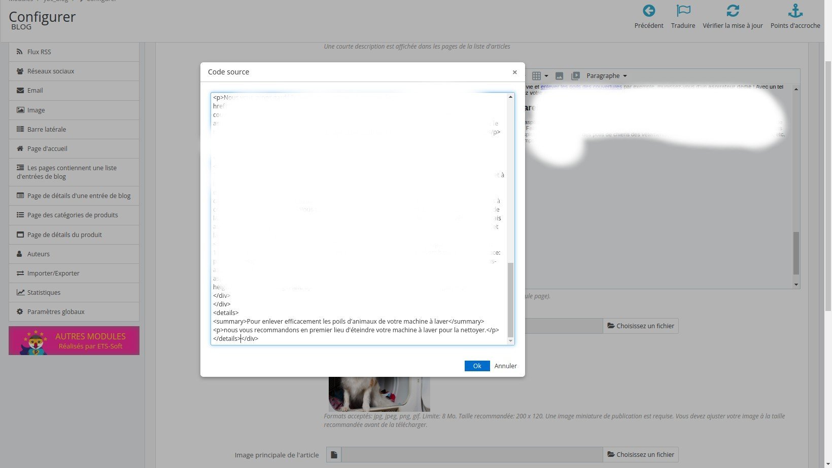

yoshimazura Posted July 4, 2022 Share Posted July 4, 2022 Bonjour à tous, J'ai un petit soucis lorsque je tente d'intégrer les balises <details> et <summary> dans un code source d'un article de blog (voir screenshot) je sauvegarde les modifications mais le code source enlève automatiquement mes balises à chaque enregistrement, y'a t'il un moyen de passer outre cette "suppression" automatique ? Je précise que c'est uniquement ces balises qui sont effacées et non les balises communes de type h1, p, span... Merci d'avance. Version : 1.7.6.7 Link to comment Share on other sites More sharing options...

Eolia Posted July 4, 2022 Share Posted July 4, 2022 Il faut les autoriser dans la configuration de TinyMce /js/admin/tinymce.inc.js extended_valid_elements : 'summary,details', custom_elements : 'summary,details', Link to comment Share on other sites More sharing options...
