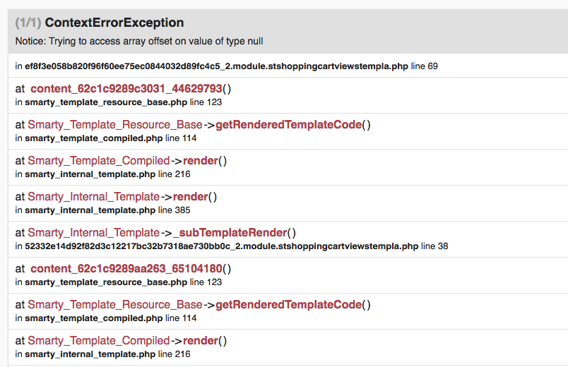

angel_aparicio Posted July 3, 2022 Share Posted July 3, 2022 Hola he realizado una actualización manual desde la versión 1.7.6.4 a las 1.7.7.5. La página carga y la tienda funciona, pero me fallan las páginas de contenido, que dan un error 503. La home sin problemas: https://norapandol.com/ Los productos bien: https://norapandol.com/tienda-online/10-curso-completo-acelerado-de-teclado.html Pero las páginas de contenido, pues fallan:https://norapandol.com/content/11-contenido-formativo-centros Tengo la caché desactivada, por si acaso. Si activo el modo debug, me sale el mensaje que adjunto. Parece algo relacionado con Smarty. ¿Alguna pista de que podría mirar? Gracias. Link to comment Share on other sites More sharing options...
SAKSCM Posted July 5, 2022 Share Posted July 5, 2022 On 7/3/2022 at 7:09 PM, angel_aparicio said: Hola he realizado una actualización manual desde la versión 1.7.6.4 a las 1.7.7.5. La página carga y la tienda funciona, pero me fallan las páginas de contenido, que dan un error 503. La home sin problemas: https://norapandol.com/ Los productos bien: https://norapandol.com/tienda-online/10-curso-completo-acelerado-de-teclado.html Pero las páginas de contenido, pues fallan:https://norapandol.com/content/11-contenido-formativo-centros Tengo la caché desactivada, por si acaso. Si activo el modo debug, me sale el mensaje que adjunto. Parece algo relacionado con Smarty. ¿Alguna pista de que podría mirar? Gracias. Hola, Aunque la caché esté desactivada te recomiendo que le des a borrar, tanto en prestashop como borrando desde ftp var/cache/prod y var/cache/dev Por otro lado, elimina o renombra el archivo httaccess y regeneralo desde SEO&URL activando y desactivando las url amigables (guardando cada vez) También veo que te da un error un módulo parece que de la plantilla stshippingcartviewstemplate, aunque es algo también de la caché (smarty) puede que al limpiar la cache se solucione. Revisa también que en SEO&URL los CMS (páginas) que esté el /content/ para la dirección de la url si hay otra url los enlaces están mal. Mira también si tuvieras algún módulo para mejorar las url. Revisa que tras la actualización de prestashop tengas también todos los módulos actualizados. Mira también que versión de php tienes la 1.7.6 era el php7.2 y la versión 1.7.7 la versión php7.3 Un saludo, 1 Link to comment Share on other sites More sharing options...

SAKSCM Posted July 5, 2022 Share Posted July 5, 2022 3 hours ago, angel_aparicio said: Hola, gracias por las respuestas. Cosas que he probado. - Regenerar el htaccess. Sigue fallando. Es más, da el mismo error con las urls amigables desactivadas, así que deduzco que el problema no viene por ahí. - Borrar la caché. Nada Tengo la versión de PHP 7.4. Así que supongo que lo que debería hacer es probar a actualizar el Prestashop a 1.7.8 (Aunque he probado a activar PHP 7.3 y sigue produciéndose el mismo fallo...) De primeras deja php7.3 por que tu versión de prestashop no soporta la 7.4, incluso si actualizas a prestashop 1.7.8 deja la 7.3 da menos problemas. La unica pista que da el debug es el módulo ese, buscalo y desactivalo a ver que pasa. Aunque en teoria nada de lo que marca el debug debería interferir en las paginas CMS. Has mirado lo que te he comentado de la url /content/ y si tienes algún módulo especifico para limpiar las url tipo friendly url? Están todos los módulos actualizados? Un saludo. Link to comment Share on other sites More sharing options...
