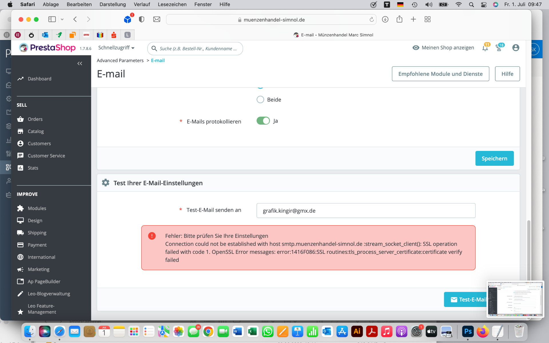

Selma Posted July 2, 2022 Share Posted July 2, 2022 Ich habe den Webshop in plesk integriert und habe folgende Fehlermeldung mit meiner Email: Fehler: Bitte prüfen Sie Ihre Einstellungen Connection could not be established with host smtp.muenzenhandel-simnol.de :stream_socket_client(): SSL operation failed with code 1. OpenSSL Error messages: error:1416F086:SSL routines:tls_process_server_certificate:certificate verify failed Wenn ich ein Email Account von ...@...gmail.com benutze funktioniert der Email Austausch in prestashop reibungslos bis auf den Austausch mit gmx Accounts. Da kommt keine Email Antwort hin. Ich habe die gmail Email in prestashop ausgetauscht in eine info@....de von Strato mit ssl Verschlüsselung eingesetzt. Da bekomme ich folgende Fehlermeldung erhalten: Fehler: Bitte prüfen Sie Ihre Einstellungen Connection could not be established with host smtp.muenzenhandel-simnol.de :stream_socket_client(): SSL operation failed with code 1. OpenSSL Error messages: error:1416F086:SSL routines:tls_process_server_certificate:certificate verify failed Hierbei gehen die Emails nicht raus. Ich habe sogar die ssl Verschlüsselung in plesk noch einmal ausgetauscht. Ich habe es sogar mit einer gmx Email probiert. Da kommt die Email wiederum nicht in gmx an. Was mache ich falsch? Grüße Selma Link to comment Share on other sites More sharing options...

Selma Posted July 8, 2022 Author Share Posted July 8, 2022 DNS Reverse war die Lösung, weil er den Server Namen nicht mochte. Link to comment Share on other sites More sharing options...
