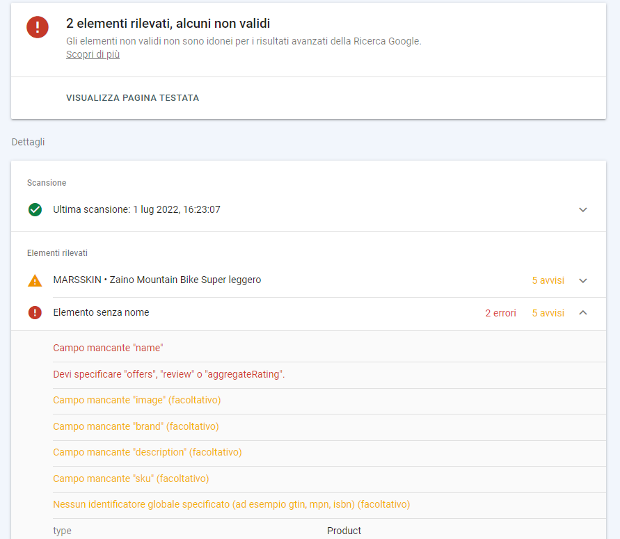

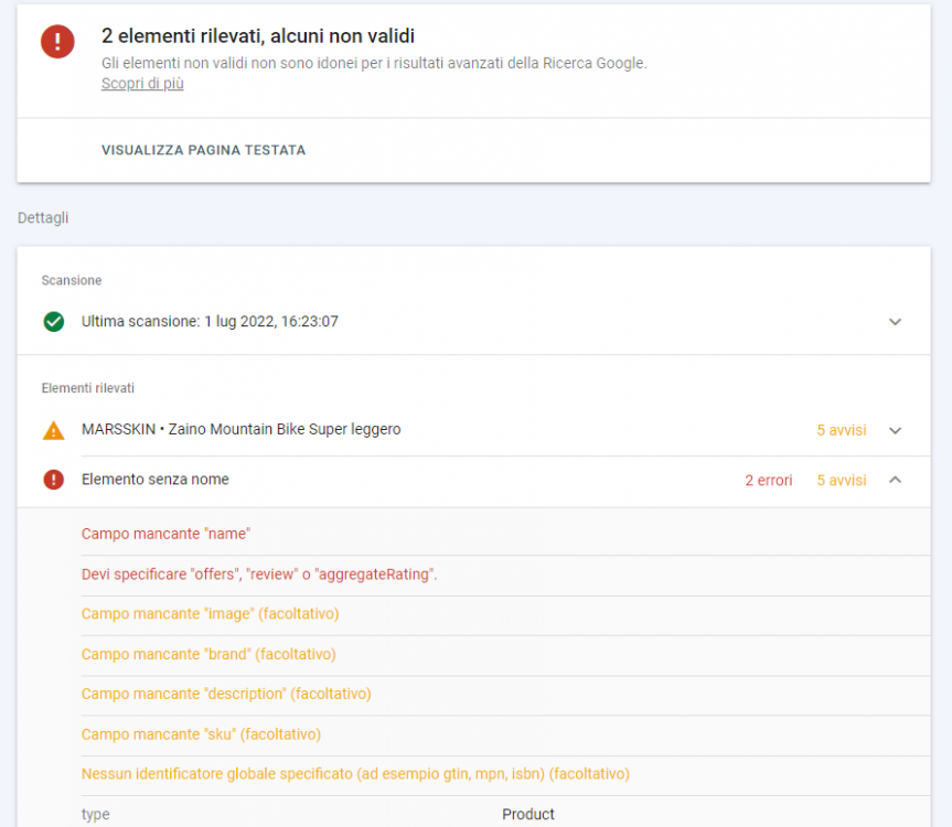

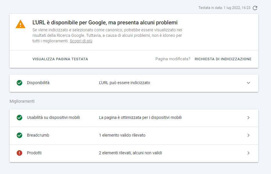

Mystore016 Posted July 1, 2022 Share Posted July 1, 2022 (edited) Salve. Da giorni, inserendo nuovi link di prodotti in Google Search Console, su tutti mi comunica che ci sono 2 nel prodotto. Da premettere che prima gli errori uscivano, ma di colore arancione, ora sono in rosso. Allego foto e link del prodotto preso in esame per riscontrare se ci sono veramente degli errori Link in esame https://www.mystore016.com/it/zaini-outdoor/22409-marsskin-zaino-mountain-bike-super-leggero.html PS 1.7.6 Qualcuno di voi ha riscontrato questo problema e come è stato risolto. Grazie Edited July 20, 2022 by Mystore016 (see edit history) Link to comment Share on other sites More sharing options...

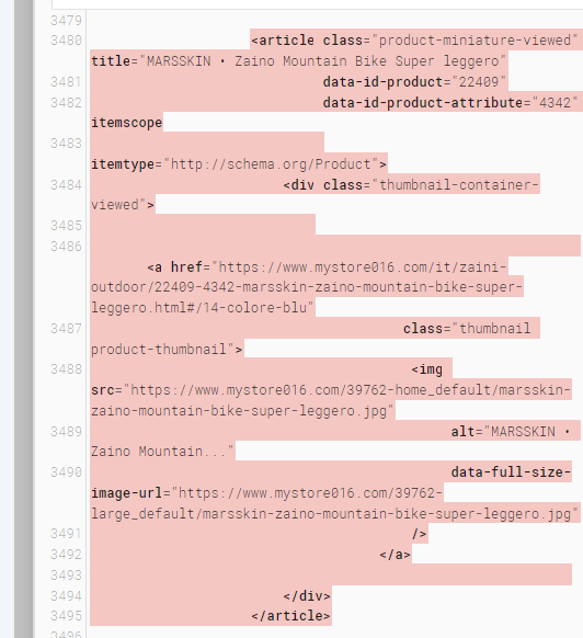

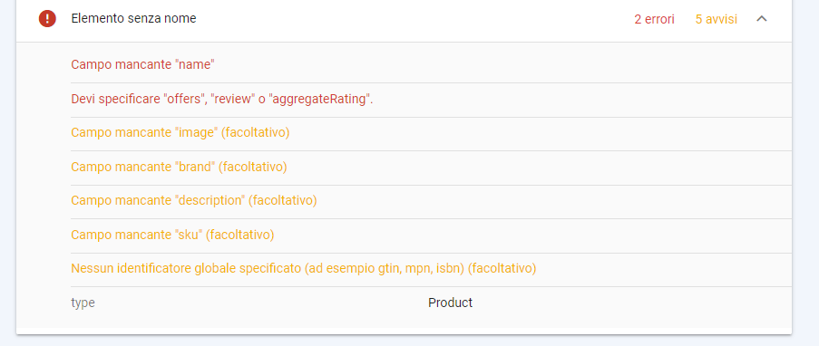

Fabry Posted July 2, 2022 Share Posted July 2, 2022 (edited) Salve, l'ottimizzazione dei dati strutturati dipende dal tema ( angar-theme se non sbaglio) e soprattutto dai moduli che intervengono nella pagina prodotto come in questo caso. L'errore segnalato é causato dal modulo che mostra i prodotti visualizzati di recente. Vedrá che se disattiva questo modulo che tra l'altro in mia opinione non serve a nulla se non ad aumentare il peso della pagina....l'errore sparisce...rimarranno solo gli avvisi che in questo caso andranno risolti con intervento manuale o tramite moduli che passano tutti i dati strutturati nel formato json... spero che sia chiaro quello che ho scritto..mi faccia sapere se ha risolto ciao Edited July 2, 2022 by Fabry (see edit history) Link to comment Share on other sites More sharing options...

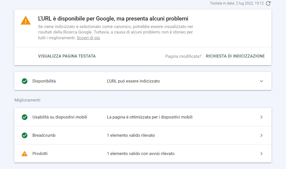

Mystore016 Posted July 2, 2022 Author Share Posted July 2, 2022 3 ore fa, Fabry dice: Salve, l'ottimizzazione dei dati strutturati dipende dal tema ( angar-theme se non sbaglio) e soprattutto dai moduli che intervengono nella pagina prodotto come in questo caso. L'errore segnalato è causato dal modulo che mostra i prodotti visualizzati di recente. Vedi che se disattiva questo modulo che tra l'altro in mia opinione non serve a nulla se non ad aumentare il peso della pagina....l'errore sparisce...rimarranno solo gli avvisi che in questo caso andranno risolti con intervento manuale o tramite moduli che passano tutti i dati strutturati nel formato json... spero che sia chiaro quello che ho scritto..mi faccia sapere se ha risolto Ciao in effetti era quello il problema, disattivato Link to comment Share on other sites More sharing options...
