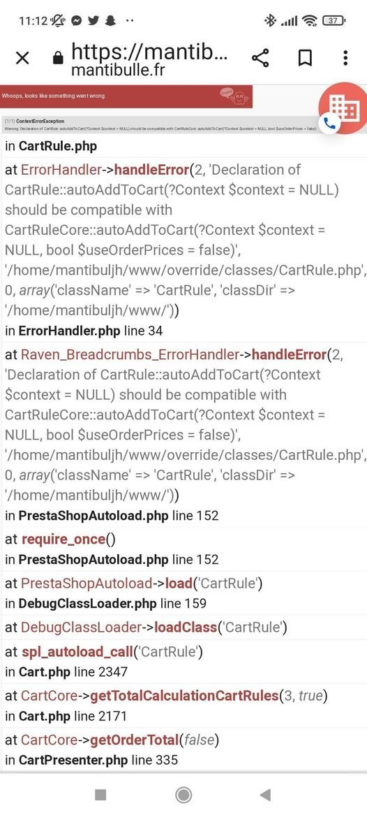

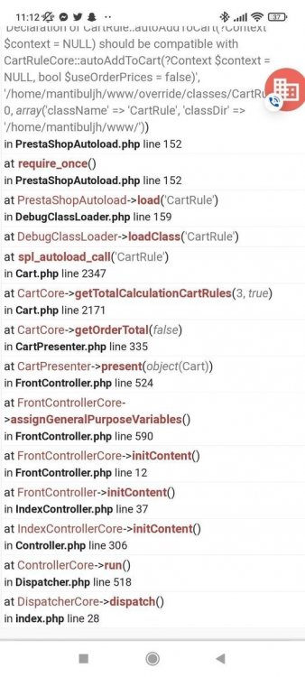

Manti'Bulle Posted June 29, 2022 Share Posted June 29, 2022 Bonjour, Plusieurs de mes clients ont un problème récurrent, je suis incapable de le reproduire Produits dans le panier, connexion au site puis Erreur fatale, peux importe le navigateur Le premier client qui m'a fait part de l'erreur a pu m'envoyer les screens en pièce jointes avec le débug activé Depuis, le debug résouds l'erreur fatale mais panier impossible à valider sous débug J'ai longtemps cherché de mon côté et la j'avoue être perdu Avez-vous une idée du bug ? J'ai testé de virer l'override en question sur le log, sans succès Et surtout très très dur de faire les tests sans reproduire le bug Surtout qu'il est rare, en tout cas peu de gens m'en ont fait part Merci à vous de m'avoir lu ! --- Type d’install (nouvelle/MàJ) : Erreur après MaJ (Je suppose) Version de PS : 1.7.8.3 URL du site concerné : www.mantibulle.fr Thème (défaut/perso) : perso : Warehouse Code (original/modifié) : modifié par endroits et pas toujours de la meilleure façon Hébergement : OVH mutu Version de PHP : 7.2 Version de MySQL : 5.6 Navigateur(s) concerné(s) : Chrome, Safari Link to comment Share on other sites More sharing options...

Eolia Posted June 29, 2022 Share Posted June 29, 2022 Corrigez l'override de CartRule.php et rajoutez-lui le dernier paramètre manquant ($useOrderPrices = false). C'est bien beau de mettre ses boutiques à jour mais il faut mettre les modules à jour aussi sinon ça pète en PHP 7^^ 1 Link to comment Share on other sites More sharing options...
