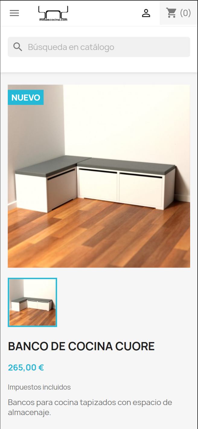

pues llevo un par de dias buscando ,y no acabo de encontrar el fallo, el menú superior, en la versión mobile, no me funciona cuando estoy dentro de un producto, en cambio, en la pag. principal, pagina con categorias, funciona correctamente
Pero cuando estoy dentro de un producto, al darle a las rayitas del menú, se queda en blanco, y no se si tiene algo que ver, tampoco sale el logo de la tienda.

He estado mirando y no es que esté oculto o no se vea por algún estilo css o algún bloque por encima, simplemente no se carga ni el logo, ni el menú ni los iconos.

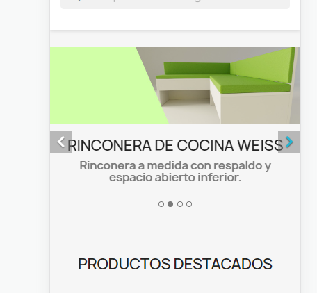

También, ahora que me fijo, dentro de un producto, en el slider con fotos, en la versión mobile no aparece el texto, mientras que en pc si... no se si tendrá algo que ver.

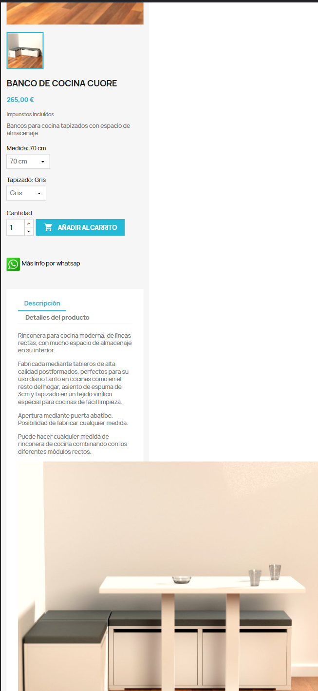

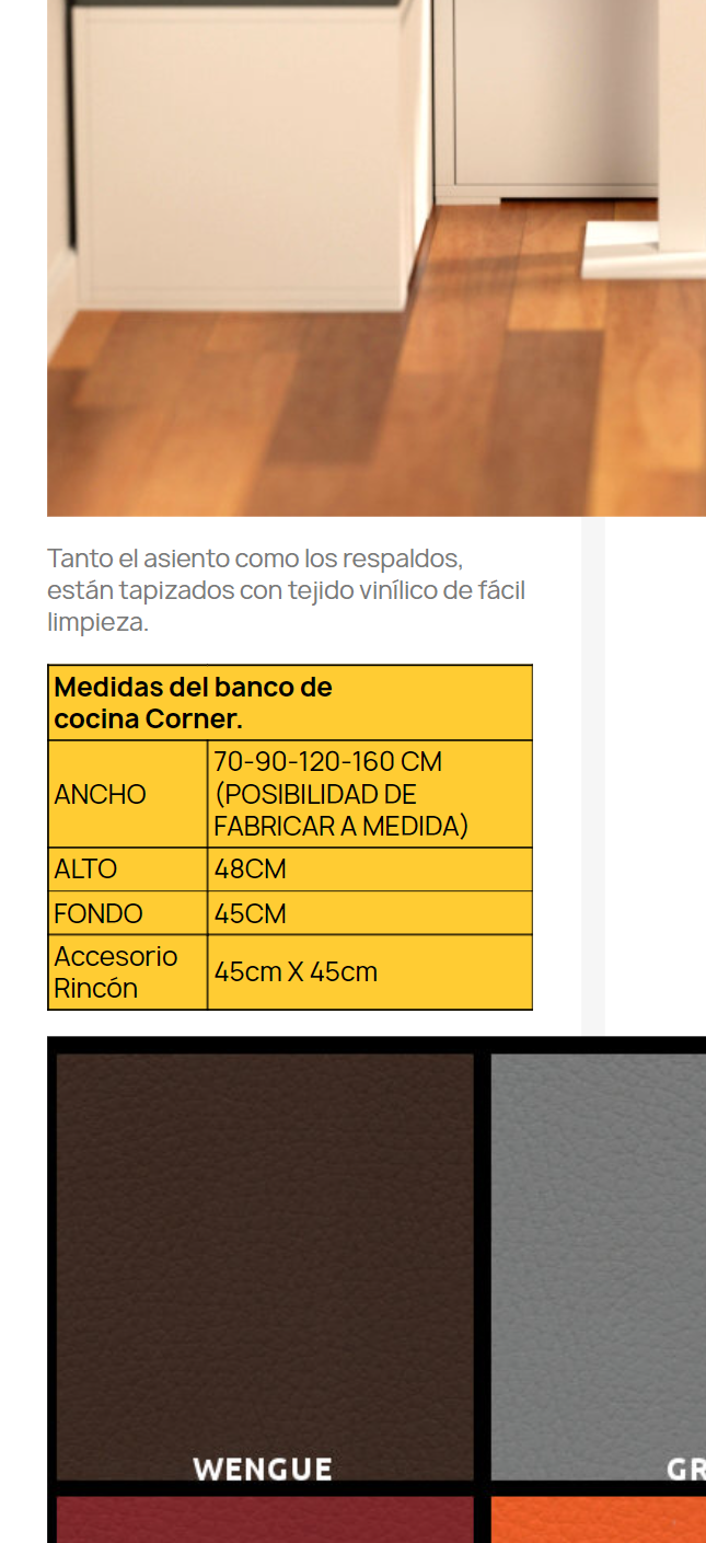

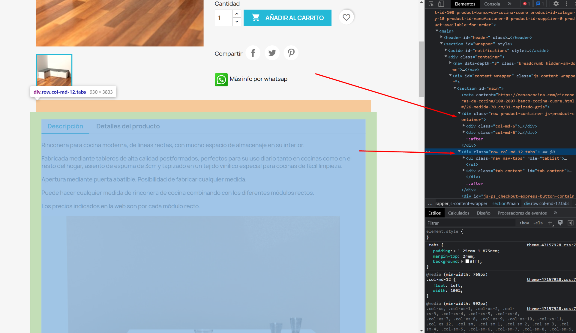

No se a que te refieres con el testo en el slide de prodcutos, no veo diferencia (al menos en los productos que he mirado) eso si aprovechoy te digo que tienes un problema con las descripciones, no tienes las imagenes (de dentro de la descripcion) flexibles y se salen de la pantalla (añadiendo scrollo horizontal para poder verlas enteras o haciendo que se vea muy pequeño para que puedas ver todo) revisatelo.
Referente al cambio que dices que habéis hecho en la pagina de prodcuto lo habéis hecho en el tpl o mediante css? si el cambio lo habéis hecho en el tpl puedes probar a renombrar el tpl y poner uno original y ver si funciona, quizá se tocoó alguna cosa que está interfiriendo en algo.
Cuando pruebes el resto de cosas nos dices a ver si es algo de eso.

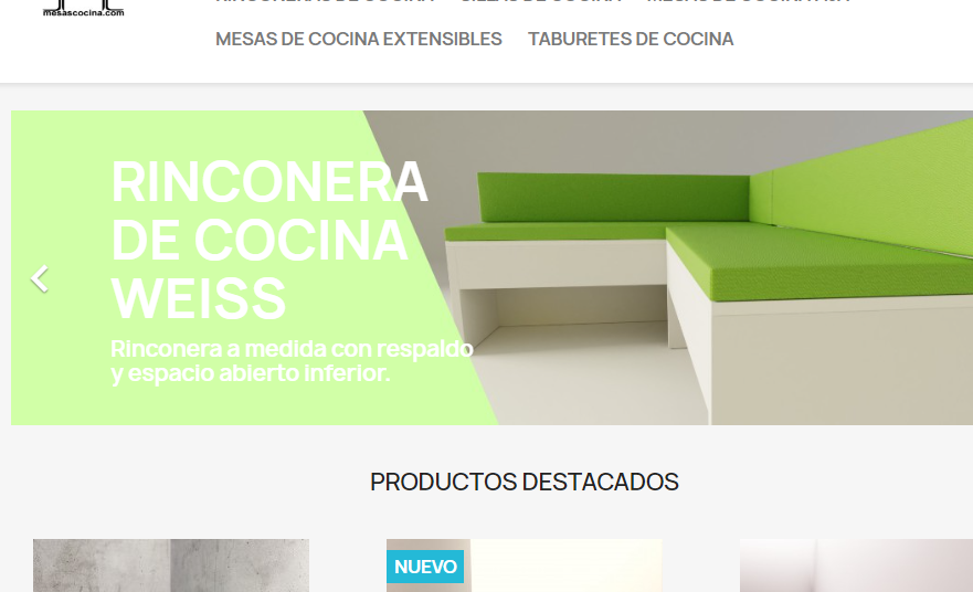

@Sakura_CM gracias, vamos avanzando algo, sobre el slider, me refiero a la pagina principal, ten pongo foto.
Sobre que desaparece el logo, el icono y menu en blanco, solo en las pag. de producto, creo que se el fallo, la descripción de producto en formato pc, se queda estrecha en el lado derecho de la pag. , en un monton de webs vi un codigo que se añade al product.tpl en el tema, pues lo he borrado, y ahora si que funciona bien el menú, pero claro, en la versión pc, la descripción sale como una columna pequeña a la derecha, no se si hay forma de arreglar esto sin joder el menú....
Vamos, se arregla una cosa, pero queda mal la otra... ...

problema slider, esto ni idea porque no he tocado nada nunca.
version mobile
y esto en version pc

Hola,
El tema del slider no es un problema, simplemente es responsive y se muestra de una forma diferente en pc que en movil, si no te gusta como aparece entonces tendrías que modificar el responsive del slider.

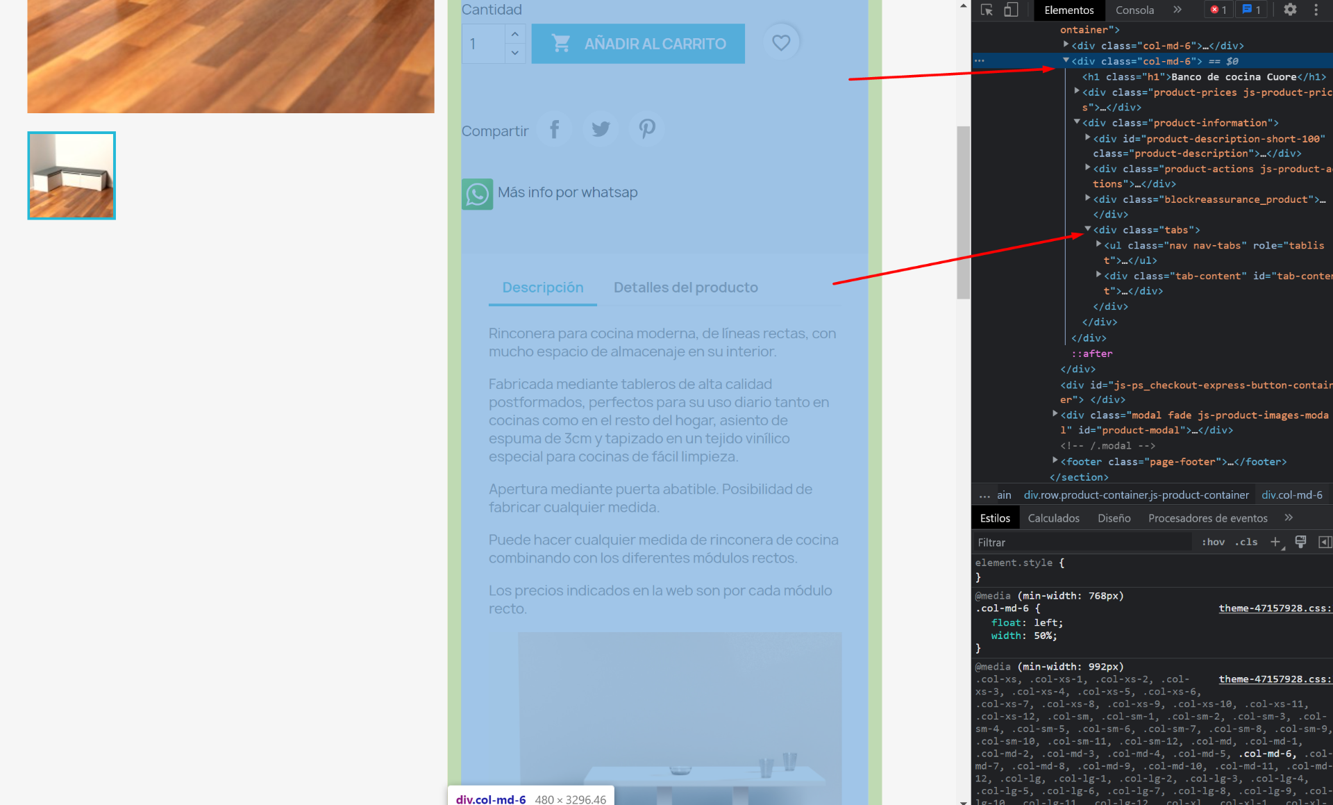

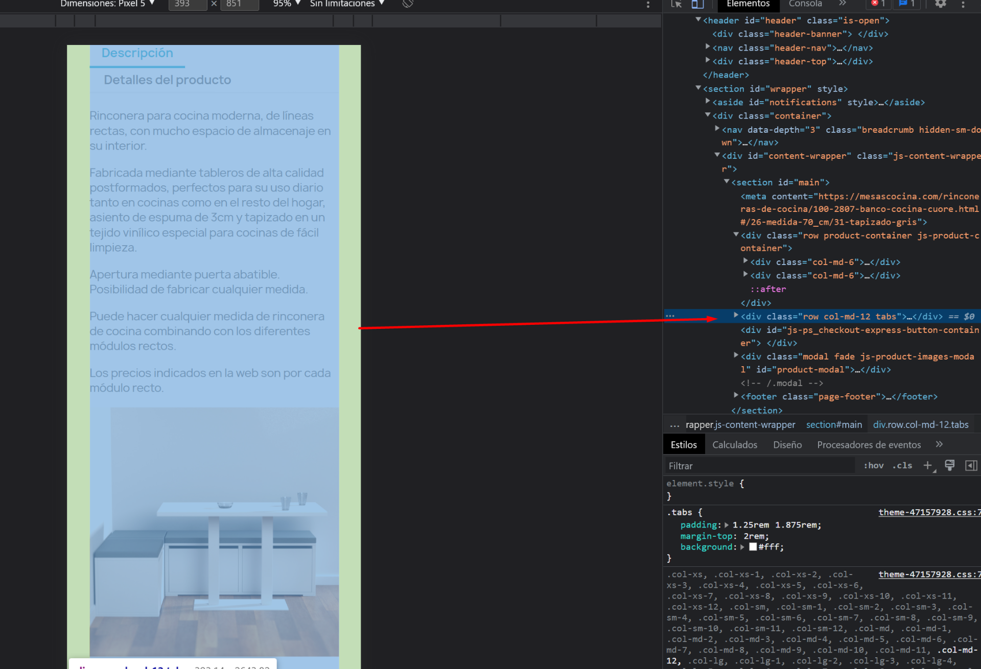

En cuanto al tema de la descripción es un tema de maquetación, en esta plantilla lo pone todo en una columna central y la forma que indicas de cambiarlo no está bien si metes esas comillas no veo el código completo en lo que pones por lo que tampoco se si está bien.... lo que tendrias que hacer, debes coger el bloque de código de la descripción sacarlo del col-md-6 y meterle un row col-md-12 a parte fuera de la columna central
Eso si te recomiendo que pongas las imagenes a un ancho del 100% para que no se salgan de la pantalla (como te muestro en el último pantallazo) pues eso también te puede dar problemas con el encabezado al hacerse el ancho de pantalla más grande que el movil y te pueden desaparecer elementos.
