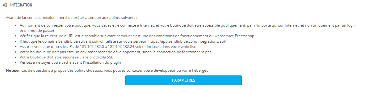

prestacoco Posted June 28, 2022 Share Posted June 28, 2022 Bonjour, J'ai déployé un module officiel SendinBlue sur ma boutique PS 1.7.3.1. Quand je vais sur la page SendInBlue dans mon interface PS, il y a un bloc intégration indiquant qu'il faut vérifier certains points. (voir copie d'écran ci-jointe). Il est notamment indiqué de whitelister le domaine SendinBlue sur le serveur https://app.sendinblue.com/integrations/api/ et s'assurer que la plage d'IP 185.107.232.0 à 185.107.232.24 soit whitelistée. Je ne sais pas où je dois whitelister ces éléments. Je dois le faire dans le fichier htaccess ou ailleurs ? Link to comment Share on other sites More sharing options...

prestacoco Posted June 30, 2022 Author Share Posted June 30, 2022 J'ai ajouté ces IPs dans la whitelist des paramètres de géolocalisation dans Prestashop mais pas sûr que ce soit là et SendInBlue n'en a aucune idée... A la base, je pensais que c'était ça qui bloquait la connexion entre PS et SIB. J'ai pu les connecter en ajoutant un fichier .htaccess dans le répertoire webservice de PS avec le contenu suivant : <IfModule mod_rewrite.c> RewriteEngine on RewriteRule .* - [E=HTTP_AUTHORIZATION:%{HTTP:Authorization}] </IfModule> Link to comment Share on other sites More sharing options...
