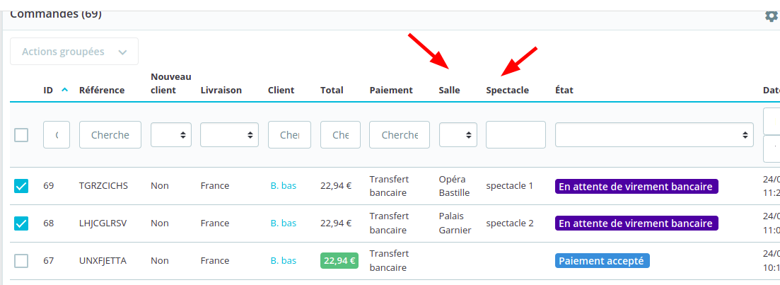

azzaze Posted June 24, 2022 Share Posted June 24, 2022 Bonjour, J'ai récemment ajouté un champs à la table Order. Et j'ai grâce aux hooks hookActionOrderGridQueryBuilderModifier et hookActionOrderGridDefinitionModifier, ajouté deux champs sur la table récapitulative des Orders passées, ce qui me donne quelque chose comme ça : J'aimerais désormais que ces 2 champs soient également présents dans l'export des Orders. Je me disais que l'export allait tout simplement reprendre ce qui est affiché, mais il semblerait qu'il ait son propre mode de fonctionnement et donc que je doive une nouvelle fois ajouter moi-même la prise en charge des 2 champs, d'une nouvelle manière. Je n'ai pas trouvé de hook ou quoi que ce soit d'autre pour pouvoir le faire pour Prestashop 1.7.8.x. Est-ce possible de le faire ? Et si oui, faut-il réimplémenter une logique ou il est possible de faire en sorte qu'il se base sur ce qui est affiché dans la liste ? Merci ! Link to comment Share on other sites More sharing options...
AfterGlow93 Posted June 26, 2022 Share Posted June 26, 2022 (edited) On 6/24/2022 at 11:41 AM, azzaze said: Bonjour, J'ai récemment ajouté un champs à la table Order. Et j'ai grâce aux hooks hookActionOrderGridQueryBuilderModifier et hookActionOrderGridDefinitionModifier, ajouté deux champs sur la table récapitulative des Orders passées, ce qui me donne quelque chose comme ça : J'aimerais désormais que ces 2 champs soient également présents dans l'export des Orders. Je me disais que l'export allait tout simplement reprendre ce qui est affiché, mais il semblerait qu'il ait son propre mode de fonctionnement et donc que je doive une nouvelle fois ajouter moi-même la prise en charge des 2 champs, d'une nouvelle manière. Je n'ai pas trouvé de hook ou quoi que ce soit d'autre pour pouvoir le faire pour Prestashop 1.7.8.x. Est-ce possible de le faire ? Et si oui, faut-il réimplémenter une logique ou il est possible de faire en sorte qu'il se base sur ce qui est affiché dans la liste ? Merci ! Pas d'hook concernant l'export, un simple override suffit. Il faut rechercher la fonction d'exportation, et lui indiquer quel champ supplémentaire ajouter, au même titre que pour l'affichage dans le Back Office. Le controller initial est tout simplement l'admin controller. Utilisez la même fonction que l'affichage pour récupérer ces valeurs, stockez les dans une variable, et attribuez chaque valeur à chaque colonne. Edited June 26, 2022 by AfterGlow93 (see edit history) Link to comment Share on other sites More sharing options...
azzaze Posted June 27, 2022 Author Share Posted June 27, 2022 Merci j'ai procédé comme vous avez dit ! Et ça fonctionne Link to comment Share on other sites More sharing options...
