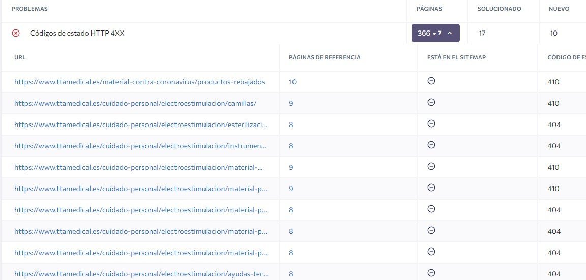

Prestashop me crea urls, que yo no he creado .
cuando he pasado un programa SH RANKING , me da que tengo mas de 400 urls con error 404.
yo no tengo esa url creada
Prestashop ha utilizado alguna caterogia y ha creado la url ....
como puedo quitarlas , porque si se rastrean y da ese error.
Gracias por la ayuda

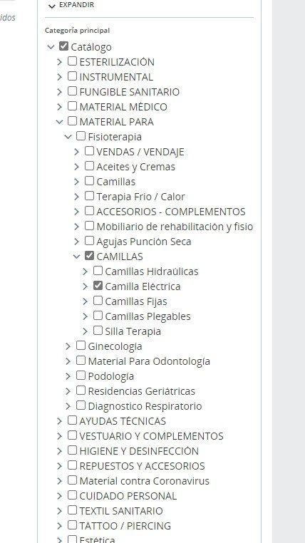

Hola , gracias por la respuesta
Prestashop , me crea urls.
Cuanodo he creado una categoria , esta la incluye en las otras ya creadas .(ya se que me explico mal .... )
Adjunto una captura de pantalla
por ejemplo , la segunda linea , ..... cuidado personal, correcto ,electroestimulacion correcto ,CAMILLAS , que hace aquí . yo no lo he creado
tengo la caterogia camillas , pero no aqui. esta en su sitio,.
luego me la ha puesto el programa, yo no he creado esa categoria dentro de cuidado personal y asi hasta 374 , he ido redireccionado alguna , pero no es la solucion

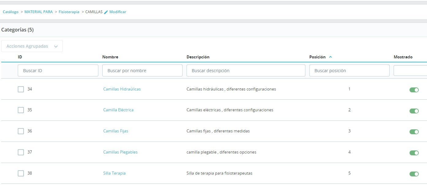

Buenas , en este caso si que Camillas fue categoria ella sola .
Pero esto no creo que sea importante, puesto que me ha creado mas urls , que nunca fueron categoria ellas solas
en cuidado persona/electroestimulacion/ me añade /material para fisioterapia
y otra de ayudas tecnicas .....
es como si al generar las urls, pues añade estas que yo no he creado , ni estan en mi arbol de categorias y asi  hasta un total de casi 400
al generar urls, las combina .... PUEDE SER que tenga algo mas configurado y al crear una categoria se "inventa" urls ?

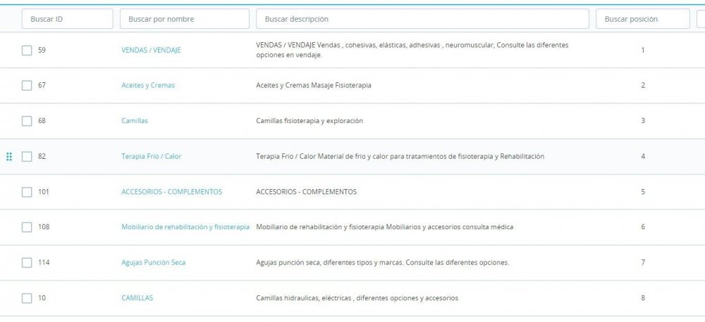

En el menu principal, estaba la categoria camillas , pero luego la cambié y la meti dentro de fisioterapia.

En el primer pantallazo que os envié , estan los errores 404 y 410 , de algunas paginas .
