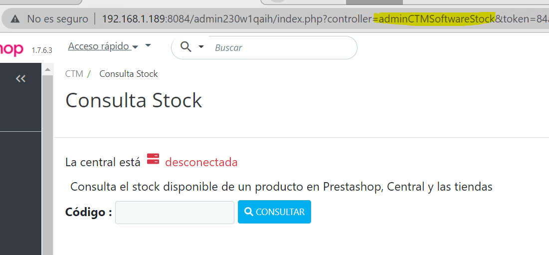

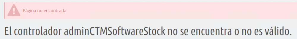

Gustavo Moran Posted June 23, 2022 Share Posted June 23, 2022 (edited) En realidad son 2 problemas el principal el que hace saltar la liebre es : He revisado: - Cache: la he borrado, la he desactivado desde prestashop y la he borrado desde el FTP - He revisado permisos permisos en carpetas 775 y ficheros 644 - He comprobado mayúsculas y minúsculas porque el modulo se ha desarrollado en windows y esta publicado en linux (y porque he tenido otro problema con el nombre de las tablas que creaba ). - Debug activado pero no dice nada Luego el segundo error al intentar Borrar / reiniciar el módulo o bien da un error 500 como da un mensaje indicando : "Excepción emitida por el módulo CTM en reset. No tienes permisos para reiniciar el módulo CTMSoftware" Por lo que también lo leído en internet he probado: - Entrar desde otro navegador, borrar la cache del navegador. - Alguien puso en un post pues vas a Administración > Comprobar automáticamente las actualizaciones de los módulos y lo desactiva. Nada, no encuentro la causa El controlador existe: Y funciona en windows: - Versión de perstashop en local y en la nube es la misma 1.7.6.3 - la cache la tengo deactivada - el modo depuración activado Nada si alguien arroja luz, me dice que pruebe a realizar un rito satánico yo me animo hacerlo si funciona Edited June 28, 2022 by Gustavo Moran estaba duplicada la captura funcionando en local. (see edit history) Link to comment Share on other sites More sharing options...

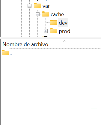

Tom Girou Posted June 27, 2022 Share Posted June 27, 2022 Hola, Has intentado borrar en los folder de tu sitio : /var/cache/prod (o dev)/class_index.php ? Y verifica adentro de este, que todo bien nivel nombre y camino de tu Controller. Link to comment Share on other sites More sharing options...

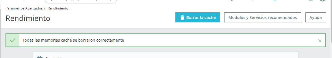

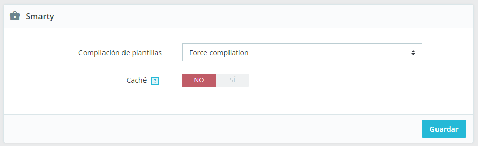

Gustavo Moran Posted June 28, 2022 Author Share Posted June 28, 2022 (edited) On 6/27/2022 at 8:27 AM, Tom Girou said: Hola, Has intentado borrar en los folder de tu sitio : /var/cache/prod (o dev)/class_index.php ? Y verifica adentro de este, que todo bien nivel nombre y camino de tu Controller. Nada mismo problemas... de todas formas es cierto que he pulsado varias veces "Borrar la cache": Borra el contenido, aunque en prod no lo hace Además tengo la web con compilación forzada y sin cache : No debería estar usando la cache para nada... Lo que si acabo de hacer es en /var/log borrar TODO he cargado la página y ha generado el log adjunto de 130kb pero no se lo que estoy buscando o si me indica el motivo del error, lo único que veo de CTM es mi e-mail dev.log Edited June 28, 2022 by Gustavo Moran imagen duplicada (see edit history) Link to comment Share on other sites More sharing options...

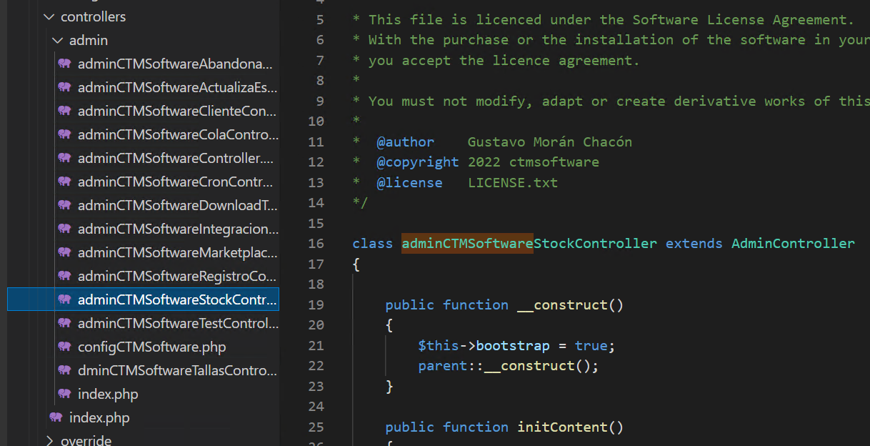

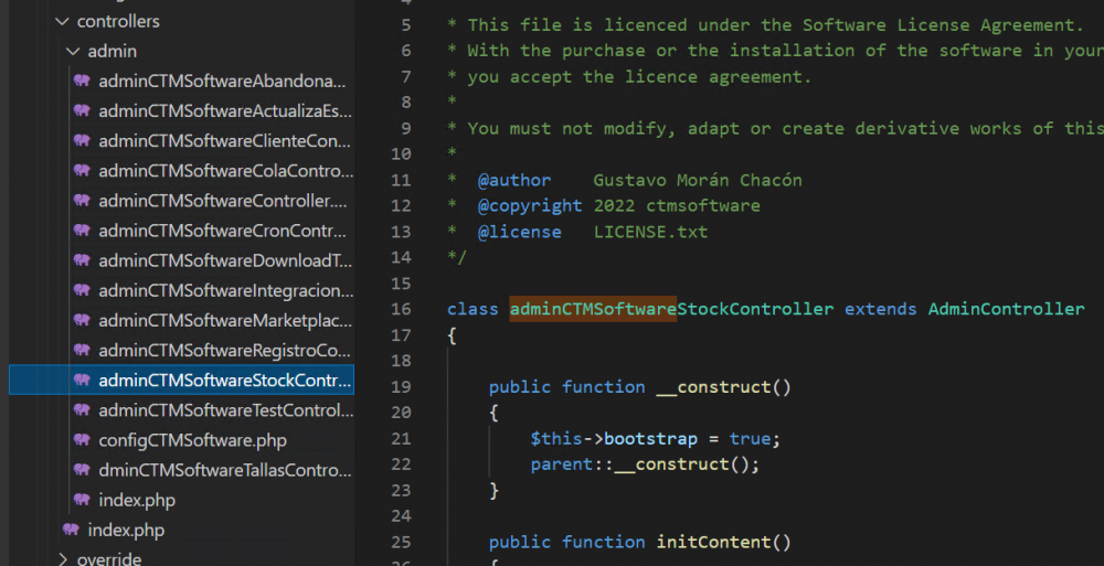

Gustavo Moran Posted June 28, 2022 Author Share Posted June 28, 2022 (edited) 34 minutes ago, juanrojas said: y en cual de las 2 subiste el modulo? Esta subido en ambos, pero creo que el problema es mayúsculas y minúsculas , cual es la estructura correcta: controllers > admin > adminCTMSoftwareController.php controllers > admin > AdminCTMSoftwareController.php controllers > Admin > AdminCtMSoftwareController.php tengo el 90% de certeza de que el error se encuentra en ese punto. PD: ahora mismo todo se esta realizando en https://pruebas.farrutx.com (pero cuando este operativo debe de ir al otro dominio) Edited June 28, 2022 by Gustavo Moran (see edit history) Link to comment Share on other sites More sharing options...
Gustavo Moran Posted June 28, 2022 Author Share Posted June 28, 2022 pues es el otro 10% he probado : controllers > admin > adminCTMSoftwareController.php controllers > admin > AdminCTMSoftwareController.php controllers > Admin > adminCTMSoftwareController.php controllers > Admin > AdminCTMSoftwareController.php y en local todas ellas funcionan... que callejón sin salida. Link to comment Share on other sites More sharing options...

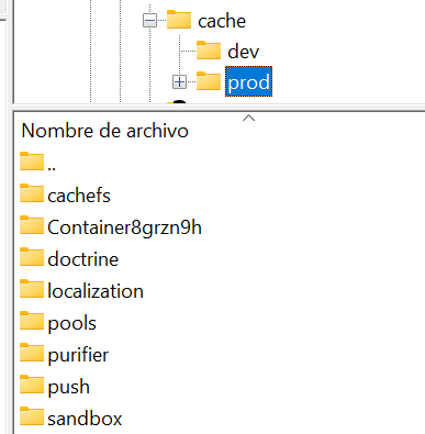

Gustavo Moran Posted June 28, 2022 Author Share Posted June 28, 2022 (edited) Bueno ni preguntéis el motivo, desconozco porque he tenido que hacer todos los cambios, por si alguien le sirve: 1.- Revise todos los módulos y vi que todos están en minúsculas entonces CTMSoftware --> ctmsoftware2 de paso lo llamo versión 2 y cambio TODOS los ficheros y referencias al nuevo nombre. 2.- Revisando uno de los módulos module\dashgoals\ me fije que en controllers\admin\AdminDashgoalsController.php cambiar a controllers\admin\AdminCtmsoftware2Controller.php 3.- Dentro de la clase tenía extents AdminController lo cambie como dashgoals -> extents ModuleAdminController 4.- Desinstalar la versión anterior y asegurarme por FTP que no existe nada. 5.- Borrar cache desde la opción de menú y vía FTP desde la carpeta /var/cache directamente borre las carpetas dev y prod. 6.- Subir el nuevo módulo 2.0.0, comprobar que accedo a la única opción disponible, funciona bien. 7.- Subir una versión 2.0.1 para agregar las subopciones y comprobar que funciona. 8.- Probar que lo anterior funciona en producción Ya tengo el módulo operativo en ambos dominios, ahora voy a revisar que la funcionalidad es la que debe, porque se han realizado demasiados cambios de nombres. Edited June 28, 2022 by Gustavo Moran agregar paso 8 (see edit history) Link to comment Share on other sites More sharing options...
