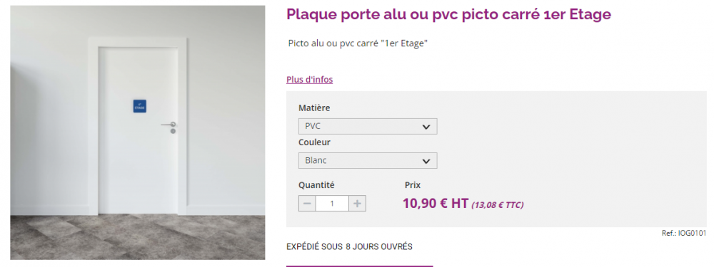

Marion128 Posted June 21, 2022 Share Posted June 21, 2022 Bonjour, Je tente d'ajouter une image sur mon site internet, malheureusement le texte sur la plaque apparait floue et illisible et je ne comprend pas pourquoi https://www.toutelasignaletique.com/signaletique-interieure/plaque-de-porte/alu-inox/385-plaque-porte-alu-ou-pvc-picto-carre-1er-etage.html J'ai essayé plusieurs format, notamment 800 x 800 mais ça ne change rien Lorsque l'on clique sur l'image pour l'agrandir, la qualité est niquel Auriez vous une solution? Merci Link to comment Share on other sites More sharing options...

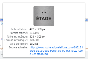

Mediacom87 Posted June 21, 2022 Share Posted June 21, 2022 Bonjour, votre format d'image produit large_default est configuré en 328x303 alors que le template essaye de l'afficher en 458x458 donc il faut revoir la configuration de ce format d'image pour le définir en 458x458 et regénérer les miniatures. Link to comment Share on other sites More sharing options...
Eolia Posted June 21, 2022 Share Posted June 21, 2022 IMPORTANT également: Quand vous chargez une miniature, envoyez-la toujours au format le plus grand affiché (souvent thickbox-default) qui est de 800 x 800px chez vous. Link to comment Share on other sites More sharing options...
