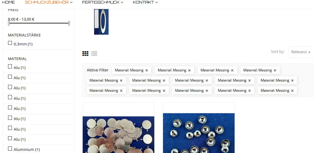

iZp Posted June 10, 2022 Share Posted June 10, 2022 Hallo Zusammen, bin gerade am Einrichten der Facettennavigation meines Prestashops 1.7.8.6 (neuteste Version). Es gibt zwar ein paar vorbelegte Eigenschaften nach den man filtern kann, aber wie füge ich dort meine eigenen Produkteigenschaften hinzu z.B. bei meinem Schmuckartikel die Eigenschaft: Länge / Breite / Drahtstärke / Durchmesser ? Habe noch keine Möglichkeit gefunden, eigene Filtermerkmale bzw. Filterkriterien anzulegen. Vielleicht gab es diese Frage hier schon und es gibt sicherlich eine einfach Lösung - hoffentlich. Vielen Dank an alle Thomas Link to comment Share on other sites More sharing options...

iZp Posted June 11, 2022 Author Share Posted June 11, 2022 Hi, ja ich hatte zwar in den Varianten/Eigenschaften schon Eigenschaften angelegt gehabt und auch bei Artikeln mehrere Eigenschaften angelegt, aber: alle Artikel und Eigenschaften stammen noch aus der Migration aus Prestashop 1.4.9 werden zwar im Frontend beim Artikel angezeigt aber über die Facettennavigation bisher nicht gefilgert. Hab dann einfach mal neue Eigenschaften angelegt, diesen Eigenschaften Werte zugeführt z.B. bei Eigenschaft Material: roh, gebeizt, versilbert, vergoldet etc. und beim Artikel diese auch unter den alten Eigenschaften neu zugewiesen ===> siehe da, dann klappte es prima ! Da ich vermutlich damals bei der Merkmalsanlage nicht so streng war, wie einheitlich ich diese Werte hinterlege, zeigt mir der Facettenfilter jetzt halt auch viele doppelte Eigenschaften an, denke da muss ich einfach Artikel für Artikel durchgehen und einheitliche Werte hinterlegen, damit die Filterauswahl nicht zu unübersichtlich wird, sieht aktuell noch so aus: Vielen Dank nochmals für die schnelle Hilfe! Link to comment Share on other sites More sharing options...
