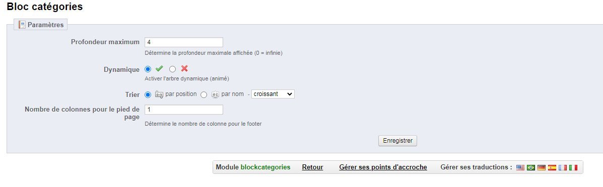

parfimp Posted June 10, 2022 Author Share Posted June 10, 2022 il y a 32 minutes, Eolia a dit : Avez-vous comparé les fichiers de ce module avec ceux de l'original ? De quel module parlez vous? J'ai ouvert le module catégorie en pj ce que je vois.... Link to comment Share on other sites More sharing options...

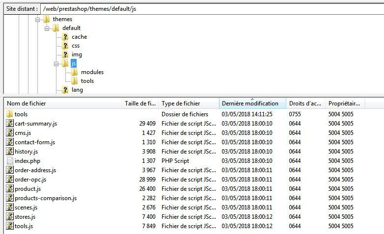

parfimp Posted June 23, 2022 Author Share Posted June 23, 2022 (edited) Bonjour, Pardon pour le retard mais il y avait plus urgent à faire face. J'ai donc télécharger WinMerge et comparé les fichiers en lignes avec ceux de ma version sauvegardée et je confirme, ils sont bien identiques. Pour information j'ai comparé tout le dossier JS Edited June 23, 2022 by parfimp (see edit history) Link to comment Share on other sites More sharing options...
Eolia Posted June 23, 2022 Share Posted June 23, 2022 Ok donc c'est de l'encodé et pas dans un js, il faut faire un scan complet de votre ftp, pas le choix. Link to comment Share on other sites More sharing options...
