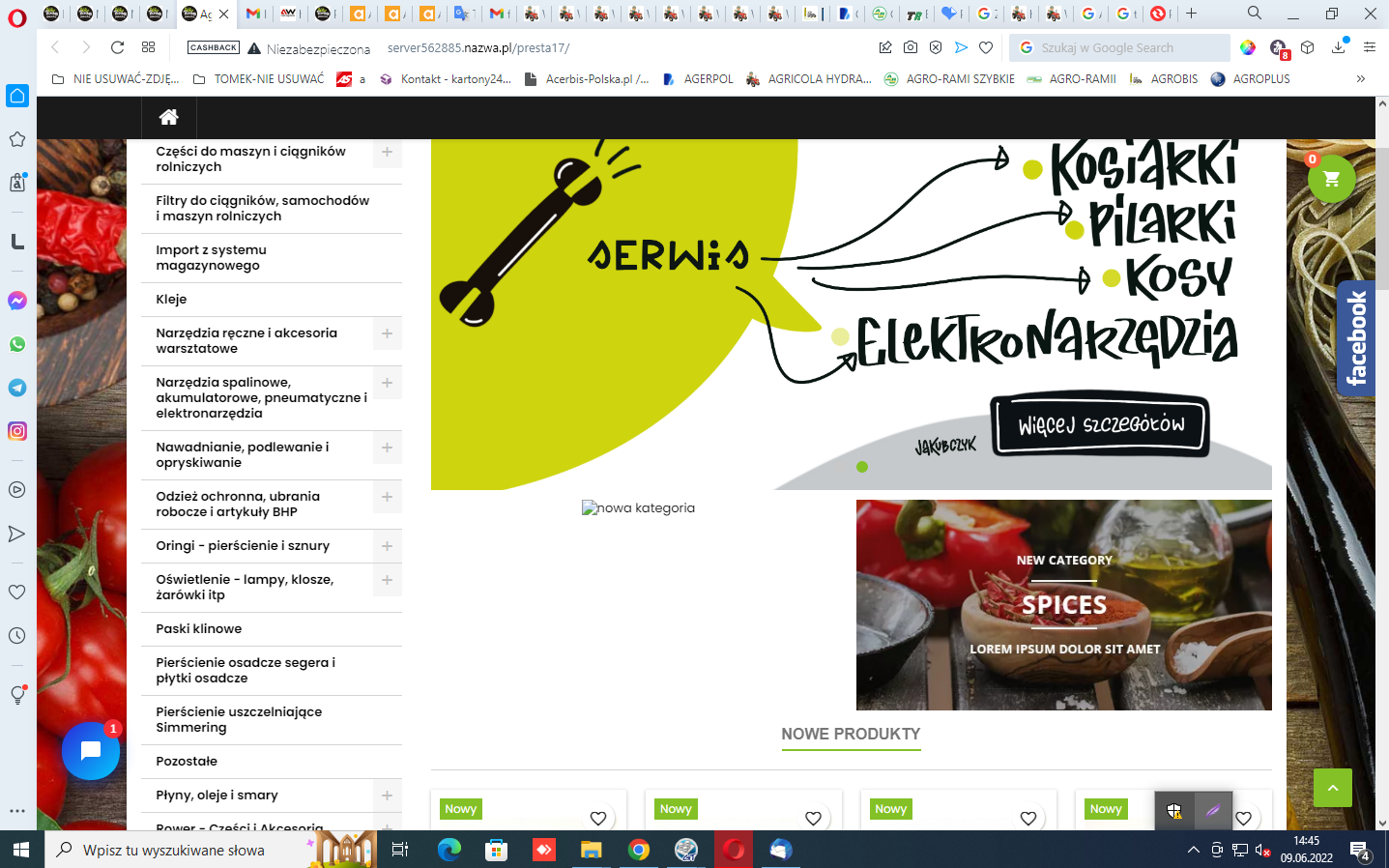

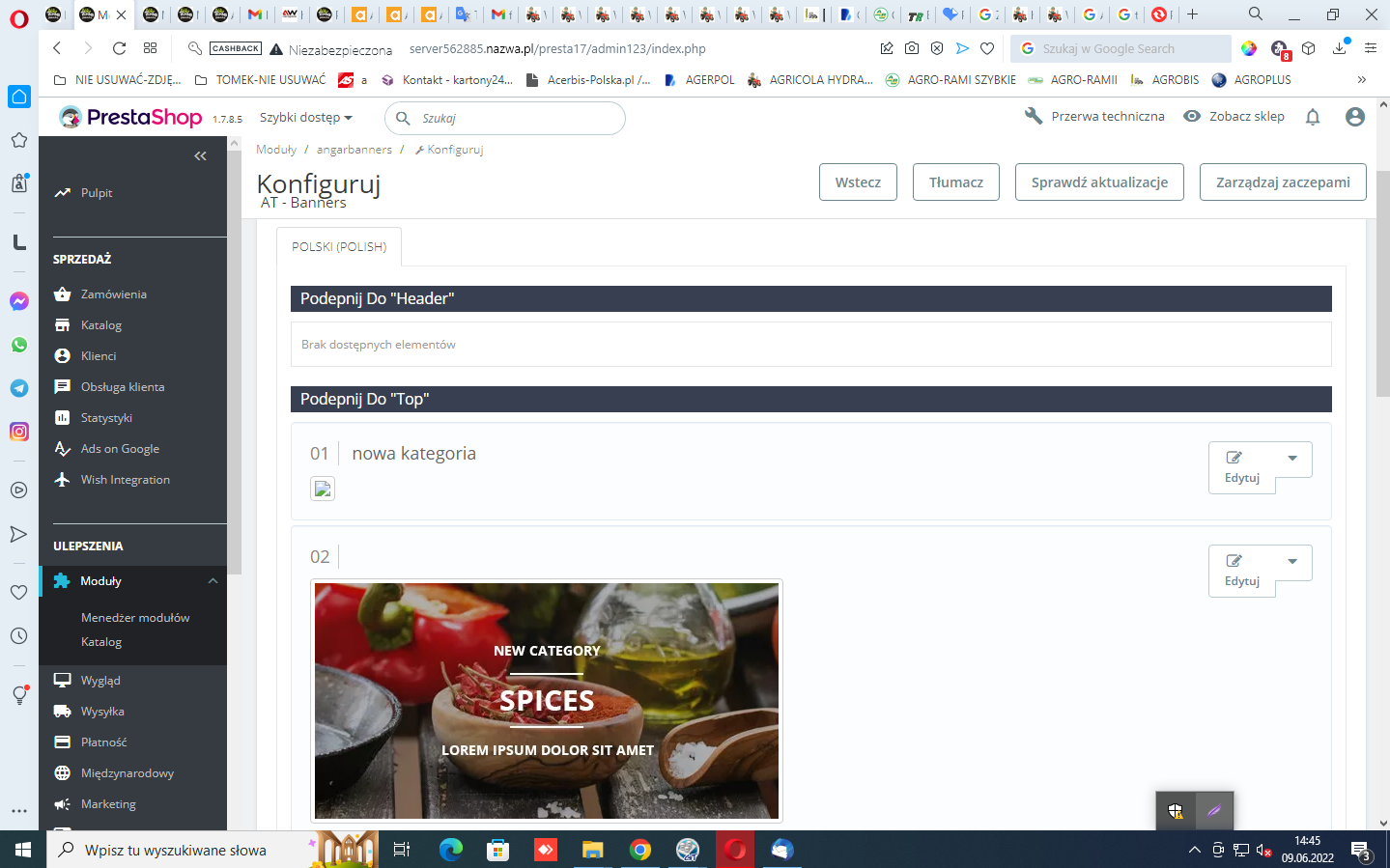

Witam serdecznie. Otrzymaliśmy grafiki od naszej artystki które chciałem dodać do naszej strony. Niestety jedne dodały się bez żadnego problemu, a drugie w ogóle nie chcą się dodać i pojawia się znaczek. Próbowałem zmieniać format zdjęcia z png na jpg i webp, próbowałem wpisywać inny rozmiar i nic. Przesyłam screeny z panelu administracyjnego, oraz jak to wygląda na stronie(widać tam dodane grafiki, jak i miejsce grafiki która się nie dodała).

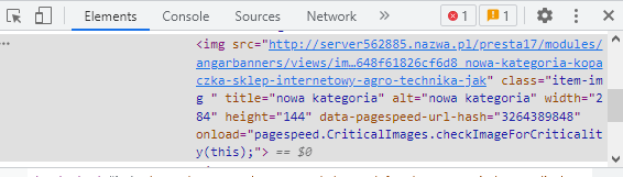

A w konsoli developerskiej jakieś błędy się pojawiają odnośnie nie znalezienia tego pliku? Prawym i zbadaj. Tak samo czy plik jest tak naprawdę we właściwym miejscu, jak weźmiesz prawym na tę grafikę (ten znaczek, że go nie znalazlo) i weźmiesz otwórz grafikę w nowym oknie to pokazuje poprawną ścieżkę w okienku adresu? Może tam się wkrada jakiś błąd.

Tak to się prezentuje.

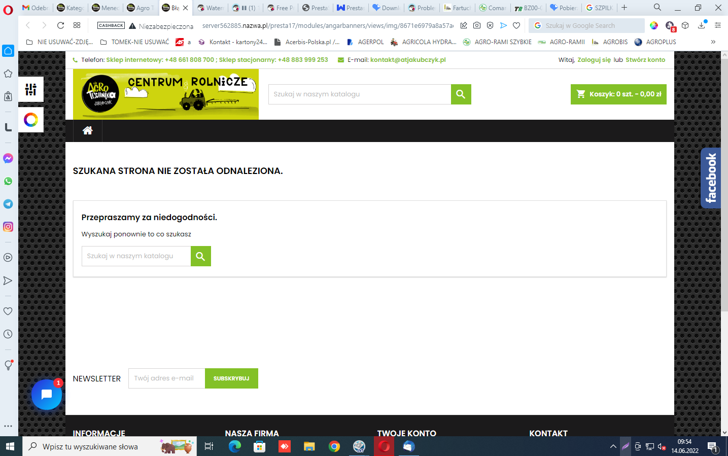

Ścieżka w adresie po presta17: /modules/angarbanners/views/img/8671e6979a8a57aed7543178b1648f61826cf6d8_nowa-kategoria-kopaczka-sklep-internetowy-agro-technika-jak
Możliwe, że obraz ma za długą nazwę?
  • 0
Raczej nie, problemem jest tutaj sama ścieżka to tego pliku. Kończy się na "jak", a z tego co się domyśliłem i działa do zdjęcia kopaczki taki link
/modules/angarbanners/views/img/8671e6979a8a57aed7543178b1648f61826cf6d8_nowa-kategoria-kopaczka-sklep-internetowy-agro-technika-jakubczyk.png
Coś powoduje, że ucina go w nieodpowiednim miejscu, nie wiem jak jest z tym modułem, ale da się tam wkleić konkretny adres do zdjęcia? Jeśli tak to może, źle wkleiłeś, albo to moduł ma jakieś dziwne ograniczenie znaków.
