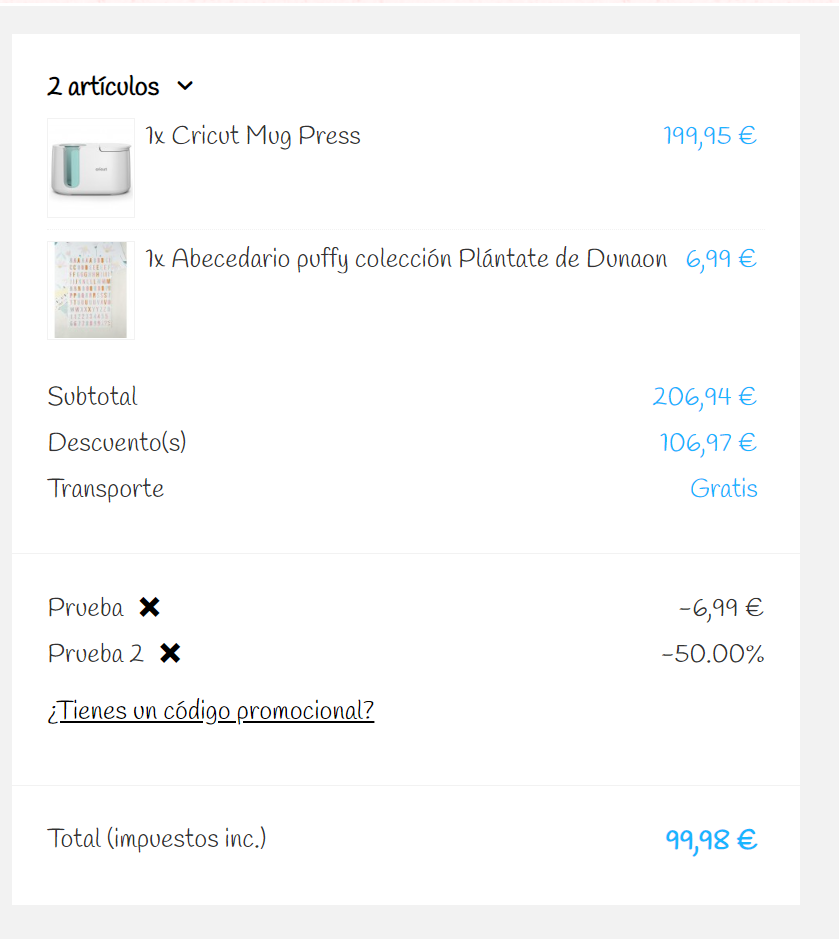

SAKSCM Posted June 7, 2022 Share Posted June 7, 2022 Hola, Correcto, no debería ser así, pero el sistema de cupones de prestashop es super básico y no tiene en cuenta condicionales. Lo unico que puedes decirle es que lo aplique antes o despues de las tasas o antes o despues del transporte (es decir que incluya o no estos precios) De hecho, y para confirmar que no me equivoco acabo de hacer la prueba en dos tiendas diferentes (te adjunto pantallazo de una, en el que prueba regala un producto a partir de 100€ y prueba 2 descuenta el 50% haciendo que el producto que yo he escogido sea inferior a 100€ y como ves no elimina el producto de regalo) y pasa lo mismo que a ti, tal como esperaba, por lo que no es que tengas un error en tu tienda O utilizas un módulo de descuentos avanzados o quitas la compatibilidad de cupones que se puedan aplicar. Un saludo Link to comment Share on other sites More sharing options...
