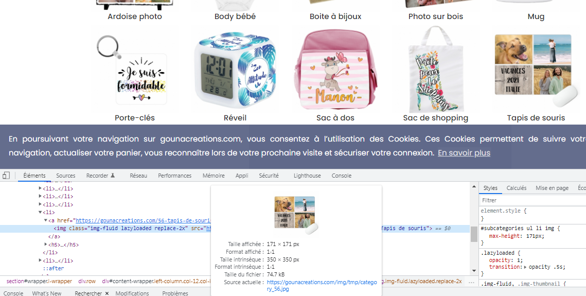

Eolia Posted June 7, 2022 Share Posted June 7, 2022 A quel endroit sont-elles en 250 x 250 ? Parce que ici ce n'est pas le cas: Link to comment Share on other sites More sharing options...

Tom Girou Posted June 7, 2022 Share Posted June 7, 2022 Bonjour, C'est plutôt normal. Il s'agit d'une image en 350x350 affichée en 171px. Plus vous réduisez sa taille d'affichage, plus elle apparaîtra floue. Link to comment Share on other sites More sharing options...
gouna Posted June 7, 2022 Author Share Posted June 7, 2022 Oui pour ces images de sous catégories elles sont refimensionnées, mais les images produit des pages catégories sont bien en 250px sans autre forme de redimensionnement (et sont floues). Link to comment Share on other sites More sharing options...

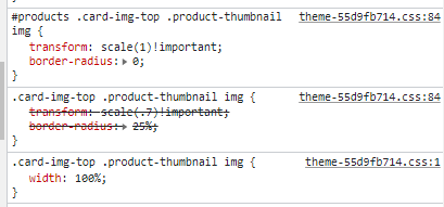

Eolia Posted June 7, 2022 Share Posted June 7, 2022 Vous devriez enregistrer le format de ces images à 171 x 171px Pour les produits c'est un peu le bintz^^ Il faut virer complètement ces 2 règles de votre css parce que le transform: scale() c'est chaque navigateur/carte graphique qui le fait à sa sauce^^ Link to comment Share on other sites More sharing options...
gouna Posted June 7, 2022 Author Share Posted June 7, 2022 Merci à vous pour votre aide. Effectivement, j'avais ajouté des règles transform: scale afin d'ajuster les dimensions de mes images lors d'une version précédente de mon thème. Je vais corriger cela ! Et puis je viens de me rendre compte que mon navigateur web était en état de zoom à 110 % .... Link to comment Share on other sites More sharing options...
