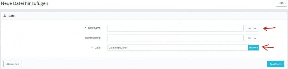

Birel34 Posted June 5, 2022 Share Posted June 5, 2022 Hallo Zusammen Ich verwende PS 1.7.8.0 und bin soweit sehr zufrieden damit. Nun stellt sich für mich eine Frage, die ich selbst bis jetzt nicht lösen kann. Wnn ich nun über den Bereich VERKAUF dann auf KATALOG und dann auf DATEIEN klicke, kann ich hier Dateien wie PDF's hochlanden, die ich dann zum Downloaden zur Verfügung stelle. Nun habe ich die Möglichkeit der Sprachen zu wählen, siehe Bild: Bei DATEINAME und BESCHREIBUNG kann ich die Sprache wählen, aber ich kann nicht zu jeder Sprachen das entsprechenden PDF laden. Einfach gesagt, ich habe Datenblätter in drei Srpachen, DE, FR und IT, wie soll ich diese zu jeder Sprache hochladen? Zu "de" bracuhe ich das Datenblatt in Deutsch, zu "fr" brauche ich das Datenblatt in Französisch und zu "it" das auf Italienisch. Wie kann man das lösen? Vielen Dank im Voraus für Eure Antworten Gruss Rolando Link to comment Share on other sites More sharing options...
rictools Posted June 5, 2022 Share Posted June 5, 2022 Du müßtest doch drei verschiedene Dateien (einzeln) hinzufügen können. Oder kombiniere die drei PDF-Dateien zu einer, ein Datenblatt sollte ja nicht sehr umfangreich sein. Link to comment Share on other sites More sharing options...

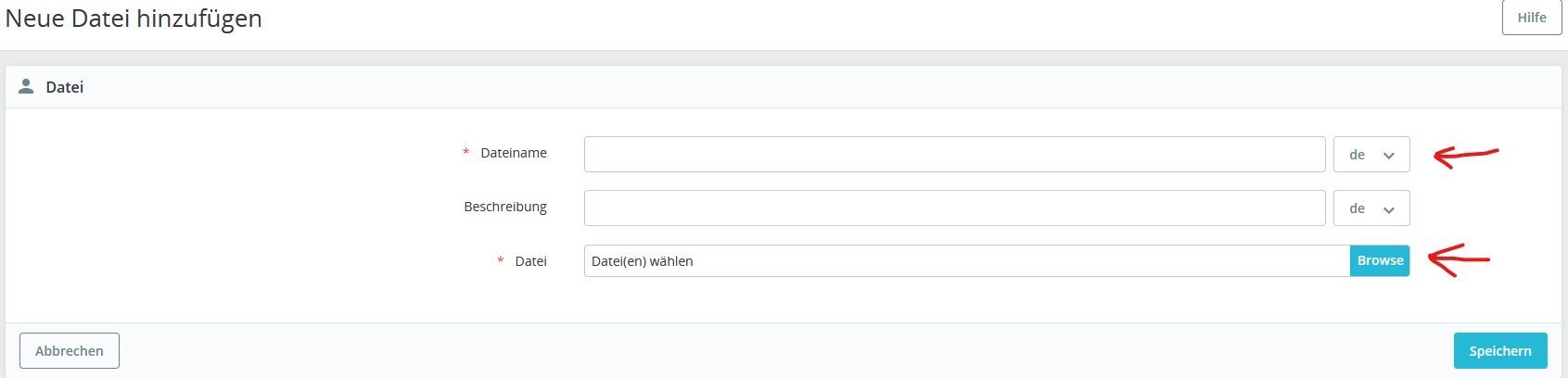

Birel34 Posted June 5, 2022 Author Share Posted June 5, 2022 Viele Dank für Deine Antwort. Ja in der Tat. Mann kann in den oberen zwei Zeilen den text in der gewählten Sprache eingeben, aber nur ein Dokument. Somit ist das eine Dokument für alle drei Sprachen. Da ich aber PDF's einzele habe in den Sprachen DE, FR und IT und die meisten 2 Seiten lang sind, müsste ich die einzelen hochladen können. Ich könne ja auch alle drei zusammenfügen und da sehe ich das Problem, wenn einer die Datei öffnet und es auf französisch lesen will und ob erscheint deutsch, macht er es wieder zu. Das mach kein Sinn. Wie knönnte es man sonst lösen? Gruss Rolando Link to comment Share on other sites More sharing options...
rictools Posted June 5, 2022 Share Posted June 5, 2022 Und drei verschiedene Dateien anzubieten ("Datenblatt deutsch", "Datenblatt englisch" usw.) ist keine Option? Es müßte auch relativ einfach möglich sein, per CSS je nach Spr@chversion (Bestandteil der URL) die Anhänge für die anderen Spr@chen auszublenden (display: none;). Du könntest auch anstatt die Anhangs-Funktion zu nutzen die Dateien direkt in der Produktbeschreibung (kurz oder lang) verlinken, so hast du in jeder Spr@chversion der Beschreibung die passende Verlinkung. Link to comment Share on other sites More sharing options...

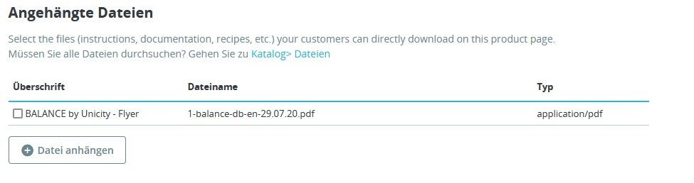

Birel34 Posted June 6, 2022 Author Share Posted June 6, 2022 Hallo und viele Dank für Deine Antwort. Könntest Du mir bitte mal näher erklären wie das mit der CSS meinst? Wenn das gehen würde, wäre es super. Wie sieht es dann aus auf der Seite "Otionen" im Artikel, wo die "Angehägnten Dateien" sind, sind die dann auch pre Sprache wählbar? Jetzt nicht. (siehe Bild). Viele Dank im Voraus für eine Antwort. Ich wünsche noch einen schönen Pfingstmontag. Gruss Rolando Link to comment Share on other sites More sharing options...
rictools Posted June 6, 2022 Share Posted June 6, 2022 Du müßtest halt die Dateien wie von mir vorgeschlagen benennen und dann alle drei Versionen anhängen. Ohne CSS-Anweisung kann jeder Kunde dann zwischen den drei PDFs auswählen. Wenn du das für einen Artikel gemacht hast und einen Link zur Detailseite angibst kann ich mal schauen ob ich das mit der CSS-Anweisung hinkriege. Link to comment Share on other sites More sharing options...

Birel34 Posted June 8, 2022 Author Share Posted June 8, 2022 Hallo und guten Abend Ich habe jetzt mal ein Produkt überarbeitet und Deine Hinweise befolgt. Schau es Dir bitte mal an: https://lifestyle-shop.ch/de/startseite/16-balance-by-unicity.html Zuerst habe ich nochmals versucht unter "VERKAUF-KATALOG-Dateien" ein Datei in drei Sprachen zu generieren mit den drei Anhängen in den verschiedenen Sprachen. Geht nicht. Man kann wohl den Text in den drei Sprachen anlegen aber nur eine PDF. Wenn ich nun im "ARTIKEL" unter "OPTIONEN" im Bereich "ANGEHÄNGTE DATEIEN" gehe und da auf "DATEI ANHÄNGEN" klicke und in den verschiednen Sprachen anhänge, erhalte ich das Resultat, dass immer alle drei Sprach-PDF's in allen Sprachen sichbar sind. Wenn ich nun 3- Datenblätter, 3-Flyer und drei Kataloge anfüge, gibt eine elend lange Liste. In der Liste müssten nur die 3 PDF's in Sprache DE, FR oder IT erscheinen. Schau es Dir bitte mal an. Viele DAnk für Deine Rückmeldung. Gruss Rolando Link to comment Share on other sites More sharing options...
