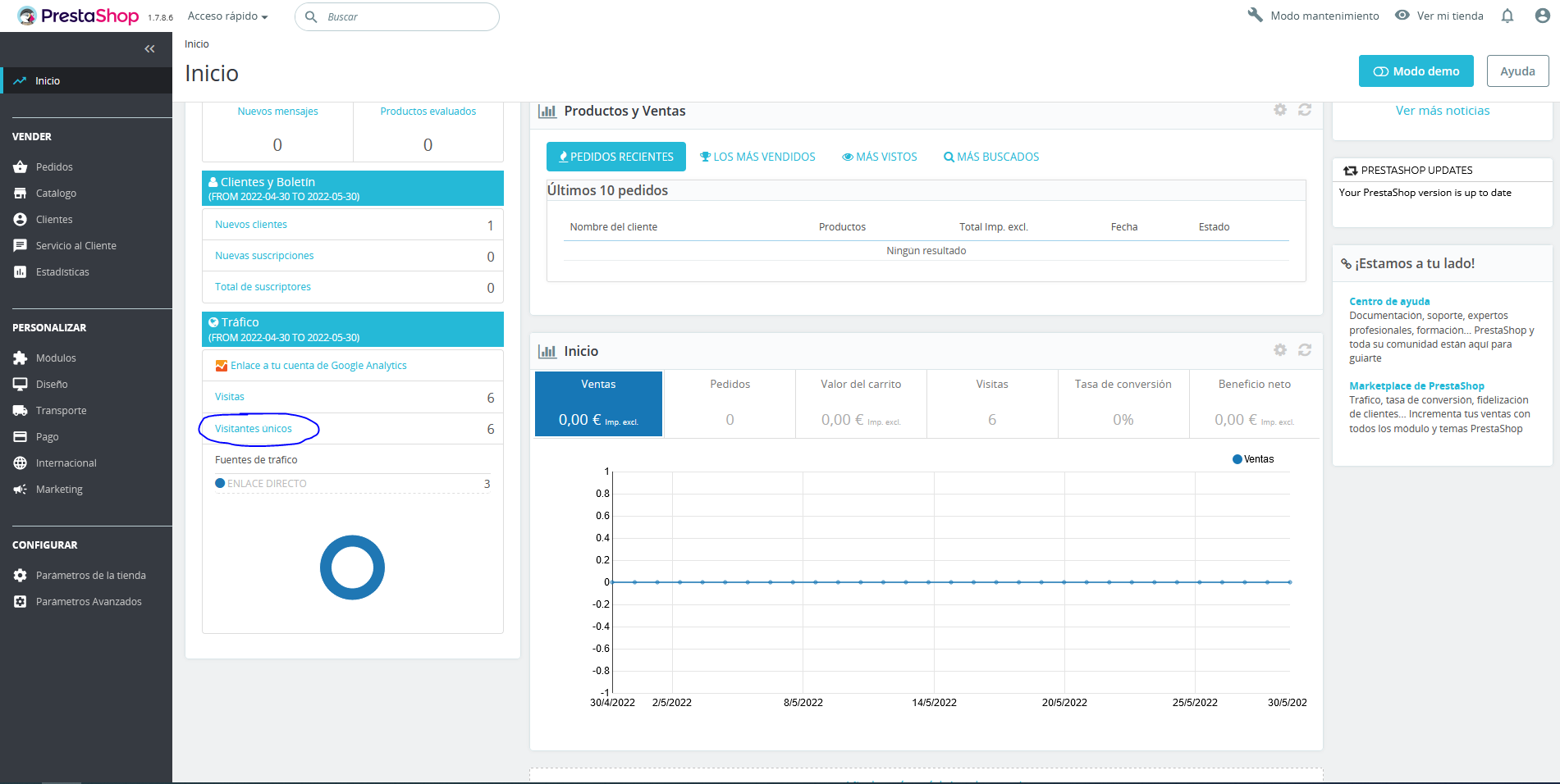

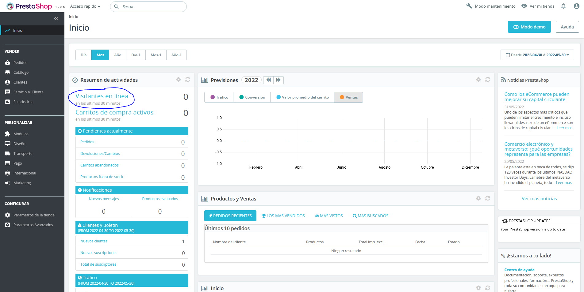

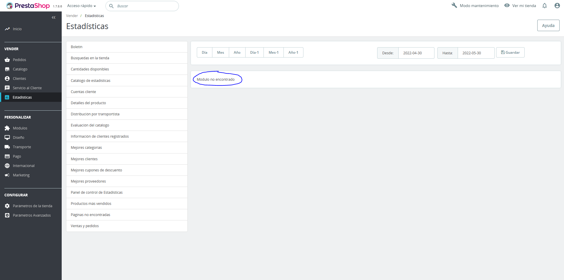

JLTT Posted June 2, 2022 Share Posted June 2, 2022 Hola a todos, Instalación recién hecha y no funciona ni "Visitantes en línea" ni "Visitantes únicos". Al entrar a estas dos opciones que aparecen en el dashboard, me aparece un mensaje de: "módulo no instalado". Adjunto imágenes para que podáis ver a lo que me refiero. Muchas gracias. Link to comment Share on other sites More sharing options...

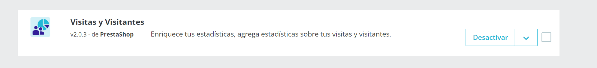

SAKSCM Posted June 3, 2022 Share Posted June 3, 2022 On 6/2/2022 at 4:00 PM, JLTT said: Hola a todos, Instalación recién hecha y no funciona ni "Visitantes en línea" ni "Visitantes únicos". Al entrar a estas dos opciones que aparecen en el dashboard, me aparece un mensaje de: "módulo no instalado". Adjunto imágenes para que podáis ver a lo que me refiero. Muchas gracias. Hola, Revisa que tengas este módulo activado, viene con prestashop. Si no lo tuvieras instalado podría haber sido falla de instalación, lo puedes subir directamente desde la instalación de prestashop via ftp 1 Link to comment Share on other sites More sharing options...

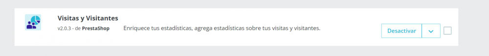

JLTT Posted June 4, 2022 Author Share Posted June 4, 2022 En 3/6/2022 a las 1:32 PM, Nickz dijo: Ok los modulos son de libre eleccion https://addons.prestashop.com/en/2-modules-prestashop pon stats y salen Instalé este y ya funciona, pero me falta el de visitantes únicos. ¿Sabes cuál es? Me refiero al de Statsvisits. Muchísimas gracias. Link to comment Share on other sites More sharing options...
JLTT Posted June 4, 2022 Author Share Posted June 4, 2022 En 3/6/2022 a las 6:57 PM, Sakura_CM dijo: Hola, Revisa que tengas este módulo activado, viene con prestashop. Si no lo tuvieras instalado podría haber sido falla de instalación, lo puedes subir directamente desde la instalación de prestashop via ftp Pues no lo tengo, pero... ¿qué falla en todas las instalaciones? Muchísimas gracias por la ayuda. ¿Este lo tengo que instalar sí o sí por FTP? Link to comment Share on other sites More sharing options...
SAKSCM Posted June 4, 2022 Share Posted June 4, 2022 14 minutes ago, JLTT said: Pues no lo tengo, pero... ¿qué falla en todas las instalaciones? Muchísimas gracias por la ayuda. ¿Este lo tengo que instalar sí o sí por FTP? Se instala normalmente al instalar prestashop, viene incluido de forma automática, mira a ver si buscando en la tienda de módulos desde el panel te sale, si no posiblemente este para descargar en github o coges la carpeta del modulo de la instalación de prestashop y la subes a la carpeta módulos de tu tienda por ftp o desde el administrador de archivos del hosting. Un saludo 1 Link to comment Share on other sites More sharing options...
