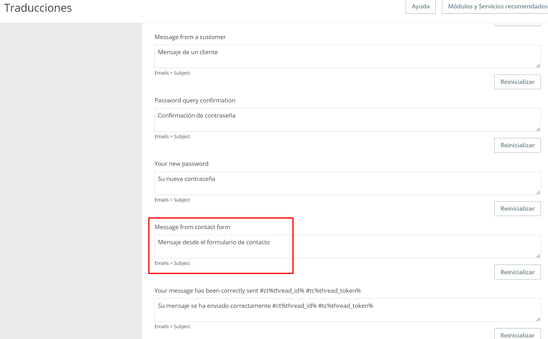

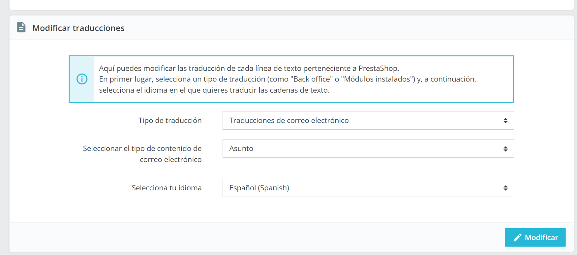

SAKSCM Posted June 3, 2022 Share Posted June 3, 2022 On 6/1/2022 at 5:28 PM, Trade1 said: Hola A tod@s. He estado buscando en el foro y no he encontrado información mi problema. Los emails que recibo desde el formulario de contacto se agrupan en Gmail por tener el mismo asunto, quisiera añadir el correo electrónico del cliente en el asunto parque se agrupan por cliente. Gracias. Hola, Si te refieres al asunto del los contactos que te llegan a través del formulario de contacto, si estás en prestashop 1.7 lo cambias en "Internacional - Traducciones" Ahi pones lo siguiente: y lo buscas en el listado y lo traduces. Ahora bien, si tienes diferentes "Asuntos" en el formulario de contacto tipo "Contacto" "Soporte" "Atención al cliente"... no vas a poder poner para cada uno un asunto diferente ya que todos usan la misma plantilla, para esto ya tendrías que crear diferentes plantillas de correo y en el módulo del formulario de contacto hacer un condicional que dependiendo del asunto utilice una u otra plantilla, algo más complicado. Otra cosa que podrías hacer es mandarte cada tipo de contacto a correos diferentes que te entren en el mismo gmail y ahi en gmail añadirles una etiqueta a cada uno. Un saludo. Link to comment Share on other sites More sharing options...

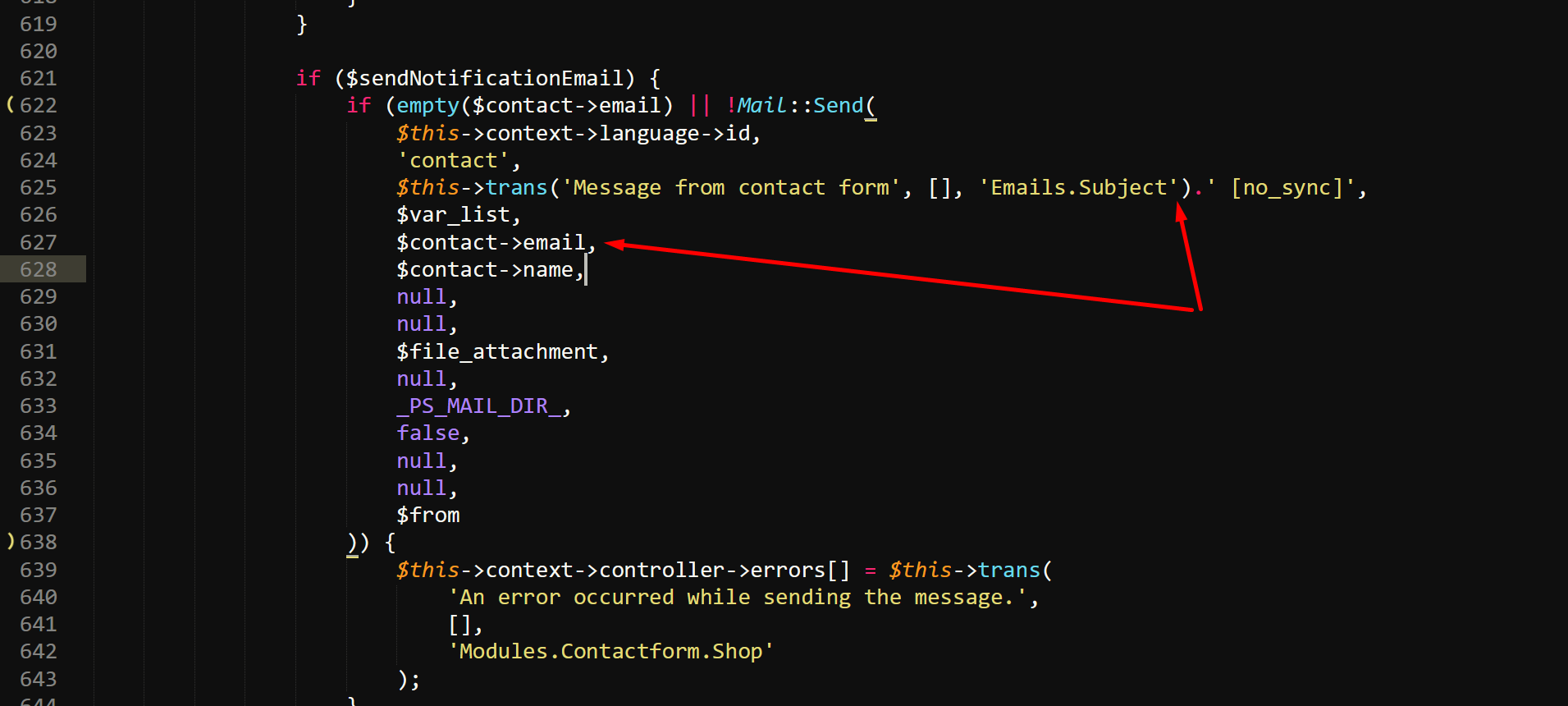

SAKSCM Posted June 3, 2022 Share Posted June 3, 2022 4 minutes ago, Trade1 said: Por ser complicado un asunto para cada tipo de contacto, estoy intentando incluir el email del remitente en el asunto, creo que con eso me soluciona el tema. Gracias. Si lo que quieres es poner el email del cliente en el asunto del mail que recibes, no estoy segura si es esto lo que quieres, se me ocurre que (haciendo un override para que cuando el modulo se actualice no pierdas la modificación) concatenes el email del cliente al asunto en el controlador/clase donde se crea el email.... En 1.7 el formulario de contacto hay que instalarlo como módulo por tanto si te vas a modules/contactform en el archivo contactform.php aproximadamente en la linea 621 se empieza a generar el mail con las variables del formulario. ahi está el asunto puedes concatenar tras 'Email.Subject' la variable $concact->email y si estoy en lo correcto debería salir el email en el asunto del correo que te llegue de notificacion. SI esto no funcionase ya sería mirarlo más detenidamente. Link to comment Share on other sites More sharing options...

Trade1 Posted June 8, 2022 Author Share Posted June 8, 2022 On 6/3/2022 at 6:29 PM, Sakura_CM said: Si lo que quieres es poner el email del cliente en el asunto del mail que recibes, no estoy segura si es esto lo que quieres, se me ocurre que (haciendo un override para que cuando el modulo se actualice no pierdas la modificación) concatenes el email del cliente al asunto en el controlador/clase donde se crea el email.... En 1.7 el formulario de contacto hay que instalarlo como módulo por tanto si te vas a modules/contactform en el archivo contactform.php aproximadamente en la linea 621 se empieza a generar el mail con las variables del formulario. ahi está el asunto puedes concatenar tras 'Email.Subject' la variable $concact->email y si estoy en lo correcto debería salir el email en el asunto del correo que te llegue de notificacion. SI esto no funcionase ya sería mirarlo más detenidamente. Hola Sakura. Lo he probado antes de crear este hilo y no funciono. Gracias. Link to comment Share on other sites More sharing options...
SAKSCM Posted June 8, 2022 Share Posted June 8, 2022 1 minute ago, Trade1 said: Hola Sakura. Lo he probado antes de crear este hilo y no funciono. Gracias. Hola, Entonces ya habria que mirar más detenidamente la solucion, necesitarás un desarrollo a medida. Un saludo Link to comment Share on other sites More sharing options...
