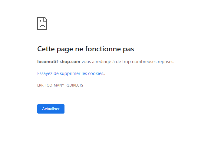

  Tout fonctionne, sauf quand un client clique sur le bouton "acheter", il tourne dans le vide. Et s'il veut revenir en arrière, il y a une erreur "too many redirections"

Quand je clique sur le bouton ajouter au panier, il disparait, puis réapparait en moulinant. Mais aucun ajour au panier n'est effectué sur le front office. Par contre, dans le back office j'ai un panier actif. Si je veux revenir en arrière ou ailleurs, j'ai ce message d'erreur.

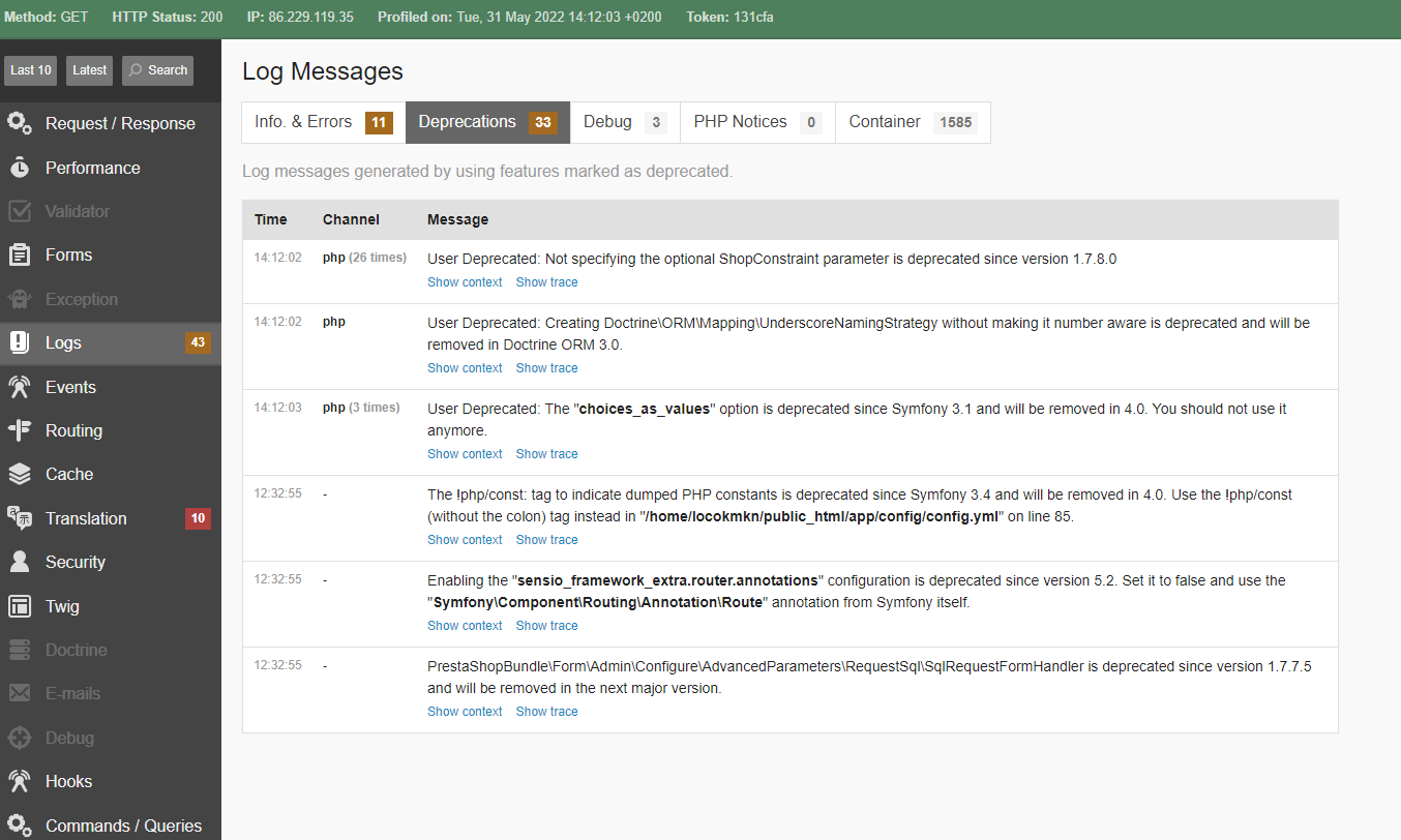

1 hour ago, arm15 said:
J'ai ça, si j'ai bien compris...
Avec le mode debug activé, lors du clic sur le panier, avez-vous une page de débogage qui apparaît ou pas ?
De mon côté j'ai cliqué sur le panier, il y a eu je ne sais combien de 302 mais sans mode debug, je suis bloqué sur l'erreur "ERR_TOO_MANY_REDIRECTS".
