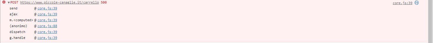

antonio180780 Posted May 30, 2022 Share Posted May 30, 2022 Ciao a tutti, vorrei sottoporvi un problema che da un po' di giorni non riesco a risolvere. Il sito in questione è rintracciabile al link www.piccole-canaglie.it. Da qualche giorno accedendo al dettaglio di qualsiasi prodotto (ad esempio al link https://www.piccole-canaglie.it/outlet/7661-64268-short-da-bambina-blu-paiettato-sarabanda.html#/159-taglia-18_mesi) se si clicca sul tasto "Aggiungi al carrello" il suddetto prodotto non viene aggiunto al carrello. Dalla Console di Google Chrome ricevo l'errore che invio in allegato. Invio in allegato, inoltre il file error_log. Potreste aiutarmi, per cortesia? Grazie in anticipo per la disponibilità. error_log Link to comment Share on other sites More sharing options...

Prestachamps Posted May 31, 2022 Share Posted May 31, 2022 Ciao, Se abiliti la modalità di debug, l'intero errore verrà visualizzato quando fai clic sulla scheda di rete e avremo maggiori informazioni. Puoi abilitare la modalità di debug nel back office: Parametri avanzati -> Prestazioni Spero di poter aiutare. Buona giornata Cordiali saluti, Leo ------------- Hi, If you enable debug mode, the entire error will be displayed when you click on the network tab, and we will have more information. You can enable the debug mode in back office: Advanced Parameters -> Performance I hope that I could help. Have a nice day Kind regards, Leo Link to comment Share on other sites More sharing options...
antonio180780 Posted June 1, 2022 Author Share Posted June 1, 2022 Grazie Prestachamps e scusate per il ritardo. Ho risolto il problema. Si trattava di un modulo (Prestashop Checkout) che andava aggiornato. Ora sembra essere tutto ok. Grazie ancora a tutti. Link to comment Share on other sites More sharing options...
