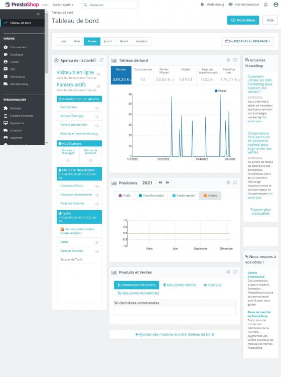

Dolpo81 Posted May 30, 2022 Share Posted May 30, 2022 Bonjour à tous, Je suis nouveau sur le forum sur mon tableau de bord prestashop 1.7.8.1 je ne vois plus les aperçus d'activité visiteurs en ligne paniers en attente commande etc L'application cherche mais n'arrive pas à remonter l'information. Quelqu'un a t il déjà eu ce problème ? Quelqu'un peut il m'aider s'il vous plaît ? Link to comment Share on other sites More sharing options...

Dolpo81 Posted May 30, 2022 Author Share Posted May 30, 2022 On 5/30/2022 at 9:46 AM, Prestachamps said: Bonjour, Avez-vous essayé de réinitialiser le module d'activité du tableau de bord ? https://prnt.sc/ypFtBJmhY3-O Si cela ne fonctionne toujours pas, essayez d'activer le mode débogage depuis Paramètres avancés > Performances et vérifiez à nouveau le tableau de bord s'il affiche le message d'erreur. Cheers, Leo. Expand Merci de votre réponse. J'ai désactivé le mode debug et j'ai à nouveau mes informations sur le tableau de bord dans l'aperçu d'activité. Link to comment Share on other sites More sharing options...
Mediacom87 Posted May 30, 2022 Share Posted May 30, 2022 On 5/30/2022 at 2:52 PM, Dolpo81 said: Merci de votre réponse. J'ai désactivé le mode debug et j'ai à nouveau mes informations sur le tableau de bord dans l'aperçu d'activité. Expand Si je comprends bien, vous aviez le mode Debug d'activé et le dashboard ne se chargeait pas bien et en désactivant le mode Debug tout va bien. Dans ce cas, deux solutions, soit vous avez un problème qu'il faudrait corriger, soit c'était le cache du mode Debug qui provoquait cette erreur et il suffit de le vider : https://www.mediacom87.fr/faq-comment-vider-le-cache-manuellement-sur-prestashop-17/ Link to comment Share on other sites More sharing options...
