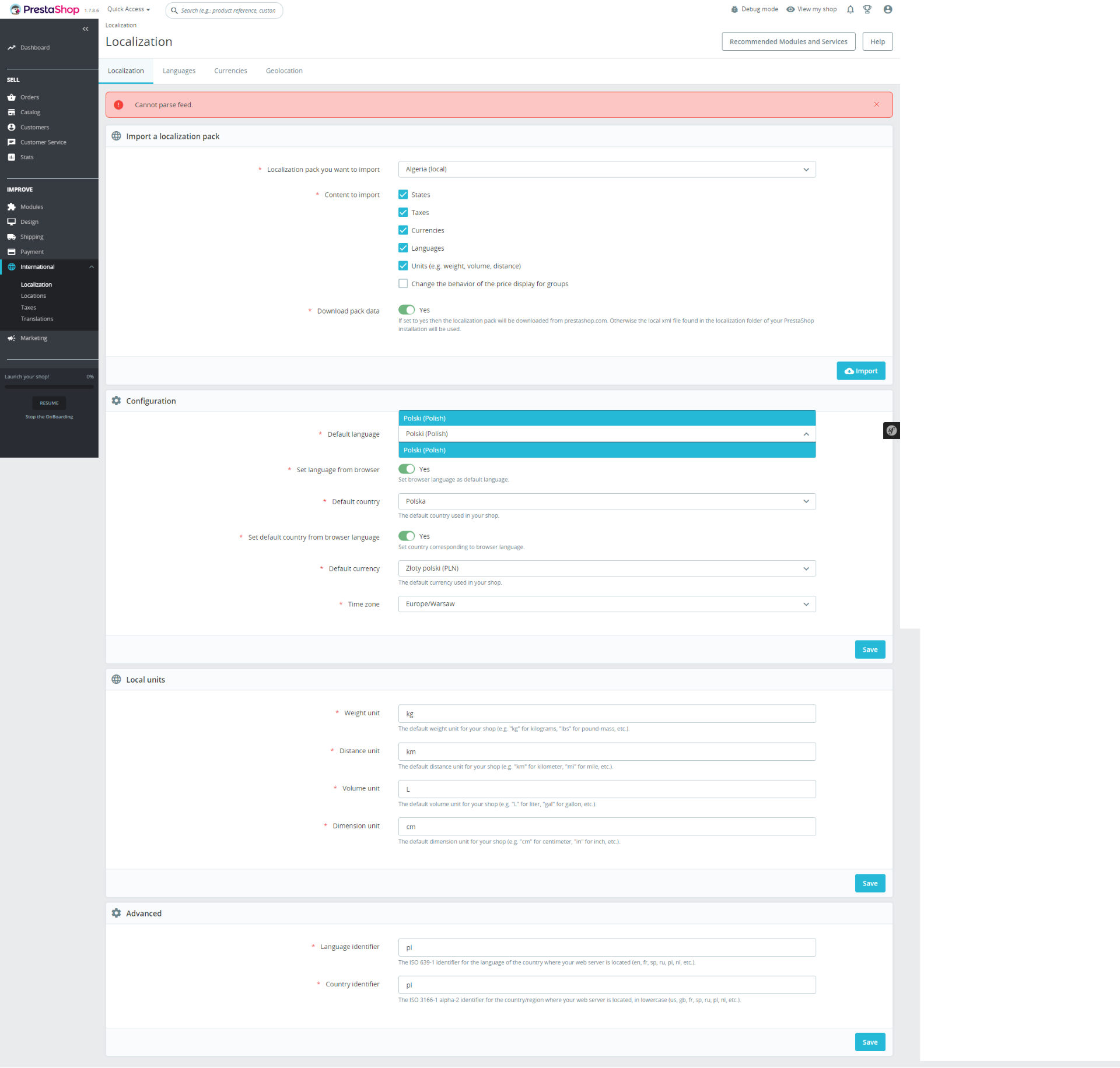

Jedyny dziwny komunikat jaki mi się wyświetla to: Cannot parse feed,
przy „Import a localization pack”, chociaż wszystko się ładnie wypełnia nowym językiem i nowy język, np. niemiecki pojawia się na listach wyboru (ale wybór na niego również nic nie zmienia).
Mam ustawione (są to domyślne ustawienia po instalacji):
International:
·         Default language: Polski (nie ma możliwości wyboru innego)
·         Default country: Poland
·         Language identifier: pl
·         Country identifier: pl
Your profile:
Language: Polski (nie ma możliwości wyboru innego)

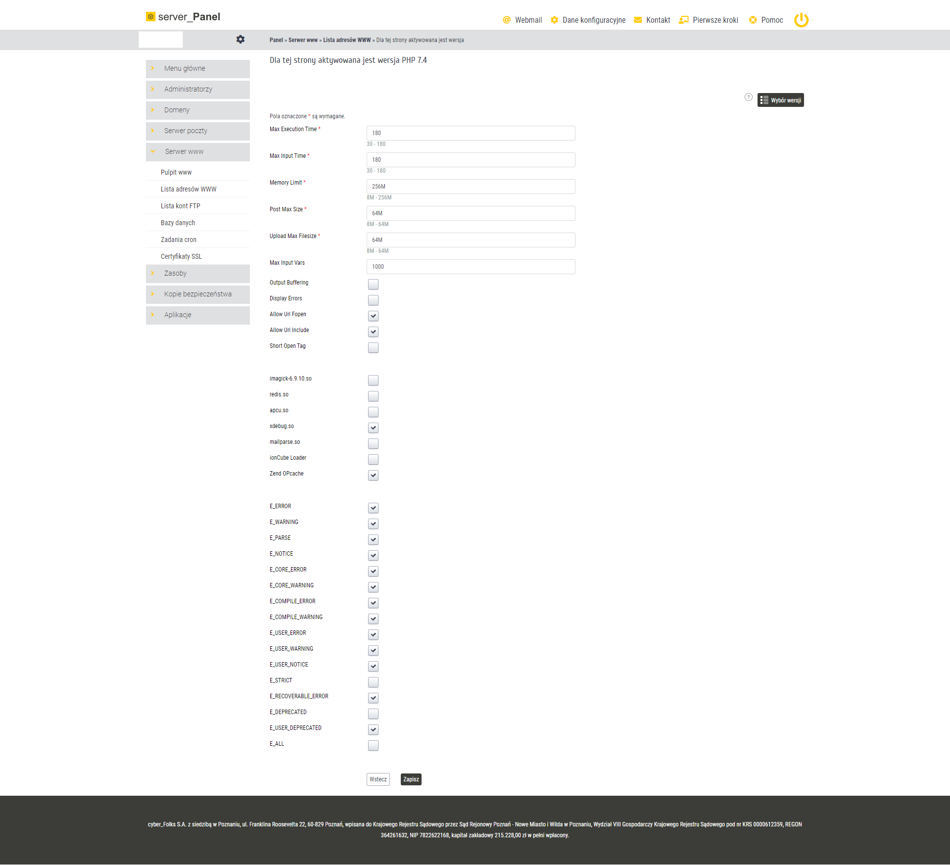

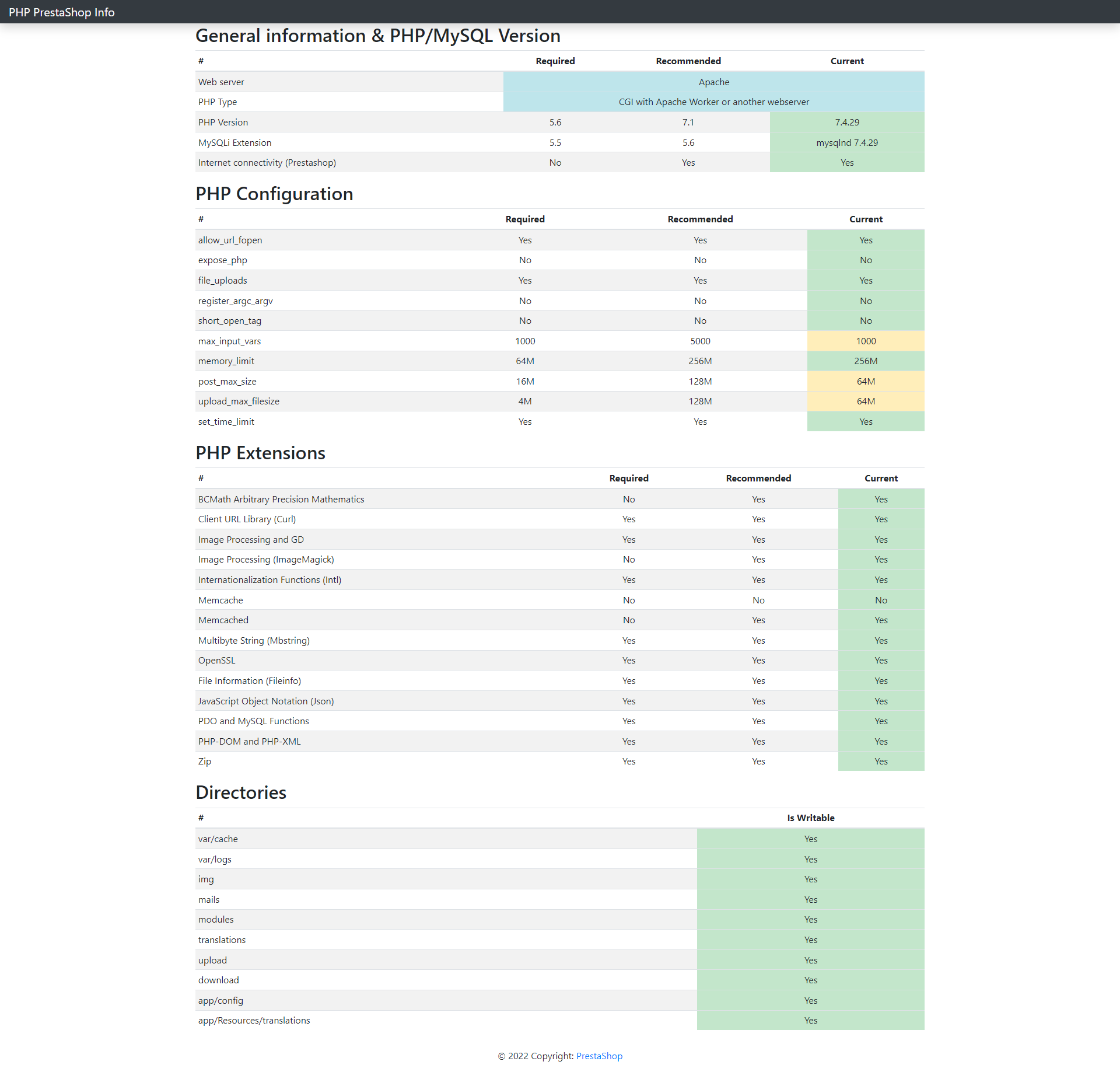

Przy zmianie PHP na:
PHP version: 7.4.29
Mam taki błąd,  pomimo włączonego na serwerze PHP fopen:
Check your configuration
Required parameters: OK
Optional parameters: Please fix the following error(s)
Allow the PHP fopen() function on your server.
Hosting: cyberfolks.pl
Allow Url Fopen: TAK
Allow Url Include: TAK

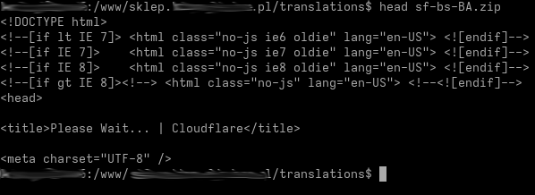

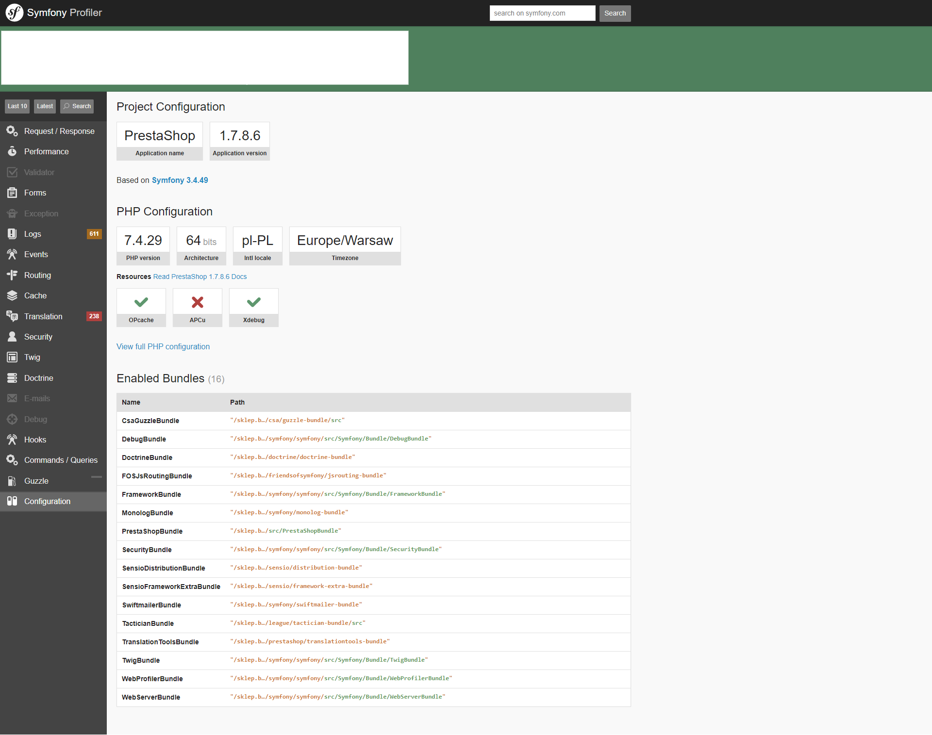

Na dołączonym zrzucie ekranu, wypisałem zawartość pliku ZIP (a dokładniej pierwsze 10 linijek). Jak widać, plik .zip tak naprawdę jest plikiem tekstowym (dokładniej sf-bs-BA.zip: HTML document, ASCII text, with very long lines), więc Presta pobrała to co dostała, a dostała stronę z prośbą o wyklikanie "Tak nie jestem robotem". Presta jest, jakby nie spojrzeć, formą robota i testu nie przeszedł.
