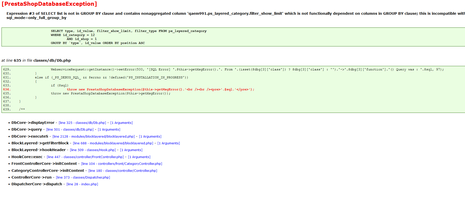

jisas7 Posted May 26, 2022 Share Posted May 26, 2022 Hola, Arsys ha actualizado Mysql a la version 8 y no funciona la web. Dicen que es obligatoria la actualizacoin y no pueden cambiar nada que lo mejor es que modifique la cadena de conexión de MySQL para que muestre lo siguiente: sql_mode => 'NO_ENGINE_SUBSTITUTION'. Que una llamada correcta a nivel sesion seria: mysqli_options($mysqlconn, MYSQLI_INIT_COMMAND, 'SET @@SESSION.sql_mode = NO_ENGINE_SUBSTITUTION') Primero de todo... es normal? que tenga que encargarme yo de arreglarlo. y segundo... creeis que eso funcionara? donde tengo que poner ese codigo? la version del prestashop es la 1.6.0.9 Gracias Link to comment Share on other sites More sharing options...
jisas7 Posted May 27, 2022 Author Share Posted May 27, 2022 Me recomiendan poner: Buscando mas informacion he encontrado un post que aconsejan poner: SET SESSION sql_mode=(SELECT REPLACE([spam-filter]sql_mode,'ONLY_FULL_GROUP_BY','')); en algun sitio del principio del config.inc.php Pero ese comando esta incompleto no? sabeis como seria la linea exactamente? Gracias Link to comment Share on other sites More sharing options...
