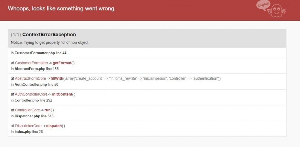

Por esta parte, me he encontrado un problema al intentar hacer override al archivo de la clase que se encuentra en la ruta: classes/form/CustomerFormatter.php, ya que este me lanza un error 500 cada vez que hago el override y edito la función getFormat() que es imprescindible para añadir mi campo al formulario.
Esto mismo lo hago en el archivo base y no ocurre ningún problema, y se añade el campo perfectamente, el problema lo tengo al editar esa función en el override.
El texto que añado para mostrar un nuevo campo en el formulario es el siguiente:
$format['model_036'] = (new FormField())
    ->setName('model_036')
    ->setType('model_036')
    ->setLabel(
    $this->translator->trans(
    'Modelo 036',
    'Shop.Forms.Labels'
    ->setRequired(true);
Como he dicho, este mismo código se implementa en el base y funciona perfectamente sin darme ningún error 500.
