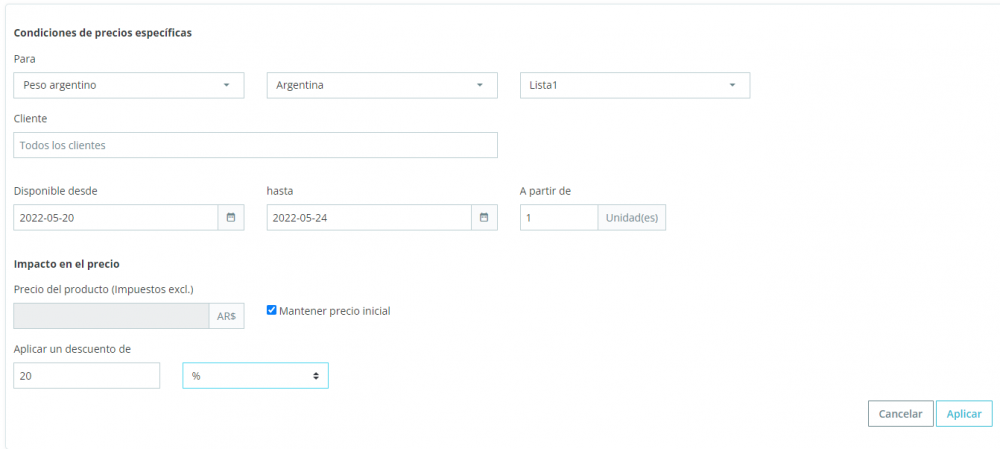

Al crear un Precio Específico con un descuento del 20% solo para los clientes del grupo "Lista 1" por ejemplo queda así.
image.thumb.png.7a5faa566fb822074ba422680d5de633.pngimage.thumb.png.5cf9ad0d126162b276697977ddeb3421.png
Hasta ahí, todo bien.

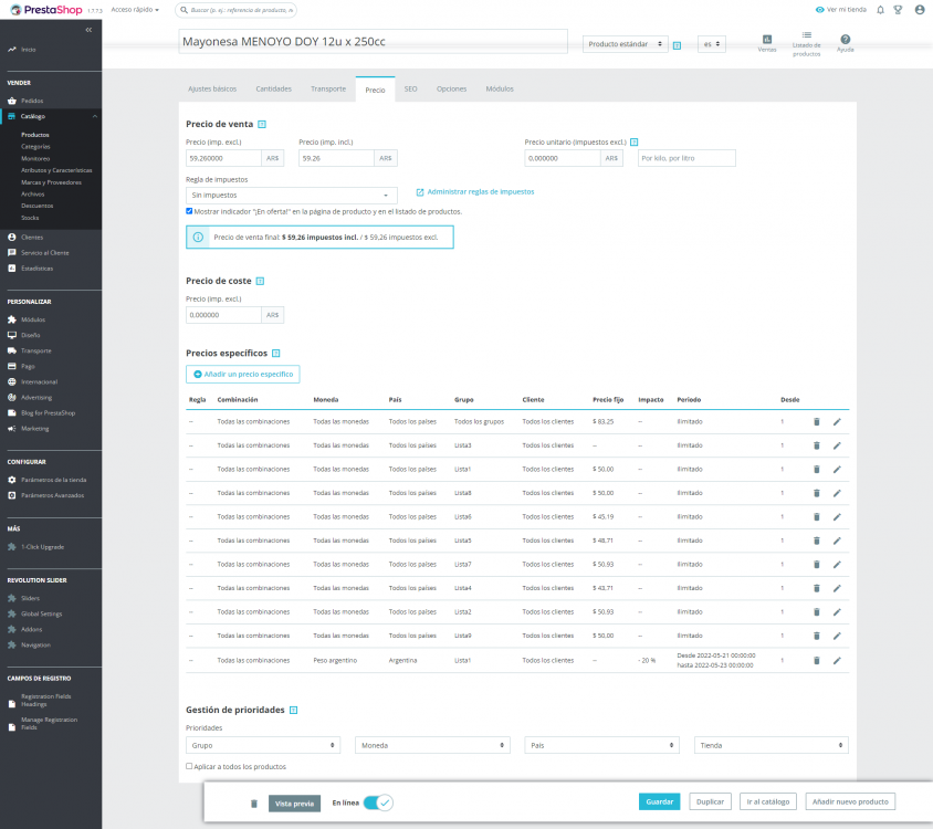

El problema es que lo muestra así
Si se fijan el precio del que parte el descuento es 59,26 y no 50 como corresponde al grupo Lista 1
Me dí cuenta que 59,26 es el valor que corresponde a la lista 3 y es el que aparece arriba de todo
Que podrá suceder?
Gracias.

Hola,
Por tu imagen parece que tienes 2 precios específicos para el grupo de clientes List1, y el prestashop tiene en cuenta solo uno, el último.
Una posible solución puede ser si estableces la reducción del 20% en la primera regla de precio específico, o en la segunda también estableces el precio básico como en la siguiente imagen: https://prnt.sc/qoC3U8EifZkB
Espero poder ayudar.
Que tengas un buen día, Leo.
Gracias Leo por la respuesta 👌🏼
Entiendo que el primero que aparece es el precio para los clientes del grupo Lista 1 y el segundo (último) es el precio específico que he "creado a mano" para que aquellos clientes del grupo Lista 1 tengan un descuento adicional del 20%
En el caso de la imagen que me compartis, efectivamente si destildo Mostrar Precio Inicial y completo con el precio del artículo en Lista 1 aparece todo perfecto, pero hacerlo de esa manera tiene la contra que si por ejemplo el artículo aumenta un 10%, ese aumento no impacta en la oferta, quedaría con el precio que le cargué cuando he creado la oferta, se entiende?
Gracias Leo
