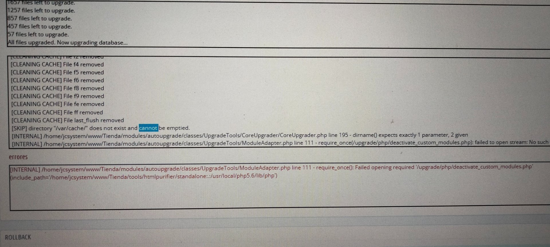

Zemog Posted June 2, 2022 Author Share Posted June 2, 2022 Muchas gracias por las ayudas. Tras hacer backups, he probado a actualizar con 1-click de forma progresiva con archivos locales, empezando por la 1.6.0.11 y tambien actualizar directamente a 1.6.1.0 y 1.6.1.24. En cualquiera de los casos, siempre obtengo el error que adjunto en la imagen. ¿Por que puede ser? ¿Es un error relacionado con la base de datos? Una vez llega a ese punto se queda estancado y no avanza. La intención es al menos actualizar a cualquier versión 1.6.1 para poder subir php y que los módulos que actualmente están instalados sigan siendo útiles. Link to comment Share on other sites More sharing options...

SAKSCM Posted June 2, 2022 Share Posted June 2, 2022 1 hour ago, Zemog said: Muchas gracias por las ayudas. Tras hacer backups, he probado a actualizar con 1-click de forma progresiva con archivos locales, empezando por la 1.6.0.11 y tambien actualizar directamente a 1.6.1.0 y 1.6.1.24. En cualquiera de los casos, siempre obtengo el error que adjunto en la imagen. ¿Por que puede ser? ¿Es un error relacionado con la base de datos? Una vez llega a ese punto se queda estancado y no avanza. La intención es al menos actualizar a cualquier versión 1.6.1 para poder subir php y que los módulos que actualmente están instalados sigan siendo útiles. Para cambiar la versión de php necesitarás pasar a la 1.7 no te vale cambiar entre las subversiones de 1.6 no pierdas tiempo en eso. Como te comenté en el post anterior, el 1-click para cambio de versión grande (ej 1.6 a 1.7) lo más probable es que te de problemas, muchas veces da a veces problemas incluso entre las subversiones... ahi tienes el ejemplo Lo mejor que peudes hacer, como te decía, es installar prestashop 1.7 de cero, puedes crearte un subdominio para hacerlo, y una vez tengas todo instalado, ten en cuenta que lo más probable es que la plantilla tampoco te valga y tengas que hacer un diseño nuevo, tienes que importar datos, para esto necesitarás un módulo para hacer la importación de 1.6 a 1.7 para que convierta datos, ya que la base de datos cambia también. Un saludo. Link to comment Share on other sites More sharing options...
