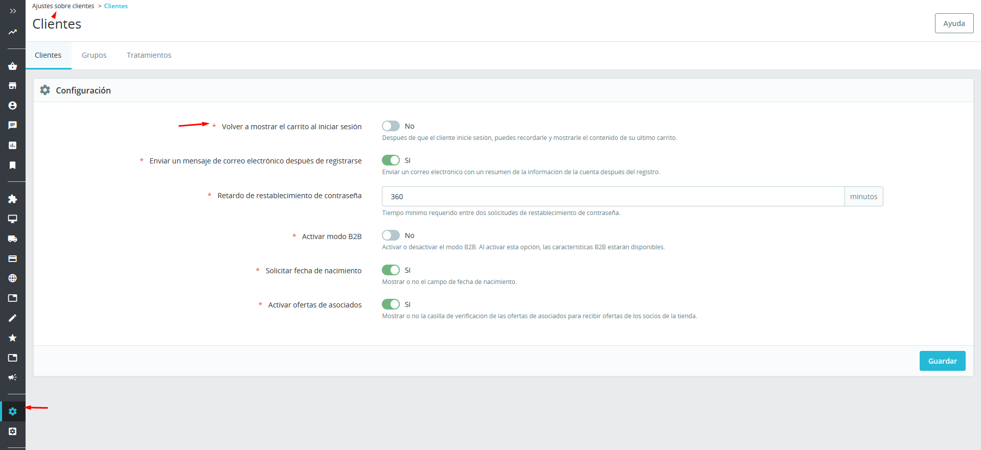

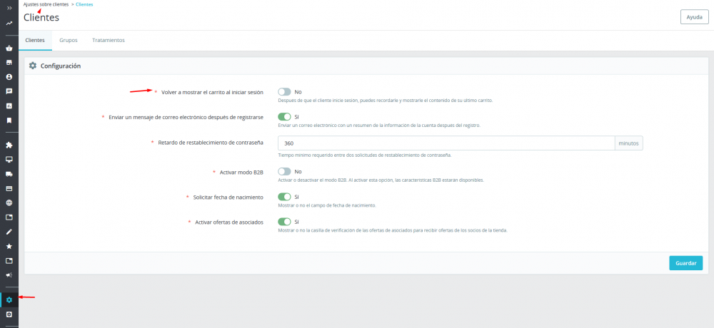

Buenas tardes, miraste si en esa instalación tienes activada o no está opción?
  • Like 2
@JavierP gracias por tu respuesta , efectivamente está activada esa opción y también volver a poner el tema por defecto, desactivar todos los modulos, cambiar el archivo core.js que afecta al carrito, borrar caches y bla bla bla pero no hay tutía. 🤓

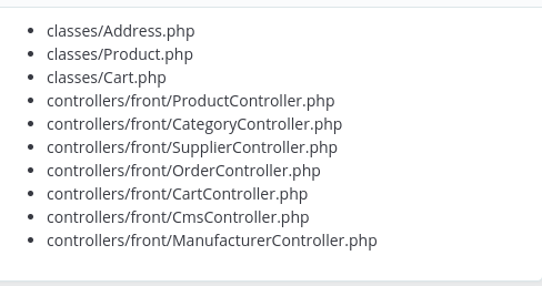

Hola gracias! si reinicializarlo desactivar y activar el módulo e incluso eliminarlo volver a instalarlo y también he movido otro de otra instalación por ssh y tampoco. Abajo en ajustes avanzados en info me marca archivos cambiados  he movido los que dice cart de otra instala (ajustando los permisos) y tampoco me funcionó. He leido en foros en inglés también referente a unas tablas de la base de datos y también las he importado de otra instala que si funciona y tampoco, no se me ocurre que podría ser. Me tiene mosca el tema ya me veo haciendo una instala fresca e importando todo poco a poco 🤓
