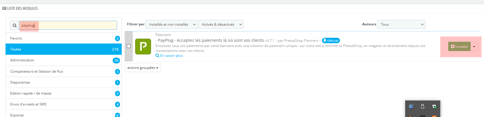

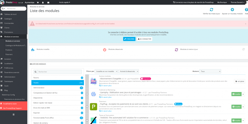

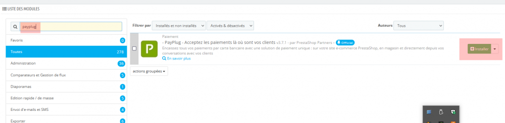

tom-z Posted May 17, 2022 Share Posted May 17, 2022 Bonjour, depuis la dernière mise à jour de 3 modules, une erreur s'affiche sur la page des modules "/srv/data/web/vhosts/www.aumentax.com/htdocs/modules/autoupgrade/config_fr.xml could not be loaded." Les filtres permettant d'afficher les modules installés ne fonctionnent plus, plus aucun module n'est affiché comme "Installé", il est indiqué "Installer" y compris pour les modules qui le sont déjà comme les moyens de paiement (Payplug, Paypal..) J'ai essayé de supprimer le module autoupgrade mais une autre erreur apparait pour un autre module. Comment puis-je résoudre cela? Prestashop 1.6.1.24 - PHP 5.6 Hébergeur Gandihttps://www.aumentax.com Merci d'avance pour votre aide! Link to comment Share on other sites More sharing options...

tom-z Posted May 19, 2022 Author Share Posted May 19, 2022 J'ai supprimé le module Autoupgrade, maintenant le message est "/srv/data/web/vhosts/www.aumentax.com/htdocs/modules/mailalerts/config_fr.xml could not be loaded." Link to comment Share on other sites More sharing options...
