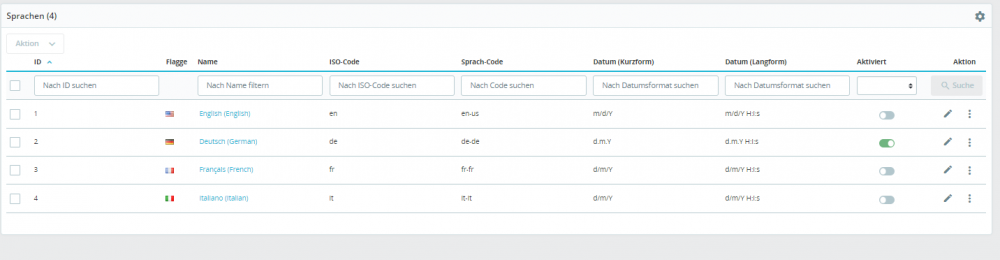

SchmidtSon Posted May 19, 2022 Share Posted May 19, 2022 der einfachste Weg ist wie Ric hier schon schreibt. Alle Sprachen außer Deutsch deaktivieren, danach gehst du ins Backend und unter SEO & Traffic nimmst du benutzerfreundliche URL´s raus, dann löschst du deinen Cache manuell gehe dazu ins FTP und dann in den Ordner "var" dort dann in "chache" und löschst die Ordner "prod" und "dev" Danach löschst du deine .htaccess im Hauptverzeichnis und erstellst dir im Anschluss eine neue Robots Datei > Backend > SEO & Traffic und ganz unten Robots Ebenfalls schaltest du dann hier wieder die Friendly URL ein und dann sollte alles funktionieren. Link to comment Share on other sites More sharing options...
leadi Posted May 19, 2022 Author Share Posted May 19, 2022 Die Seite wird als Url mit Unterordnern als de/en angezeigt. Dies betrifft noch die Produktseiten, Kontaktseite, und ein paar weitere. Das Problem besteht seitdem wir ein neues Template (Anvanto) installiert haben. Dort habe ich schon versucht das Kürzel von de in en umzustellen, nach dem speichern, switcht es allerdings wieder zu en. Caches sind mehrmals gelöscht wurden. Dein Tipp mit der htaccess Datei werde ich mal ausprobieren. Allerdings wird doch nur der jetzige Stand neu geladen oder. Dann wäre das Problem ja trotzdem präsent? Danke nochmal für die schnelle Hilfe. Grüsse Link to comment Share on other sites More sharing options...
rictools Posted May 19, 2022 Share Posted May 19, 2022 Und auf anderen Seiten wird als URL nur ".de/" angezeigt? Das spricht für eine falsche Weiterleitung, wenn du im BackOffice die Friendly URLs abschaltest und anschließend wieder anschaltest wird die .htaccess neu generiert, gleiches wohl auch wenn du die Datei per FTP löschst. Was ich nicht verstehe: "Dort habe ich schon versucht das Kürzel von de in en umzustellen", "de" ist schließlich Bestandteil deiner URL, das kann man nicht durch "en" ersetzen, außerdem willst du doch wohl gerade das "en" nicht haben? Link to comment Share on other sites More sharing options...

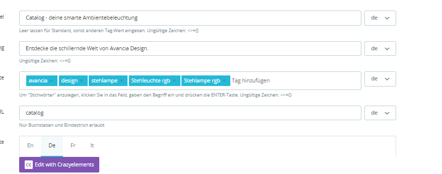

leadi Posted May 19, 2022 Author Share Posted May 19, 2022 hi, ich habe die friendly URL mal aus und wieder angeschalten, aber es hat sich leider nichts verändert. Es wird immer noch als de und en angezeeigt. (Siehe Bild). In meinem oberen Abschnitt hatte ich mich verschrieben. Dort meine ich natürlich das Kürzel von en zu de umzustellen. Gibt es vlt eine Möglichkeit, das Ganze im Server umzustellen? Link to comment Share on other sites More sharing options...
SchmidtSon Posted May 19, 2022 Share Posted May 19, 2022 geh mal in deine Datenbank und schau mal nach welche Einstellung unter der Tabelle "_configuration" und dann PS_LOCALE_LANGUAGE steht. Hier sollte "de" stehen. Falls nicht hier einmal manuell umändern. dann lad hier mal bitte deine .htaccess hoch damit man sich diese auch einmal anschauen kann, Link to comment Share on other sites More sharing options...

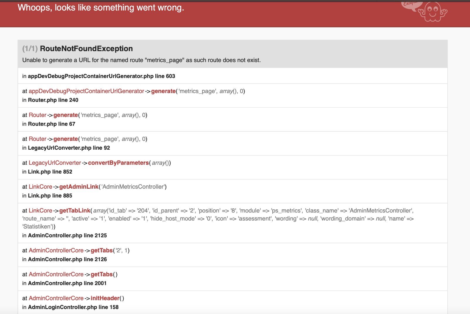

rictools Posted May 23, 2022 Share Posted May 23, 2022 Da ist wohl etwas schiefgelaufen, wäre gut zu wissen was du genau gemacht hast bzw. was zuletzt nachdem der Error noch nicht kam. Ansonsten aktiviere Error Reporting (geht per FTP in einer config-Datei), um eine hoffentlich aussagekräftigere Fehlermeldung zu sehen. Möglicher Fehler: eine Datei "htaccess" wie du schreibst gibt es nicht, sie heißt ".htaccess"! Zum Rechtlichen, es gibt ein Verbot der Rechtsberatung, Infos findest du aber nun wirklich überall, ich weiß nicht was du schon gemacht hast, zum Impressum: https://www.e-recht24.de/artikel/ecommerce/10324-streitschlichtung-neue-informationspflichten-2017.html Beim Produktpreis fehlte wenn ich mich recht erinnere nun wirklich alles was da zwingend hingehört ... Link to comment Share on other sites More sharing options...
SchmidtSon Posted May 23, 2022 Share Posted May 23, 2022 Nabend, also so wie Ric hier bereits beschreibt ist da iwas bei dir falsch gelaufen, du kannst den Debug modus via FTP in deiner Config -> defines.inc.php aktivieren: /* Debug only */ if (!defined('_PS_MODE_DEV_')) { define('_PS_MODE_DEV_', false); } ändern zu: /* Debug only */ if (!defined('_PS_MODE_DEV_')) { define('_PS_MODE_DEV_', true); } Hast du denn nachdem du das gemacht hast auch deinen Cache gelöscht also manuell? Schmeiss und hier doch einfach mal deine .htaccess rein damit wir uns diese mal anschauen können. Besten Gruß Link to comment Share on other sites More sharing options...

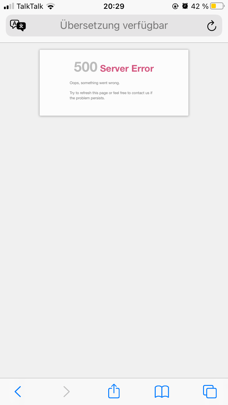

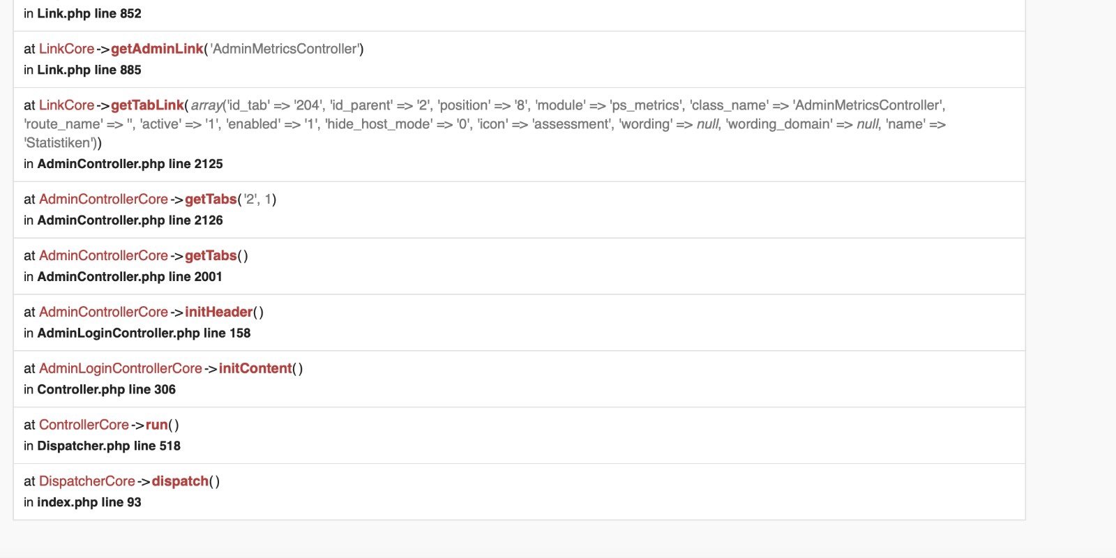

leadi Posted May 24, 2022 Author Share Posted May 24, 2022 Das wird mir in debug Models angezeigt. Was mir gerade dazu einfällt: Bevor ich den Server starten konnte hatte ich die falschen login Daten für filezilla benutzt (also Port, Host, Passwort etc.) und habe das Passwort in der Datenbank verändert. Könnte es damit was zu tun haben? Link to comment Share on other sites More sharing options...
leadi Posted May 24, 2022 Author Share Posted May 24, 2022 Link to comment Share on other sites More sharing options...

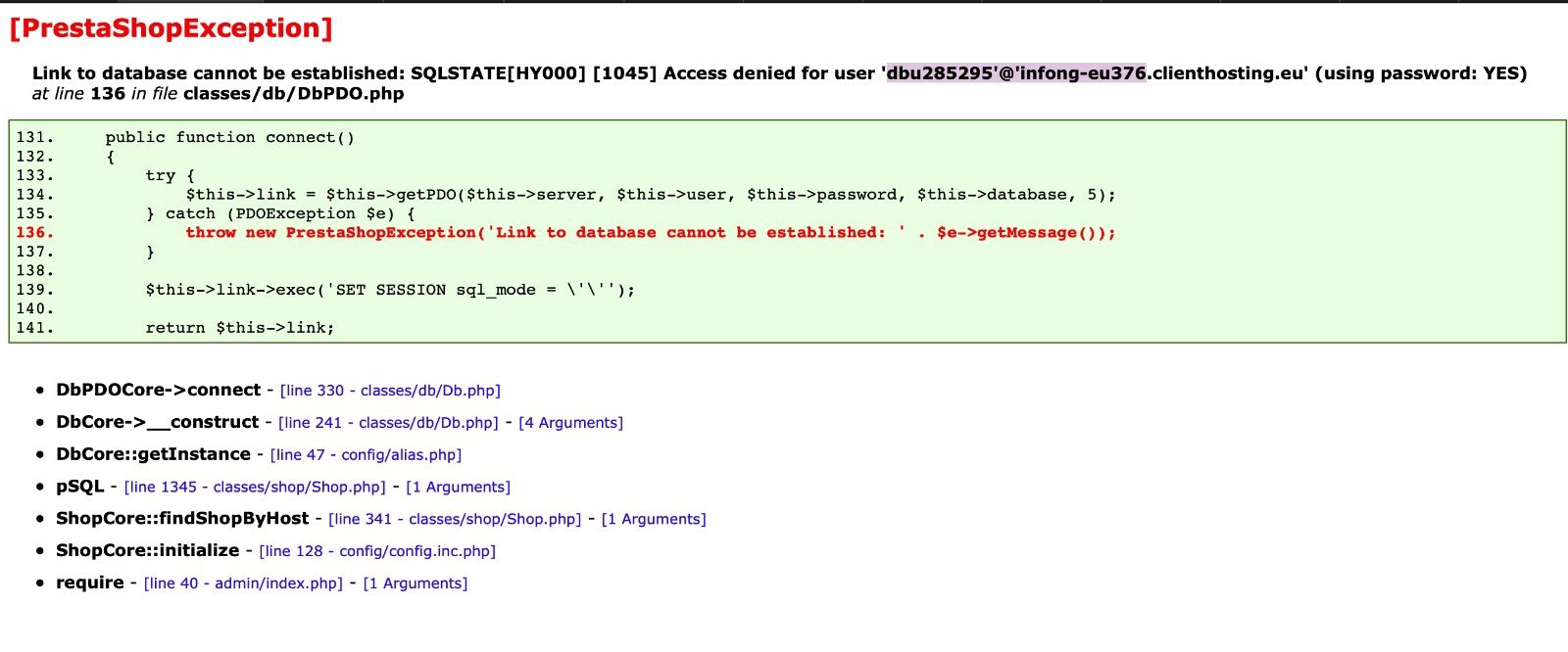

leadi Posted May 24, 2022 Author Share Posted May 24, 2022 Dazu hat es ja drei .htaccess Dateien. Eine im Hauptordner, eine im Cache und eine in Downloads. Ich hatte jetzt die im hauptverzeichnis gelöscht. also ich bin den Weg gegangen: Sprache deaktiviert, friendly URLs raus, Cache gelöscht (prod udb dev) und dann die .htaccess Datei im hauptordner. hier die htaccess Datei: # ~~start~~ Do not remove this comment, Prestashop will keep automatically the code outside this comment when .htaccess will be generated again # .htaccess automaticaly generated by PrestaShop e-commerce open-source solution # https://www.prestashop.com - https://www.prestashop.com/forums <IfModule mod_rewrite.c> <IfModule mod_env.c> SetEnv HTTP_MOD_REWRITE On </IfModule> RewriteEngine on #Domain: avancia-design.de RewriteRule . - [E=REWRITEBASE:/] RewriteRule ^api(?:/(.*))?$ %{ENV:REWRITEBASE}webservice/dispatcher.php?url=$1 [QSA,L] # AlphaImageLoader for IE and fancybox RewriteRule ^images_ie/?([^/]+)\.(jpe?g|png|gif)$ js/jquery/plugins/fancybox/images/$1.$2 [L] </IfModule> AddType application/vnd.ms-fontobject .eot AddType font/ttf .ttf AddType font/otf .otf AddType application/font-woff .woff AddType font/woff2 .woff2 <IfModule mod_headers.c> <FilesMatch "\.(ttf|ttc|otf|eot|woff|woff2|svg)$"> Header set Access-Control-Allow-Origin "*" </FilesMatch> <FilesMatch "\.pdf$"> Header set Content-Disposition "Attachment" Header set X-Content-Type-Options "nosniff" </FilesMatch> </IfModule> <Files composer.lock> # Apache 2.2 <IfModule !mod_authz_core.c> Order deny,allow Deny from all </IfModule> # Apache 2.4 <IfModule mod_authz_core.c> Require all denied </IfModule> </Files> #If rewrite mod isn't enabled ErrorDocument 404 /index.php?controller=404 # ~~end~~ Do not remove this comment, Prestashop will keep automatically the code outside this comment when .htaccess will be generated again Link to comment Share on other sites More sharing options...
SchmidtSon Posted May 24, 2022 Share Posted May 24, 2022 🤣 Jap steht auch genau so in deiner Fehlerveschreibung 😄 Solltest also das Passwort dann anpassen das machst du im Ordner app->config-> parameters.php 'database_password' => 'deinneuesPasswort' 1 Link to comment Share on other sites More sharing options...

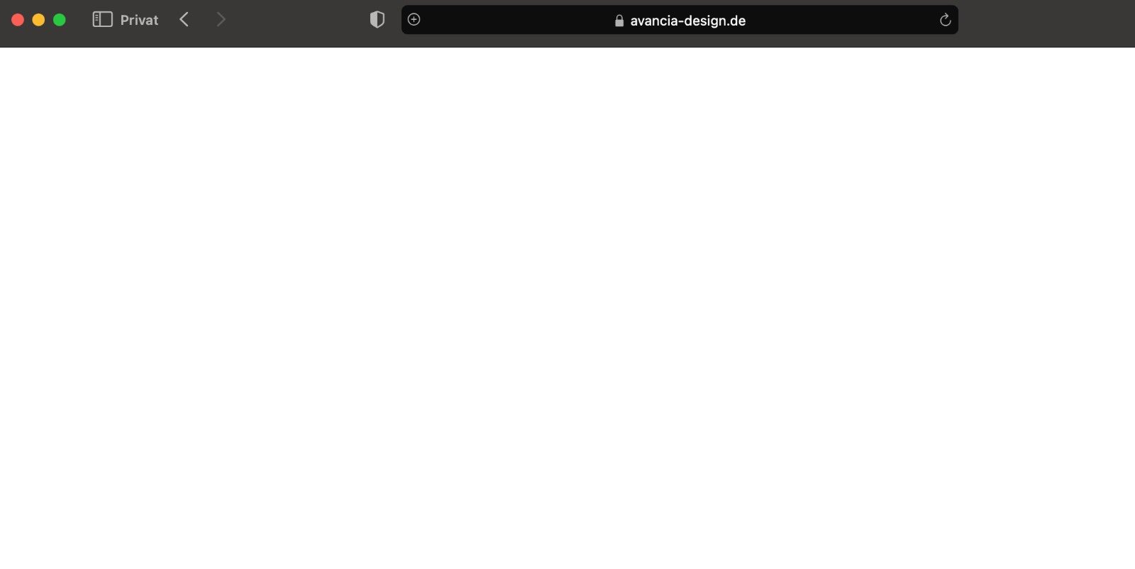

leadi Posted May 24, 2022 Author Share Posted May 24, 2022 Ok also Passwort wäre neu generiert. Ich komme auch zum prestashop backend login, allerdings komme ich dann nicht weiter, denn dann erscheint nur eine weiße Seite. Danke nochmal für die Hilfe. Link to comment Share on other sites More sharing options...
SchmidtSon Posted May 25, 2022 Share Posted May 25, 2022 eine weiße Seite nach dem Prestalogin hatte ich auch mehrfach ist in der regel ein Fehler des Caches, hast du diesen manuell noch einmal gelöscht? var/cache/ prod und dev ordner komplett löschen. Danach dann auch deinen BrowserCache löschen und stell dann mal deine friendly URL also den rewrite aus. Link to comment Share on other sites More sharing options...

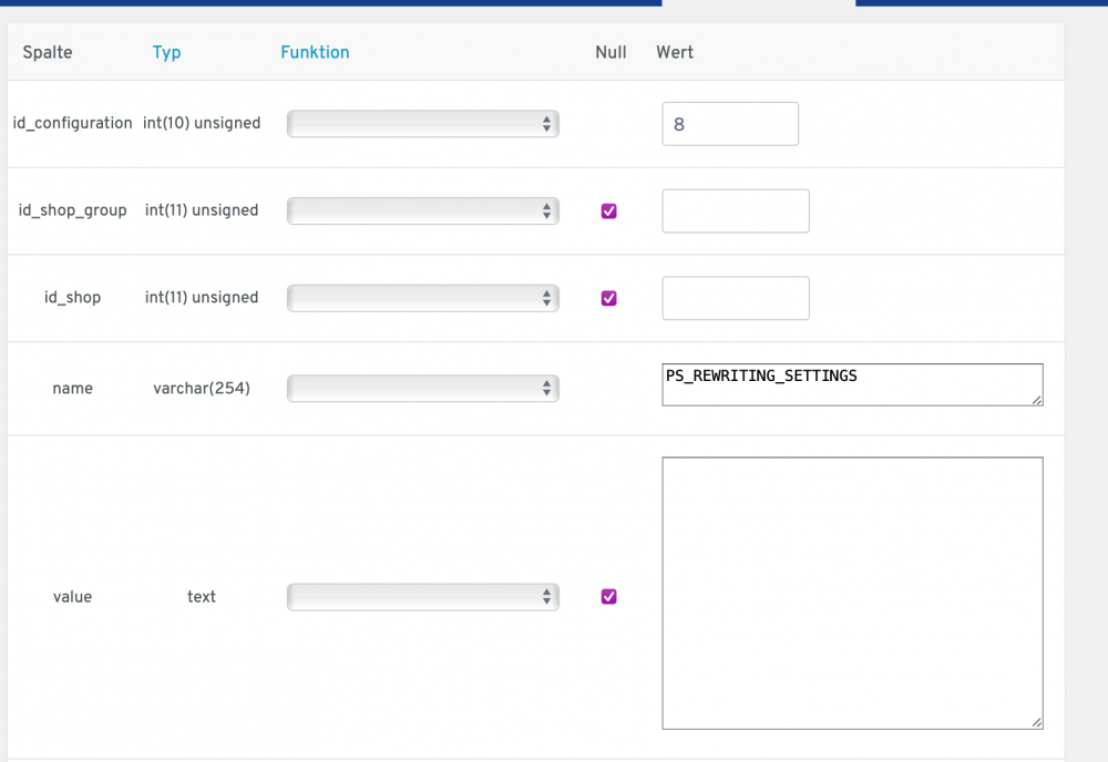

juju298 Posted May 25, 2022 Share Posted May 25, 2022 Hey @SchmidtSon, wie stellt man denn die friendly url via ftp aus ? Link to comment Share on other sites More sharing options...
SchmidtSon Posted May 25, 2022 Share Posted May 25, 2022 per FTP geht das nicht das musst du in deiner Datenbank machen unter der Tabelle: ps_configuration und dann : PS_REWRITING_SETTINGS auf 0 stellen 1 Link to comment Share on other sites More sharing options...
juju298 Posted May 25, 2022 Share Posted May 25, 2022 meinst du den wert 8 auf null stellen oder die häckchen? die sind alle an bei null. Link to comment Share on other sites More sharing options...

leadi Posted May 26, 2022 Author Share Posted May 26, 2022 ok chache ist manuell gelöscht. Hat funktioniert, das Backend wird wieder angezeigt. Ich versuche jetzt nochmal ddas eigentliche Problem zu lösen. Allerdings stellt sich mir dei Frage, wenn ich die htaccess Datei lösche, besteht dann die Möglichkeit, dass ich wieder nicht ins backend komme? Oder hebt sich das dann wieder auf, wenn ich danach den chache manuell erneut lösche? Link to comment Share on other sites More sharing options...
SchmidtSon Posted May 27, 2022 Share Posted May 27, 2022 Ich persönlich leere immer den Cache manuell nach solchen Änderungen wie Datenbankeingriffen oder .htaccess eingriffen. Nur so kannst du sicher sein das dein Theme/Shop auch bei anderen Nutzern vernünftig angezeigt wird, denn wenn hier iwas nicht funktioniert kann es sein dass der Cache diesen Fehler noch nicht anzeigt, ergo läuft der Shop bei dir oder anderen die noch den Cache gespeichert haben, aber nicht bei denen die noch nie auf deinem Shop waren. Damit eben auch du diesen Fehler direkt erkennen kannst, falls einer besteht ist es wichtig den Cache deines Shopsystems und auch deines Browsers zu löschen. 1 Link to comment Share on other sites More sharing options...

leadi Posted May 27, 2022 Author Share Posted May 27, 2022 Hey @SchmidtSon ich habe diesen Weg soweit verfolgt, allerdings funktioniert das Ganze immer noch nicht. Wenn ich die Seiten auf englisch deaktiviert habe, werden sie weiterhin nicht angezeigt. Ich habe auch nochmal in der Datenbank unter configuration/ local Language geschaut und dort in es auf de gestellt. Hast du noch eine Idee woran es liegen könnte? On 5/19/2022 at 7:41 AM, SchmidtSon said: der einfachste Weg ist wie Ric hier schon schreibt. Alle Sprachen außer Deutsch deaktivieren, danach gehst du ins Backend und unter SEO & Traffic nimmst du benutzerfreundliche URL´s raus, dann löschst du deinen Cache manuell gehe dazu ins FTP und dann in den Ordner "var" dort dann in "chache" und löschst die Ordner "prod" und "dev" Danach löschst du deine .htaccess im Hauptverzeichnis und erstellst dir im Anschluss eine neue Robots Datei > Backend > SEO & Traffic und ganz unten Robots Ebenfalls schaltest du dann hier wieder die Friendly URL ein und dann sollte alles funktionieren. Expand Link to comment Share on other sites More sharing options...
rictools Posted May 27, 2022 Share Posted May 27, 2022 (edited) Langsam wird der Thread lang und damit unübersichtlich. Und diesen Beitrag verstehe ich jetzt gar nicht: "Wenn ich die Seiten auf englisch deaktiviert habe, werden sie weiterhin nicht angezeigt." - Ja, wenn du englisch deaktivierst wird englisch nicht angezeigt, das ist doch normal, oder? "und dort in es auf de gestellt" - das ist irgendwie kein korrekter Satz ... Wenn ich mich erinnere hast sollen nur deutsche Seiten angezeigt werden. Gerade versucht und so ist es, ich kann da keinen Fehler entdecken. Laß mindestens deine Produktübersichtsseite rechtlich checken, das kann dir sonst eine teure Abmahnung einbringen! Edited May 27, 2022 by rictools (see edit history) Link to comment Share on other sites More sharing options...
