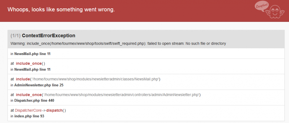

Bonjour à tous,
Depuis quelques jours, il m'est impossible d'afficher la page "Clients" > "Clients" dans le back office. La page "Adresses" quant à elle s'afficher et je peux accéder aux fiches clients individuellement mais la page "Clients" reste blanche, même après avoir vidé le cache...
Je n'ai fait aucune mise à jour, ni installé aucun module dernièrement. Je suis à court d'idée !
Je suis en PS 1.7.8.2 et PHP 7.4.25
PS : la boutique est en "maintenance" parce que l'activité n'est censée débutée que vers la mi-juin... (en principe).
Dans l'attente de votre aide, bonne soirée !
Joe
Bonjour,
Le fichier "swift_required.php" dans le module de newsletter d'administration ne se charge pas.
Pouvez-vous s'il vous plaît nous envoyer une capture d'écran sur NewsMail.php.
Cette erreur peut entraîner la modification du chemin vers "swift_required.php"
Sincères amitiés,
Leo

Vérifiez si le dossier swiftmail / root / vendor / swiftmailer / swiftmailer existe
et s'il existe, alors dans le dossier lib, il doit y avoir un fichier swift_required.php qui est probablement manquant et c'est pourquoi cette erreur se produit.
S'il n'y est pas, téléchargez un nouveau prestashop de la même version que vous utilisez et copiez simplement le fichier swift_required.php.
Sincères amitiés,
Leo

Bonjour Léo et merci pour votre attention.
Après vérification,  /www/shop/vendor/swiftmailer/swiftmailer/lib : le fichier swift_required.php est bien présent et la date du fichier est celle du jour de l'installation de Prestashop 1.7.8.2 sur mon site. J'ai essayé de remplacer le fichier sur le serveur par celui de l'installation Prestashop... mais ça n'a rien changé.
Je ne sais pas quoi faire d'autre...
En attendant merci et bonne journée.
il y a 9 minutes, Mediacom87 a dit :
Le module semble appelé les fichiers concernant la version .6 et non pas la version 1.7 ce qui est assez étrange.
Bon... ben ça dépasse mes compétences pour résoudre le problème...

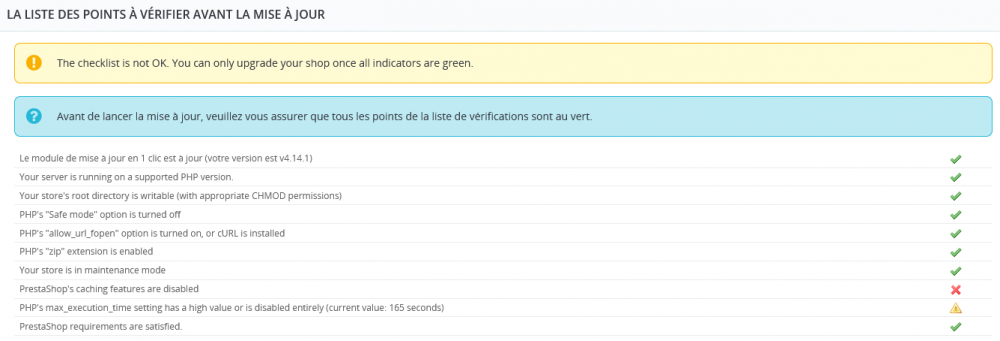

Du coup, je me suis dit que j'allais mettre à jour et espérer un miracle et là ...
1653910864_FireShotCapture019-1-ClickUpgrade1-ClickUpgradeTourmentinePortoDeQuintas_-tourmentine_fr.thumb.png.22fca7c484b5638a726239de157e6460.png
Voilà qui tranche définitivement sur l'option "mise à jour"... Je précise que le "Cache" est bien activé dans les "Paramètres Avancés / Performances"...
Edited by joept69 (see edit history)
