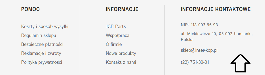

luka89waw1 Posted May 16, 2022 Share Posted May 16, 2022 Witam, mam problem ze znalezieniem edycji podstrony "INFORMACJE KONTAKTOWE" która znajduje się w stopce. Szukałem tyle czasu wszędzie i nic... Nawet przez PhpMyadmin nie znajduje źródła.. Strona https://inter-kop.pl/ Przy okazji, gdzie znajdę źródło do mapki edycji na stronie: https://inter-kop.pl/pl/kontakt (Jak do nas trafić) Link to comment Share on other sites More sharing options...

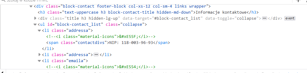

0 luka89waw1 Posted May 17, 2022 Author Share Posted May 17, 2022 (edited) No właśnie patrzyłem moduły ale tam nie ma nic z tego. Jedynie co znalazłem w plikach to ps_contactinfo Ale odnosi się do zakładki kontakt informacji które mam do edycji w panelu (oprócz maps google) . A to z głównej nie idzie znaleźć..+ Po plikach tylko class block-contact-title hidden-md-down Edited May 17, 2022 by luka89waw1 (see edit history) Link to comment Share on other sites More sharing options...
0 endriu107 Posted May 17, 2022 Share Posted May 17, 2022 Zobacz do pliku inter-kop.pl/public_html/themes/PRS070158/modules/contactform/views/templates/widget/contactform.tpl to co pokazałeś w screenie warto by było poprawić tak aby w przyszłości można było zmienić tekst w tłumaczeniach, lub pobierać te informacje z konfiguracji sklepu. 1 Link to comment Share on other sites More sharing options...

0 endriu107 Posted May 17, 2022 Share Posted May 17, 2022 Ok, myślałem ze pytasz o plik z mapą, plik w stopce w standardzie to jeden z ps_contactinfo z katalogu szablonu. Jeśli zmiany nie są widoczne na stronie to wyczyść pamięć podręczną sklepu. 1 Link to comment Share on other sites More sharing options...
0 luka89waw1 Posted May 18, 2022 Author Share Posted May 18, 2022 Może i ten plik, chociaż cięzko sprawdzić. Próbuje czyścić pamięć podręczną , zmieniać ustawienia Smarty i zero efektów Quote {** * 2007-2017 PrestaShop * * NOTICE OF LICENSE * * This source file is subject to the Academic Free License 3.0 (AFL-3.0) * that is bundled with this package in the file LICENSE.txt. * It is also available through the world-wide-web at this URL: * https://opensource.org/licenses/AFL-3.0 * If you did not receive a copy of the license and are unable to * obtain it through the world-wide-web, please send an email * to license@prestashop.com so we can send you a copy immediately. * * DISCLAIMER * * Do not edit or add to this file if you wish to upgrade PrestaShop to newer * versions in the future. If you wish to customize PrestaShop for your * needs please refer to http://www.prestashop.com for more information. * * @author PrestaShop SA <contact@prestashop.com> * @copyright 2007-2017 PrestaShop SA * @license https://opensource.org/licenses/AFL-3.0 Academic Free License 3.0 (AFL-3.0) * International Registered Trademark & Property of PrestaShop SA *} <div class="block-contact footer-block col-xs-12 col-sm-4 links wrapper"> <h3 class="text-uppercase h3 block-contact-title hidden-md-down"><a href="{$urls.pages.stores}">{l s='quick information' d='Shop.Theme.Global'}</a> </h3> <div class="title h3 hidden-lg-up" data-target="#block-contact_list" data-toggle="collapse"> {l s='Contact us' d='Shop.Theme.Global'} <span class="pull-xs-right"> <span class="navbar-toggler collapse-icons"> <i class="material-icons add"></i> <i class="material-icons remove"></i> </span> </span> </div> <ul id="block-contact_list" class="collapse"> <li class="address"> <!-- <i class="material-icons"></i> --> <span class="contactdiv"> {l s='' d='Shop.Theme.Global'} {$contact_infos.address.address1 nofilter}</span> </li> {if $contact_infos.phone} <li class="number"> {* [1][/1] is for a HTML tag. *} <!-- <i class="material-icons"></i> --> {l s=' [1]%phone%[/1]' sprintf=[ '[1]' => '<span>', '[/1]' => '</span>', '%phone%' => $contact_infos.phone ] d='Shop.Theme.Global' } </li> {/if} {if $contact_infos.fax} <li> {* [1][/1] is for a HTML tag. *} {l s='Fax: [1]%fax%[/1]' sprintf=[ '[1]' => '<span>', '[/1]' => '</span>', '%fax%' => $contact_infos.fax ] d='Shop.Theme.Global' } </li> {/if} {if $contact_infos.email} <li class="email"> {* [1][/1] is for a HTML tag. *} <!-- <i class="material-icons"></i> --> {l s='[1]%email%[/1]' sprintf=[ '[1]' => '<a href="mailto:'|cat:$contact_infos.email|cat:'" class="dropdown">', '[/1]' => '</a>', '%email%' => $contact_infos.email ] d='Shop.Theme.Global' } </li> {/if} </ul> </div> Link to comment Share on other sites More sharing options...

0 luka89waw1 Posted May 25, 2022 Author Share Posted May 25, 2022 (edited) Odpisał mi koleś od szablonu i znalazłem.. np themes\PRS070158\templates\_partials\footer.tpl Edited May 25, 2022 by luka89waw1 (see edit history) Link to comment Share on other sites More sharing options...
