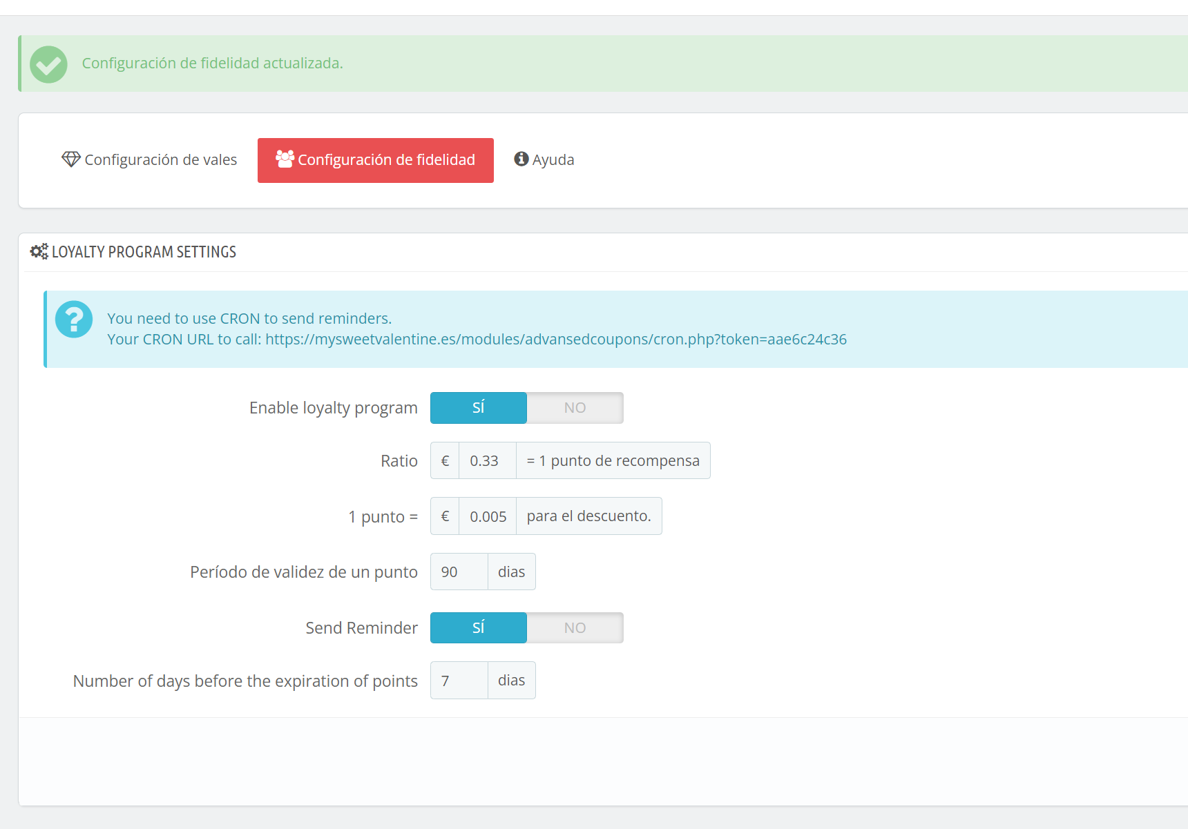

Por lanzar alguna idea, lo que se me ocurre es que puedes usar un módulo de lealtad, de puntos, que cuando un cliente compre 1€ se convierta en X puntos (tendrás que hacer el cálculo de ratio de conversión para saber cuanto sería, si 200€ son 30€ pues 1€ sera X) y que el mínimo para poder generar el cupón sean los puntos que correspondan a 200€ de gasto generando 30€ de cupon de descuento. Te pongo una imagen para que veas de que va (aunque este módulo en cuestion no da la opcion de que haya un mínimo de puntos para poder usar, pero supongo que si los habrá) Esto lo que te permite es habilitar categorias que den puntos y otras no eso si es el cliente el que tiene que generar el cupón de descuento desde su area de cliente, también te permite dar o quitar puntos directamente a un cliente desde el panel de administración.

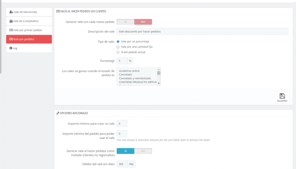

Otra opción, si lo que quieres es que los 200€ sean de gasto en el mismo pedido y ahi generar un cupón es con un módulo como este mismo (este en concreto hace las dos cosas te paso el enlace por si te interesa, pero hay más que solo hacen una u otra cosa https://addons.prestashop.com/en/social-rewards-coupons/24142-advanced-coupons-and-loyalty-points.html) te permite dar un cupón tras los pedidos (entre otras cossas como cupones por cumpleaños, por bienvenida, por primera compra...) y ahi puedes configurar cual es el pedido mínimo para que se genere el cupón. Te dejo pantallazo también para que lo mires.
