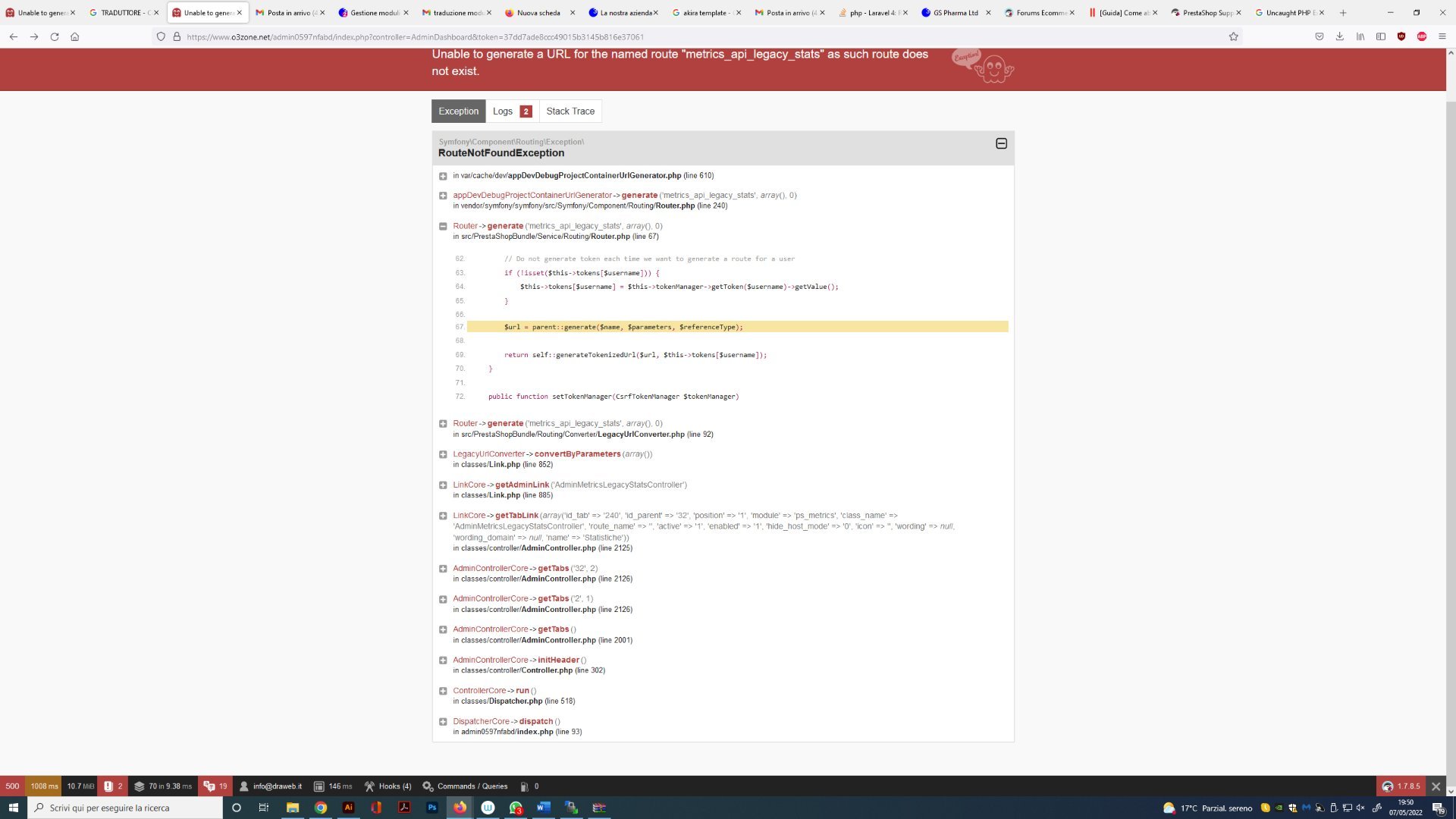

xbyah Posted May 7, 2022 Share Posted May 7, 2022 (edited) Salve, ho attivato la modalità debug perché riscontravo un problema durante la procedura di acquisto ma ora non riesco più ad accedere al BO a causa di errori, cosa posso fare per risolvere e disattivare la modalità? Riesco a vedere il sito senza apparenti problemi ma non il bo Allego il messaggio che compare Grazie mille Edited May 7, 2022 by xbyah (see edit history) Link to comment Share on other sites More sharing options...
ziobudda Posted May 9, 2022 Share Posted May 9, 2022 ciao, edita config/defines.inc.php e trovi all'inizio queste 2 righe: if (!defined('_PS_MODE_DEV_')) { define('_PS_MODE_DEV_', false); } tu avrai true, metti false. M. Link to comment Share on other sites More sharing options...
xbyah Posted May 10, 2022 Author Share Posted May 10, 2022 (edited) On 5/9/2022 at 9:23 AM, ziobudda said: ciao, edita config/defines.inc.php e trovi all'inizio queste 2 righe: if (!defined('_PS_MODE_DEV_')) { define('_PS_MODE_DEV_', false); } tu avrai true, metti false. M. Ciao, Grazie mille per la tua risposta, alla fine ho ripristinato un backup che avevo fatto un paio di ore prima. Questa modifica da fare in caso in cui il problema si ripeta è molto utile! Grazie F. Edited May 10, 2022 by xbyah (see edit history) Link to comment Share on other sites More sharing options...
