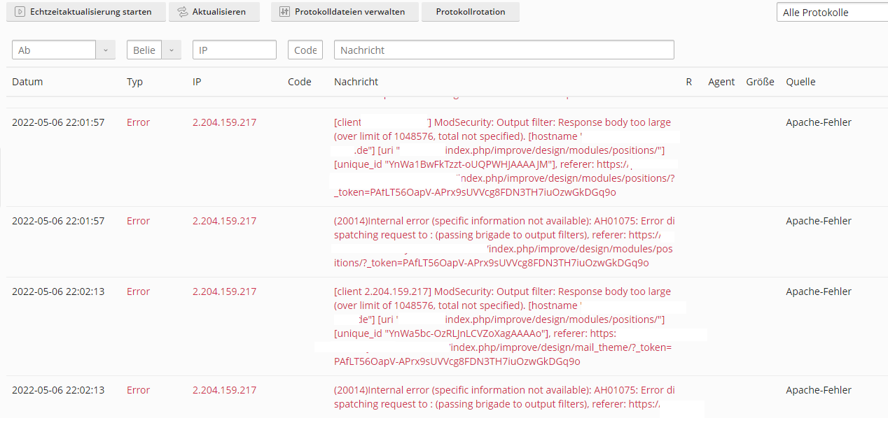

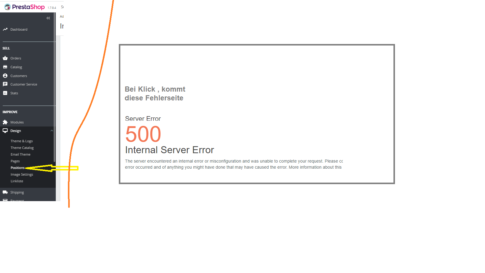

Problem ist, dass bei Klick auf "Positions" eine Fehlerseite kommt, welche folgendes zeigt
Server Error 500 Internal Server Error
The server encountered an internal error or misconfiguration and was unable to complete your request. Please contact the server administrator to inform of the time the error occurred and of anything you might have done that may have caused the error. More information about this error may be available in the server error log.
ADMIN->Design->Positions =funktioniert nicht
Jetzt kommt das ABER
Dieser Menüpunkt funktioniert bei dem  Server A ganz normal (Anklicken und Positionen der Module/Hooks ändern/anpassen)
Bei gleichem Shop mit gleicher Datenbank auf Server B funktiuoniert dieser Menüpunkt nicht
BACKOFFICE->ADMIN->Design->Positions =funktioniert nicht , löst http 500 Error aus
In dem Gednken dass evtl eine Datei nicht hochgeladen/übernommen wurde habe ich nun die Datenbank paar Male neu aufgespielt, Die Shopdaten erneut hochgeladen und und und , aber diese Menüpunkt funktioniert nicht
Das Fehlerprotokoll ist auch angehängt als Foto

Die Datenbank ist da nicht dran should. Deine PHP LImits sind zu klein. Over Limit heißt das Limit überschritten. finde raus welche php.ini verantwortlich ist.

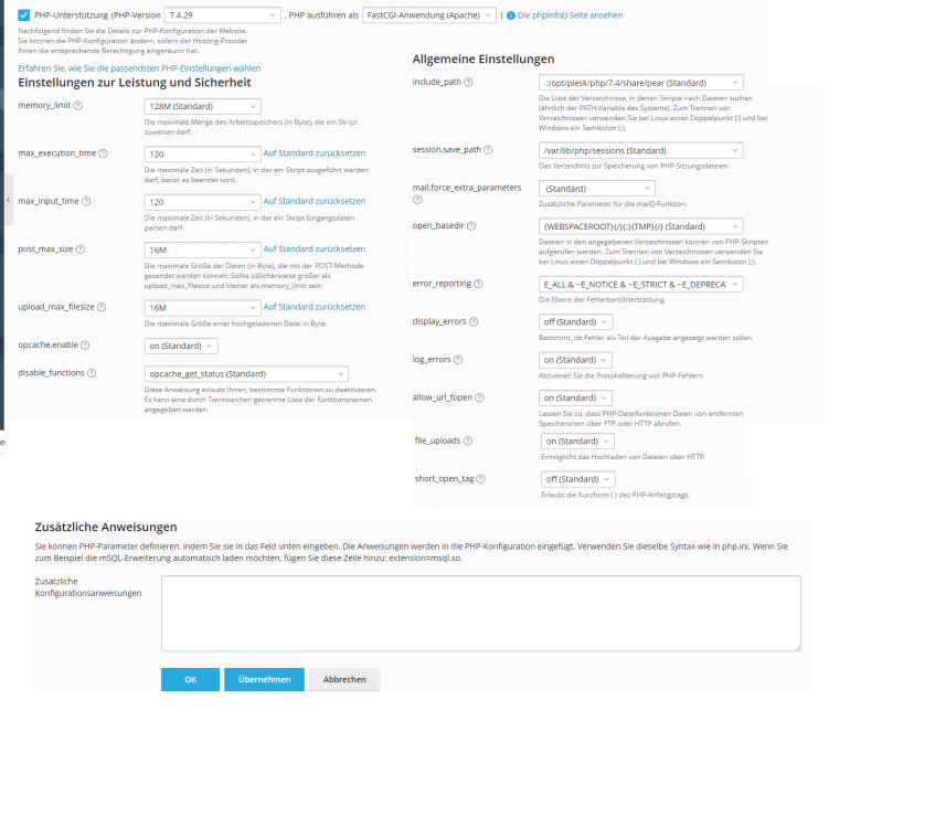

Setzt die Input Zeiten mal auf 300, den Post upload auf bis zu 720 mindestens aber 240 und bei beiden upload und post.

Ich würde erst mal mit "memory_limit" auf 256M probieren. Die neuen 1.7er brauchen da ein bissl mehr Spielraum. Erst recht wenn du viele zusätzliche Module (und damit zusätzliche Hooks oder viele Module auf einem Hook) drin hast.
