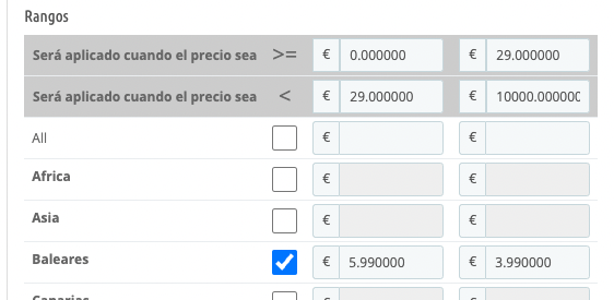

davemoreno Posted May 5, 2022 Share Posted May 5, 2022 (edited) Hola, Estoy configurando los gastos de envió a Baleares. Quiero que para importes menores de 29€, el precio sea 5.99€ y si son mayores a 29€, el precio sea 3.99€. El porte de 5.99€ me aparece correctamente. Pero el porte de un precio superior a 29€ me aparece gratuito. Adjunto una imagen de la configuración que yo creo que está bien… ¿Dónde puede estar el error? Gracias! Edited May 5, 2022 by davemoreno (see edit history) Link to comment Share on other sites More sharing options...

gusman126 Posted May 11, 2022 Share Posted May 11, 2022 Los rangos, ene coincidir el de abajo con el siguiente de arriba. De 0-29 De 29-999 De 999-9999 Supongo que en dirección tienes la provincia de Baleares elegida. Link to comment Share on other sites More sharing options...

davemoreno Posted June 14, 2022 Author Share Posted June 14, 2022 On 5/11/2022 at 10:31 PM, gusman126 said: Los rangos, ene coincidir el de abajo con el siguiente de arriba. De 0-29 De 29-999 De 999-9999 Supongo que en dirección tienes la provincia de Baleares elegida. Así es como lo tengo. Yo creo que esta bien, no? Link to comment Share on other sites More sharing options...

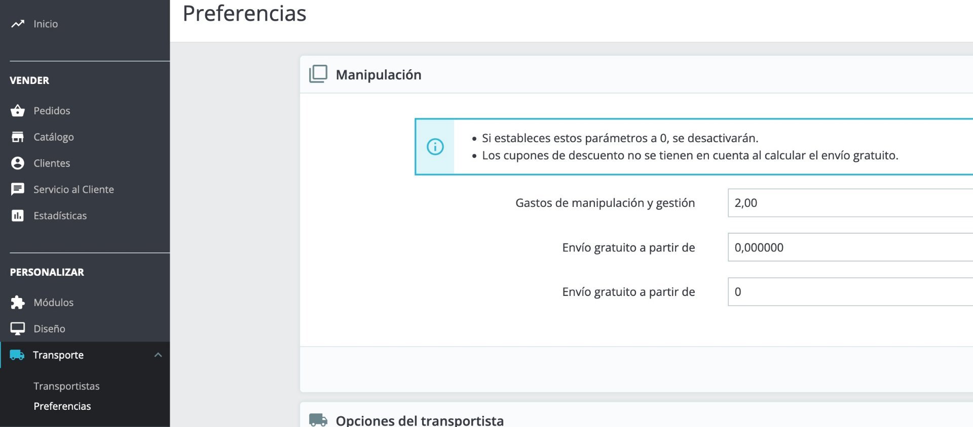

javiervallejo Posted June 28, 2022 Share Posted June 28, 2022 Hola Dave, Revisa en las preferencias de los transportistas que las opción de "Envío gratuito a partir de". ¡Un saludo! Link to comment Share on other sites More sharing options...
