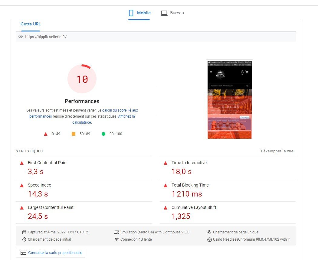

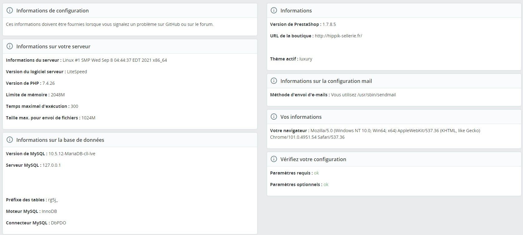

fr8585 Posted May 4, 2022 Share Posted May 4, 2022 Bonjour, Je me permets de vous demander votre aide pour la page d'accueil de la boutique qui est très très longue à charger, plus de 40s ! J'ai demandé à mon hébergeur qui m'a dit que cela venait du thème. J'utilise un hébergement premium Cloud chez Hostinger spécialement conçu pour les entreprises et les boutiques en ligne. J'ai activé le cache sur Prestashop et sur mon hébergeur via Cloudflare. J'ai enlevé 3 hook qui affichaient des produits, j'ai réduit toutes les tailles des slide et j'ai réduit la compression des images jpg dans prestashop à 70. J'ai essayé de mettre au maximum les photos au format JPEG. Je suis passé sur la version 7.4 de PHP et visiblement cela à légèrement améliorer le chargement mais cela est très lent. Bien sûr une fois qu'on à visité le site internet la fois d'après il est très rapide à charger étant donné quil est en cache. Mais pour une première visite cela est très handicapant et pour l'indexation sur Google cela provoque des erreurs 500 serveur. Le développeur à qui j'ai acheté le thème me dit ne rien pouvoir faire.... Les tests de lenteur et infos de la boutique sont en pièce jointe. https://pagespeed.web.dev/report?url=https%3A%2F%2Fhippik-sellerie.fr%2F&hl=fr Je ne sais pas quoi faire... Je vous remercie d'avance et bonne journée. Link to comment Share on other sites More sharing options...

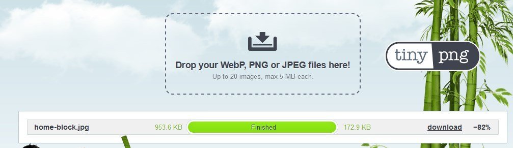

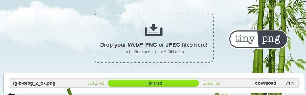

magicbel Posted May 7, 2022 Share Posted May 7, 2022 Bjr, Optimisez vos images aussi, c'est bien trop gros. Exemple avec votre image sur la homepage. Taille 953KB, une fois optimisée ça donne 172KB (82%) De même avec le reste des images : Link to comment Share on other sites More sharing options...

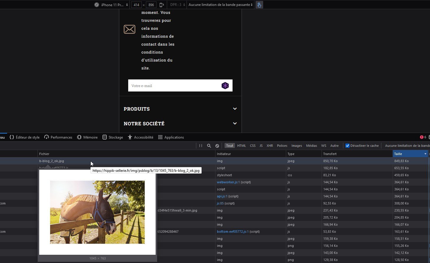

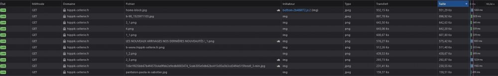

magicbel Posted May 9, 2022 Share Posted May 9, 2022 Il y a 1 heure, fr8585 a dit : en revanche rien n'a bougé du côté mobile. Il y en a encore 🙄. Exemple avec celle-ci Link to comment Share on other sites More sharing options...
