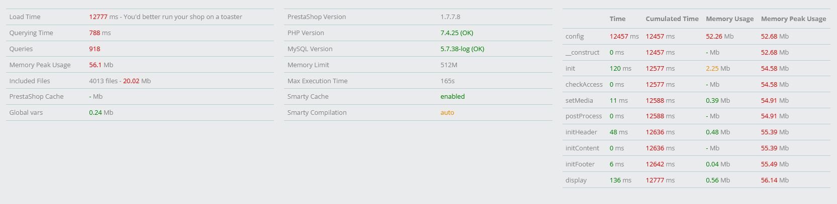

J'utilise l'offre OVH performance sous PHP 7.4 lorsque j'arrive sur le listing des produits la page est vraiment très lente à charger plus de 10 secondes. En activant le profiling j'ai pu identifier que c'est la partie "config" qui semble très très lente:
    Time    Cumulated Time    Memory Usage    Memory Peak Usage
config     18338 ms     18338 ms     46.24 Mb     46.65 Mb
__construct     0 ms     18338 ms     - Mb     46.65 Mb
init     20 ms     18358 ms     0.27 Mb     47.18 Mb
checkAccess     0 ms     18358 ms     - Mb     47.18 Mb
setMedia     11 ms     18369 ms     0.41 Mb     47.18 Mb
postProcess     0 ms     18369 ms     - Mb     47.18 Mb
initHeader     39 ms     18408 ms     0.46 Mb     47.35 Mb
initContent     0 ms     18408 ms     - Mb     47.35 Mb
initFooter     1 ms     18409 ms     0.01 Mb     47.47 Mb
display     19 ms     18428 ms     0.17 Mb     47.67 Mb
Est-ce que vous avez une idée de ce que je peux faire pour augmenter la performance de l'administration?

Merci pour votre retour rapide. J'avais mis PHP 7.4 pour voir si cela réglait le souci de lenteur, mais sans succès. J'ai remis la version 7.3. Mais j'ai toujours la ligne config qui est vraiment très très lente...
TimeCumulated TimeMemory UsageMemory Peak Usage
config16699 ms16699 ms35.86 Mb36.00 Mb
__construct0 ms16699 ms- Mb36.00 Mb
init97 ms16796 ms0.23 Mb36.79 Mb
checkAccess0 ms16796 ms- Mb36.79 Mb
setMedia44 ms16840 ms0.26 Mb36.79 Mb
postProcess0 ms16840 ms- Mb36.79 Mb
initHeader58 ms16898 ms0.38 Mb36.79 Mb
initContent0 ms16898 ms- Mb36.79 Mb
initFooter1 ms16899 ms0.01 Mb36.79 Mb
display42 ms16942 ms0.10 Mb36.96 Mb
Si vous avez des pistes à explorer je suis preneur merci!
