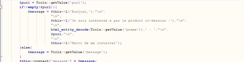

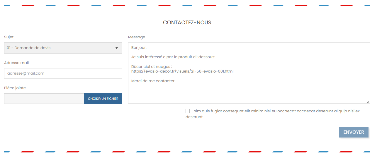

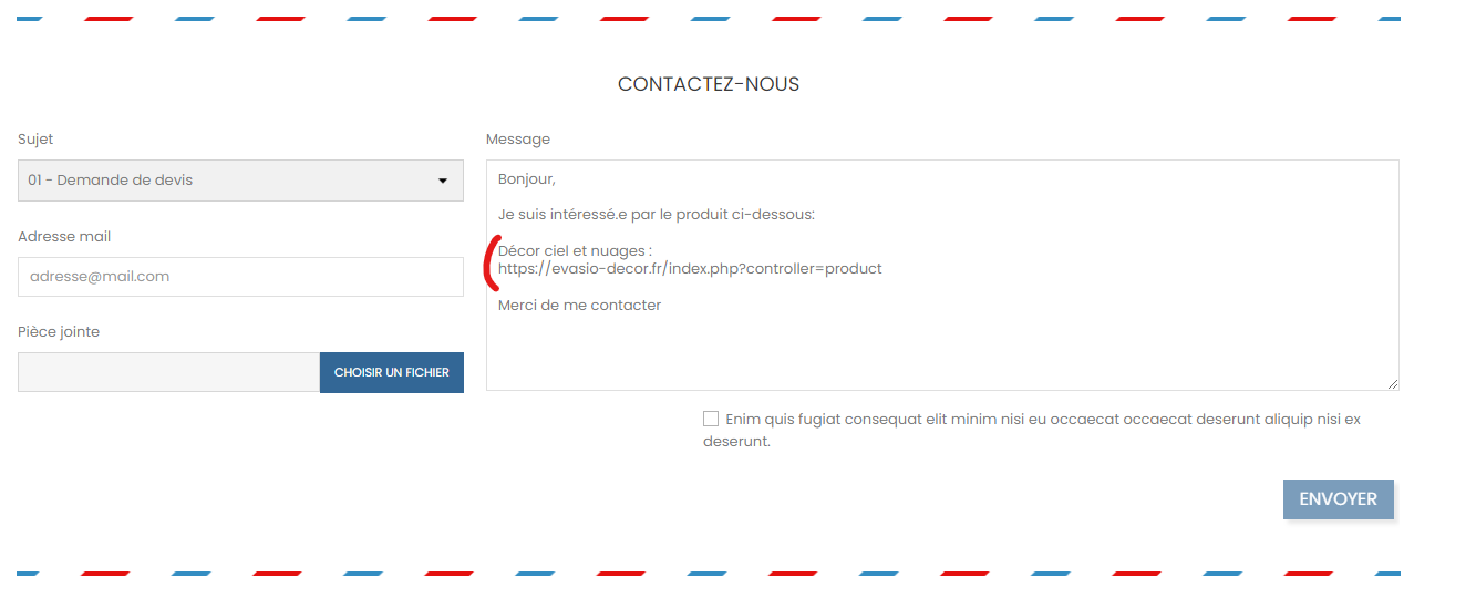

Lousig Posted April 29, 2022 Share Posted April 29, 2022 Bonjour, Je viens de changer le bouton "ajouter au panier" pour un bouton "demander un devis" qui renvoie sur le formulaire de contact prérempli, notamment avec le lien du produit. Tout fonctionne très bien mais lorsque je fais le test en choisissant une autre déclinaison que celle par défaut, le lien qui apparaît dans le formulaire ne change pas de la bonne façon et devient un lien erroné. Je vous joins des captures d'écran des formulaires de contact (celui avec un lien qui fonctionne et un autre dont le lien ne fonctionne pas) ainsi que les parties de code modifiées dans le fichier product-add-to-cart et contactform. Quelqu'un saurait me dire d'où vient ce problème et quelle partie du code changer le cas échéant ? D'avance merci Lou Link to comment Share on other sites More sharing options...
Mediacom87 Posted April 29, 2022 Share Posted April 29, 2022 Bonjour, récupérez plutôt l'url avec $_SERVER['HTTP_REFERER'] Link to comment Share on other sites More sharing options...
