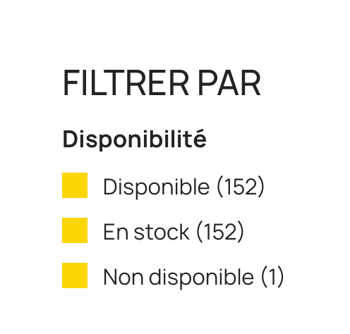

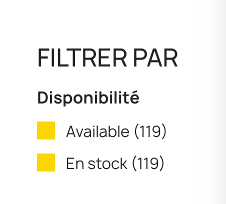

sebDansLePrestaVerse Posted April 28, 2022 Share Posted April 28, 2022 (edited) Hello, Version PS : 1.7.8.5 Thème: Un child de Classic (sans ajout ou suppression de classe ou de plugin) ; rien d'exotique Je ne comprends pas très bien ce qu'il s'est passé... Mon filtre à facette fonctionne parfaitement mais depuis 1-2 semaines j'ai un doublon concernant le le filtre "En Stock". Il apparaît 2 fois (voir image ci-dessous), une fois en Français donc et une fois en Anglais. Une idée/suggestion d'où peut venir le problème ? J'ai également mis en place une tâche CRON, est-ce là le problème ? Ai-je fais une erreur de Manip dans Localisation/traduction ou quelque chose du genre ? Bien à vous Edited July 31, 2023 by sebDansLePrestaVerse (see edit history) 1 Link to comment Share on other sites More sharing options...

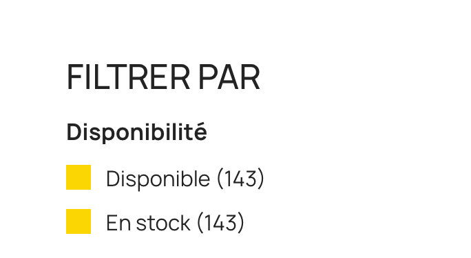

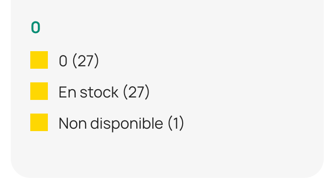

sebDansLePrestaVerse Posted May 17, 2022 Author Share Posted May 17, 2022 Hello 🙂, Version PS : 1.7.8.6 Bon ben j'ai presque toujours ce même problème, à la différence que maintenant le doublon s'affiche ainsi : Disponible - En Stock (voir capture ci-dessous). Sur ma version en Local de ma boutique j'ai réinitialisé le module navigation à facettes mais ça ne change rien (à part qu'il faille recréer ses modèles). Voici une capture d'écran : Link to comment Share on other sites More sharing options...

sebDansLePrestaVerse Posted June 16, 2022 Author Share Posted June 16, 2022 Oui, je n'ai pas le "Non disponible" qui apparaît et alors que j'ai bien un produit en rupture. Sinon De mon côté en doublon j'ai "Disponible" et "En stock" Link to comment Share on other sites More sharing options...
djtuga Posted June 16, 2022 Share Posted June 16, 2022 IDEM POUR MOI Filtrer par Disponibilité Available (70) En stock (70) Non disponible (106) Link to comment Share on other sites More sharing options...
sebDansLePrestaVerse Posted June 16, 2022 Author Share Posted June 16, 2022 (edited) Re, J'ai réussi à récupérer le filtre des Non disponible. Je suis allé vider le cache dans le module de navigation à facettes lui-même. Par contre j'ai toujours ce doublon entre En stock et Disponible... Edited June 16, 2022 by sebDansLePrestaVerse Données potentiellement sensibles sur image (see edit history) Link to comment Share on other sites More sharing options...

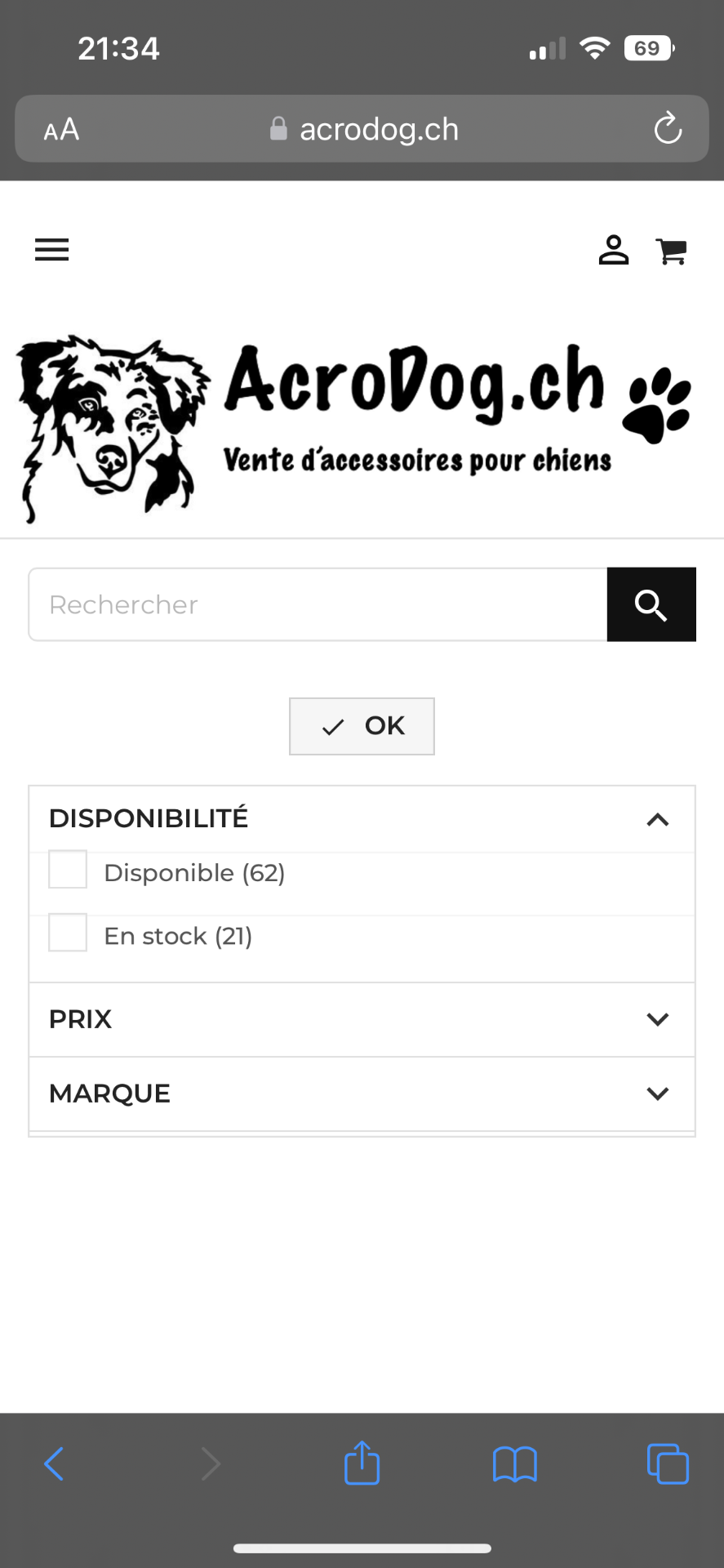

jerome409 Posted September 15, 2022 Share Posted September 15, 2022 Bonjour avez vous trouvez une solution? car j’ai le même problème et je n’arrive pas à trouver quoi que ce soit (voir capture) Link to comment Share on other sites More sharing options...
sebDansLePrestaVerse Posted September 16, 2022 Author Share Posted September 16, 2022 Bonjour, Non, absolument pas... Par contre je remarque chez vous la différence du nombre entre en stock et disponible. Link to comment Share on other sites More sharing options...

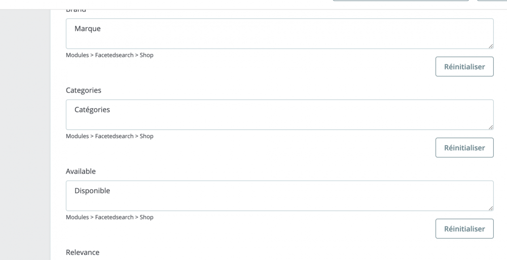

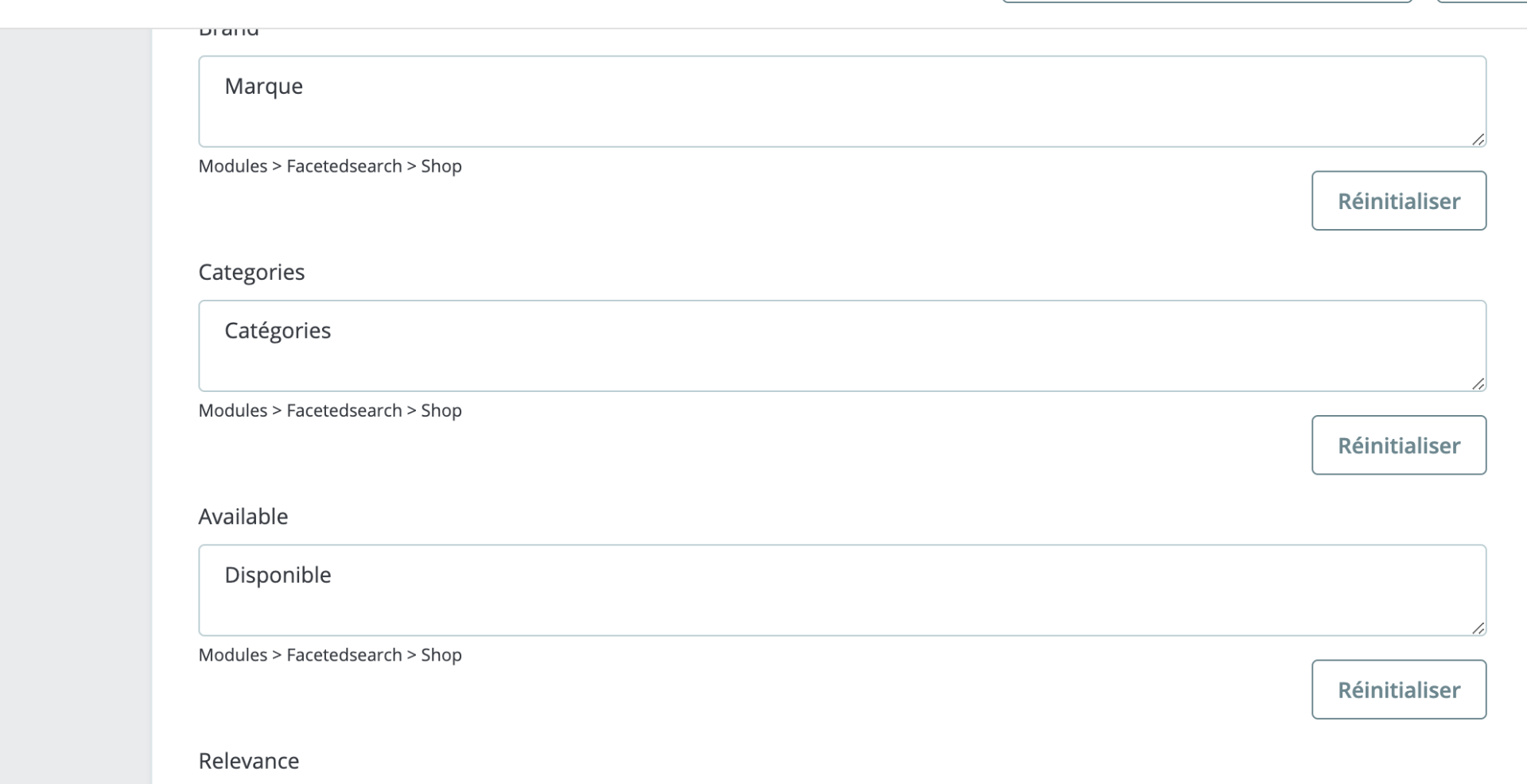

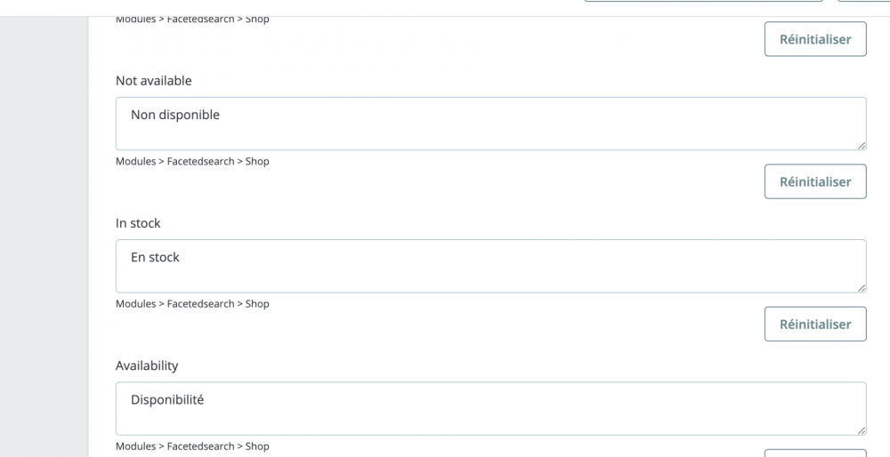

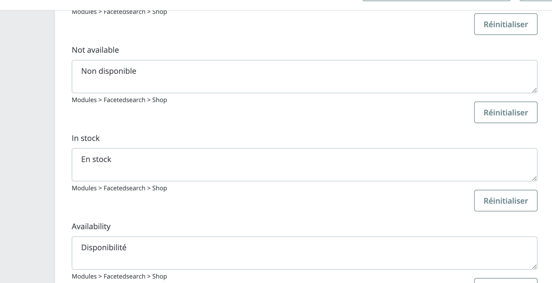

sebDansLePrestaVerse Posted December 10, 2022 Author Share Posted December 10, 2022 (edited) Hello, De mon côté le problème n'est toujours pas résolu... Cependant après diverses nouvelles recherches, je constate cet éventuel problème qui pourrait expliquer le dysfonctionnement ou le bug si vous préférez. Dans (voir pièces jointes) : International > traduction > modules installés > navigation à facette > shop : On remarque bien qu'il y a un doublon "déguisé" (tout du mois je pense que le problème vient de là). J'ai essayé par tous les moyens de reseter, de mettre aucune valeur mais rien n'y fait. La vérité est ailleurs ? A noter aussi que sur ma version local de mon site avec la dernière MÀJ de PS en 1.7.8.8 ; rien n'y fait non plus... Je pense que le problème se joue entre In Stock, Available et Availability. Le système ne fait pas la distinction je pense lors de l'affichage côté FO. Je rajoute aussi que de mon côté c'est bien Available qui coince. Il est en conflit avec In Stock. Bye Edited December 10, 2022 by sebDansLePrestaVerse précision (see edit history) 1 Link to comment Share on other sites More sharing options...
