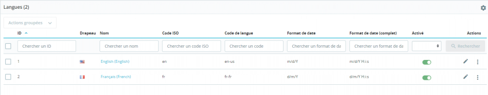

JeanLucPoco Posted April 27, 2022 Share Posted April 27, 2022 Bonjour à tous, J'ai créé mon site via Prestashop il y a plus d'un an et demi. Lors de l'installation via mon hébergeur, Prestashop est installé par défaut avec 2 langues EN et FR. Dès le début, j'ai désactivé le choix de la langue (sélecteur en haut à droite) et la langue par défaut est le FR. Je souhaite me débarrasser en l'anglais proprement et ainsi avoir des URL sans le /fr/. Je sais que la désactivation de la langue EN ne suffit pas, quelqu'un peut-il m'aider et me lister les étapes nécessaires à ce changement. Je vous remercie. Type d'installation : Installation ancienne Version de PS : 1.7.8.5 URL du site concerné : simplissime3d.fr Thème (défaut/perso) : classic Code (original/modifié) : original Hébergement : 1&1 Ionos Version de PHP : 7.4.28 Version de MySQL : 5.7.36-log Navigateur(s) concerné(s) : Google Chrome Link to comment Share on other sites More sharing options...

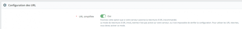

JeanLucPoco Posted May 3, 2022 Author Share Posted May 3, 2022 Ce point est résolu, après avoir désactivé la langue EN, dans Param \ Trafic et SEO il faut : - Mettre Non dans URL simplifiée et faire "enregistrer" puis - Mettre Oui dans URL simplifiée et faire "enregistrer" Avec cette manip, les URL sont sans le /FR/ et tout est Ok ! Link to comment Share on other sites More sharing options...
