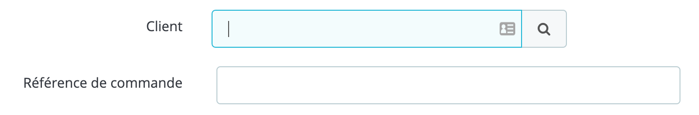

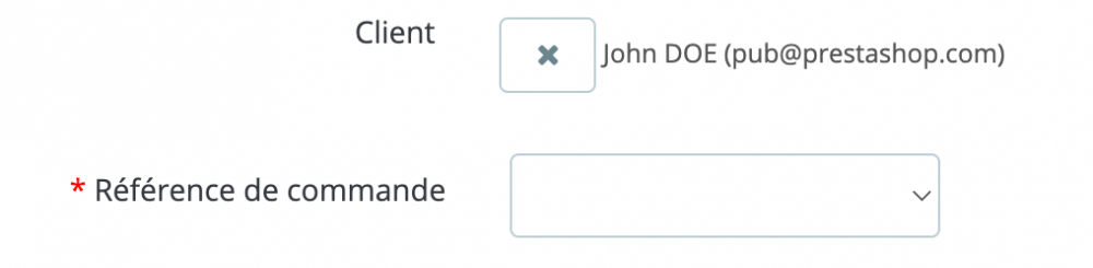

GBPro Posted April 26, 2022 Share Posted April 26, 2022 Bonjour, Voilà, j'ai un module avec un formulaire en admin permettant de choisir un client via un input (recherche ajax et autocomplete). Une fois le client sélectionné je souhaite avoir un champs juste après qui propose un dropdown avec ses références de commande. Comment puis-je faire pour conditionner la liste déroulante sur le choix de l'input précédent ? Sachant que je récupère l'id du customer dans un attribut name une fois qu'il est choisi. Je vous remercie. Link to comment Share on other sites More sharing options...

GBPro Posted April 27, 2022 Author Share Posted April 27, 2022 ça c'est la partie qui m'intéresse dans mon renderForm() : array( 'type' => 'customer_autocomplete', 'label' => $this->l('Customer'), 'name' => 'id_customer', 'lang' => false, 'col' => 5, ), array( 'type' => 'select', 'label' => $this->l('Order reference'), 'name' => 'customer_orders', 'required' => true, 'options' => array( 'query' => $options, 'id' => 'id_order', 'name' => 'name' ) ) $options doit contenir les commandes du client dynamiquement en fonction du champs customer_autocomplete du dessus (en se servant de la variable id_customer récupérée) Link to comment Share on other sites More sharing options...

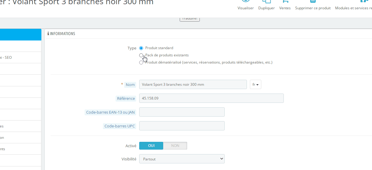

Eolia Posted April 27, 2022 Share Posted April 27, 2022 il y a 8 minutes, GBPro a dit : Parce que je ne comprends pas comment on peut modifier un template généré par le renderForm(). J'avoue ne pas comprendre... En js, on injecte le contenu renvoyé par le controleur dans la page. Comme Prestashop le fait pour les produits par exemple: Link to comment Share on other sites More sharing options...
GBPro Posted April 28, 2022 Author Share Posted April 28, 2022 Ok donc il ne faut pas intégrer le champs select dans le renderForm() mais l'injection après en js ? mais le template du formulaire admin du module rendu par renderForm() se situe où pour injecter ceci : <select name="getRef"> {foreach $orders as $order} <option value="{$order.id}">{$order.reference}</option> {/foreach} </select> Link to comment Share on other sites More sharing options...
Eolia Posted April 28, 2022 Share Posted April 28, 2022 Il y a 17 heures, Eolia a dit : envoyer le tableau à un tpl (à créer dans /votremodule/views/templates/hook/order-list.tpl) Relisez mon post svp Link to comment Share on other sites More sharing options...
GBPro Posted April 28, 2022 Author Share Posted April 28, 2022 Ok je comprends mieux. Par contre comment injecter ce tpl créé, juste après le champs de sélection du customer ? Faut-il l'appeler dans le tableau fields_form de l'admin controller ? Comment lui dire précisément où aller ? Link to comment Share on other sites More sharing options...
Eolia Posted April 28, 2022 Share Posted April 28, 2022 Non, c'est votre js qui le fait au retour de l'ajax (seul le js peut modifier le DOM) $.ajax({ method: 'POST', url: ajax_link, cache: 'false', dataType: 'html', data: { ajax: true, action: 'loadorders', id_customer: id_customer_selected }, success: function (data) { console.log(data); if(data){ $(this).parent().append(data); } }, error: function(data) { console.log('Erreur lors de l\'envoi ajax : ' + data); } }) J'ai passé le retour en dataType html pour que ce soit plus simple pour vous $(this) correspond à l'élément cliqué Link to comment Share on other sites More sharing options...

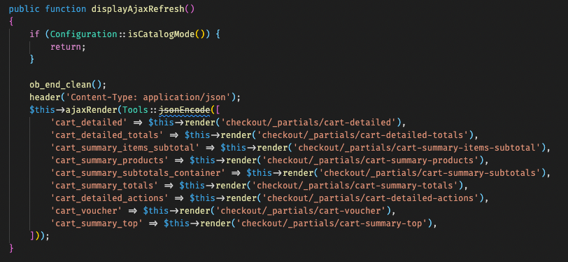

Eolia Posted April 28, 2022 Share Posted April 28, 2022 il faut faire un die() ensuite pour le revoyer au js. Regardez comment est fait l'OrderOpcController par exemple: case 'cartReload': $this->_assignSummaryInformations(); if ($this->context->customer->id) { $this->context->smarty->assign('address_list', $this->context->customer->getAddresses($this->context->language->id)); } else { $this->context->smarty->assign('address_list', array()); } $this->context->smarty->assign('opc', true); $this->setTemplate(_PS_THEME_DIR_.'shopping-cart.tpl'); $this->display(); $this->ajaxDie(); break; Link to comment Share on other sites More sharing options...
GBPro Posted April 28, 2022 Author Share Posted April 28, 2022 Je vois dans le CartController, il utilise ceci ajaxRender(), est-ce que c'est applicable dans mon cas ? Link to comment Share on other sites More sharing options...
