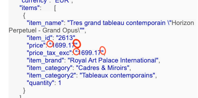

Ayalone Posted June 26, 2023 Share Posted June 26, 2023 (edited) Salut à tous, J'ai testé ce module depuis quelques mois et il est parfait pour remonter les events Ecommerce dans GA4. Attention il y a encore un problème dans le formatage du datalayer et une MAJ arrivera la semaine pro (info reçu du dev du module). https://addons.prestashop.com/en/analytics-statistics/21956-google-analytics-ga4-and-universal-analytics.html (il y a -10% en ce moment sur ce module) Par contre j'ai passé 1h avec un tech de Google pour terminer la config côté Analytics / GTM / Google Ads. Donc contrairement à UA avec GA4 il y a une bonne partie config à prévoir. Bon courage à tous ! Edited June 26, 2023 by Ayalone ajout d'info promo sur le module (see edit history) Link to comment Share on other sites More sharing options...
bobby4722 Posted June 26, 2023 Share Posted June 26, 2023 9 minutes ago, Ayalone said: Salut à tous, J'ai testé ce module depuis quelques mois et il est parfait pour remonter les events Ecommerce dans GA4. Attention il y a encore un problème dans le formatage du datalayer et une MAJ arrivera la semaine pro (info reçu du dev du module). https://addons.prestashop.com/en/analytics-statistics/21956-google-analytics-ga4-and-universal-analytics.html (il y a -10% en ce moment sur ce module) Par contre j'ai passé 1h avec un tech de Google pour terminer la config côté Analytics / GTM / Google Ads. Donc contrairement à UA avec GA4 il y a une bonne partie config à prévoir. Bon courage à tous ! Oui cette société est sérieuse et ses modules idem. Qu'avez-vous fait avec les tech de chez eux comme config ? Car de mémoire, idem pour nous avec un tech Google et nous avons ensemble mis en place la propriété sur GTM et pas autre chose. Link to comment Share on other sites More sharing options...
Ayalone Posted June 26, 2023 Share Posted June 26, 2023 3 minutes ago, bobby4722 said: Oui cette société est sérieuse et ses modules idem. Qu'avez-vous fait avec les tech de chez eux comme config ? Car de mémoire, idem pour nous avec un tech Google et nous avons ensemble mis en place la propriété sur GTM et pas autre chose. Oula ! on a fait beaucoup de choses, terminé la config GA4 avec l'assistant de config (import des conversions, re-création des audiences), ajout dans GTM du linker et des event ecommerce, test des events et du datalayer. D'ailleurs j'ai regardez le votre et il y a un problème, vous ne devez pas mettre de quote sur les prix (voir capture) sinon GA4 ne les comprends pas et vous n'avez pas les prix de vente associés à vos produits dans Analytics (vous avez quand même le CA global). Ne vous fiez pas aux datalayer checker qui ne remontent pas cette erreur. Link to comment Share on other sites More sharing options...
