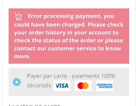

Bonjour
Peut -être quelqu'un a eu l'expérience de ce problème sur ce module PrestaShop Checkout with Paypal
PS 1.7.6.5, php7.2
Après le changement d'hébergeur de cette boutique et l'installation du module de paiement offert par Prestashop, celui-ci refuse de fonctionner.
Voir la copie d'écran de l'erreur.
J'ai déjà, désinstallé, re installé avec les caches vidés (back et ftp). Régénérer le htaccess...
Si quelqu'un avait une idée ... Merci 🙂 beaucoup,

Au cas ou quelqu'un fasse une recherche sur ce problème, voici la solution que j'ai appliqué.
J'ai re installé Prestashop sur lui même, j'ai testé avec une mise à jour de version également.
Bien sur, faites une sauvegarde avant ou bossez sur un clone.
C'est la solution la plus rapide que j'ai pu trouver, malheureusement sans trouver précisément le problème. Mais il fallait renvoyer la boutique "rapidement" en ligne.
