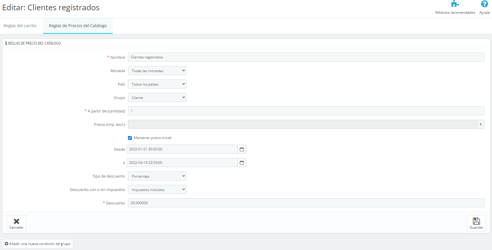

Hola! Gracias por contestar.
No se a que apartado te refieres... Así es como lo tenemos (la fecha no coincide porque justamente esta semana tenemos otra oferta t a la semana que viene volveremos a esta regla)

Lo que dice el compañero gusman126 creo que tiene sentido porque he mirado los 2 últimos pedidos en los que no se ha aplicado esta regla del catálogo y el cliente ha pedido 10 o más unidades.
Pero esque no se dónde está esa opción de las cantidades.
Así es como lo tenemos ahora (la fecha no coincide porque justamente esta semana tenemos otra oferta t a la semana que viene volveremos a esta regla):

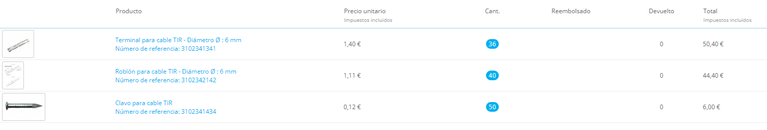

Entiendo que si sale en la factura sin descuento, es el reflejo del pedido, no?.
Mira, en esta factura se ve claramente como no se ha aplicado el descuento al CLAVO
y este el pedido (ficha del pedido):
No se aplica en el pedido tampoco. Hay que tener en cuenta que en la ficha de pedido aparece con impuestos.
Ejemplo CLAVO: 0.10 (0.12 con iva) -- no se aplica descuento.
Ejemplo ROBLON: 1.15-20%=0.92 (1.11 con iva) -- sí aplica el descuento.

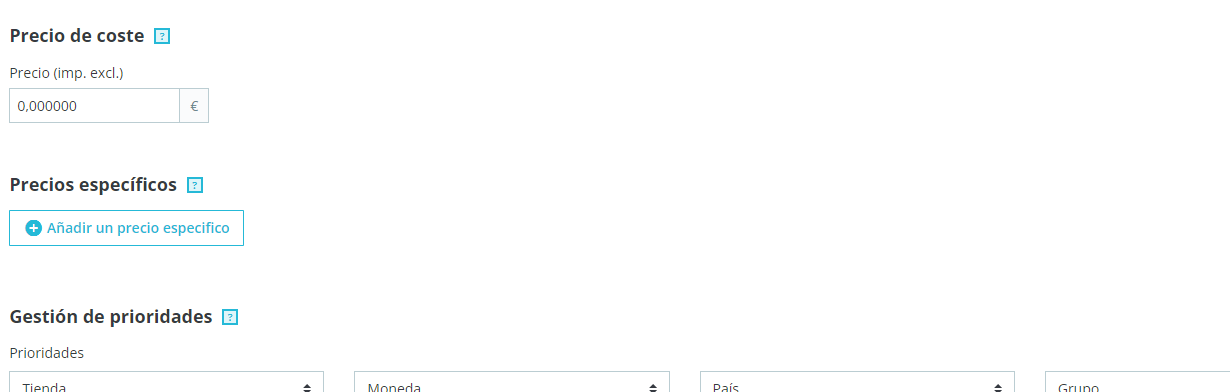

Ahora me estoy dando cuenta de una cosa!! En la ficha de producto del CLAVO no me aparece "precios específicos" 😨

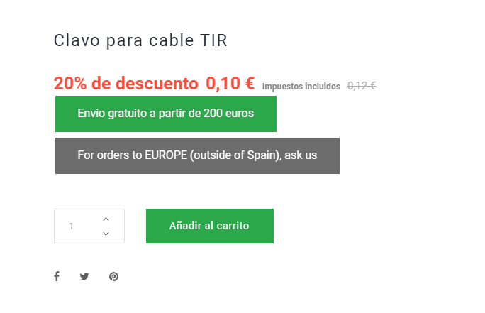

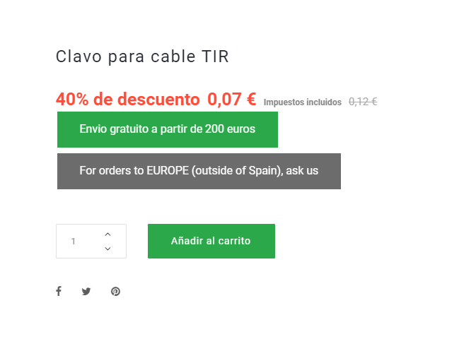

Pero en el frontoffice sí aparece el descuento:
(esta semana tenemos la regla nueva del 40% y este pedido se hizo hace 2 o 3 semanas)

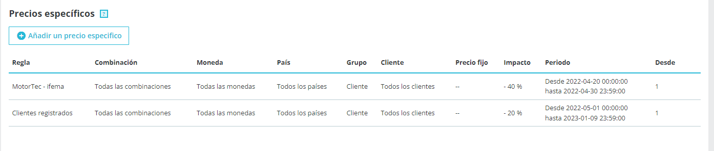

En la ficha de producto del ROBLON sí aparecen los precios específicos:
