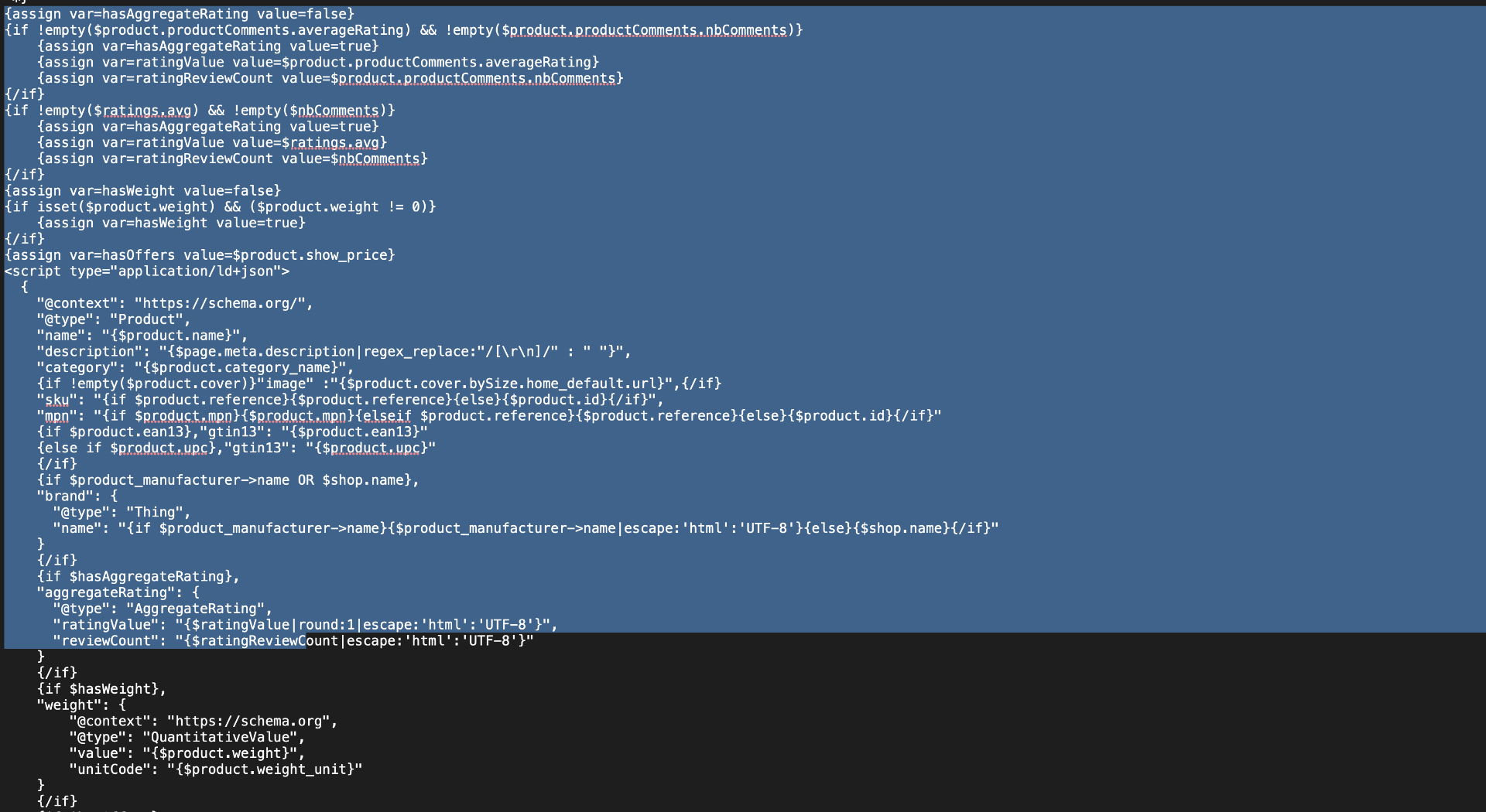

Salvatore Fariello 2 Posted October 10, 2023 Share Posted October 10, 2023 Salve diegofrancesco, grazie per l'intervento. Ho individuato nel tema il file product.tpl. Con l'assistente di google per la creazione di markup dati strutturati, creo ll markup html come json-ld . L'assistente mi dice di incollare il blocco di script generato nella sezione del titolo del mio codice HTML. Qui sono in difficoltà. dove trovo il codice html di quella specifica pagina prodotto di cui ho generato il markup? è il file product.tpl che va modificato? esso però non è relativo allo specifico prodotto .... mi manca conoscenza e non so come andare avanti a questo punto. Il file è questo qui all'interno della cartella partials, microdata denominato product-jsonld.tpl? Se il file è questo qui ci trovo ....: Chiaramente sono visibili i campi uno per uno dei dati aggregati che richiede google nella pagina prodotto. Ma credo e mi sbaglierò ....non è qui che va incollato lo script generato dal tool, o sbaglio. e dove altrimenti? Mi scuso per i miei limiti che vorrei superare ..... non so che farmene del file product.tpl. se è questo qui. Ringrazio in anticipo se ricevo ulteriore supporto Link to comment Share on other sites More sharing options...

Salvatore Fariello 2 Posted October 11, 2023 Share Posted October 11, 2023 Salve diegofrancesco, grazie per l'intervento. Ho individuato nel tema il file product.tpl. Con l'assistente di google per la creazione di markup dati strutturati, creo ll markup html come json-ld . L'assistente mi dice di incollare il blocco di script generato nella sezione del titolo del mio codice HTML. Qui sono in difficoltà. dove trovo il codice html di quella specifica pagina prodotto di cui ho generato il markup? è il file product.tpl che va modificato? esso però non è relativo allo specifico prodotto .... mi manca conoscenza e non so come andare avanti a questo punto. Il file è questo qui all'interno della cartella partials, microdata denominato product-jsonld.tpl? Chiaramente sono visibili i campi uno per uno dei dati aggregati che richiede google nella pagina prodotto. Ma credo e mi sbaglierò ....non è qui che va incollato lo script generato dal tool, o sbaglio. e dove altrimenti? Mi scuso per i miei limiti che vorrei superare ..... non so che farmene del file product.tpl. se è questo qui. Ringrazio in anticipo se ricevo ulteriore supporto ______ Qualsiasi metodo andrebbe bene per raggiungere l'obiettivo. Diego Francesco mi illustreresti la procedura che usi tu per aggiungere i dati strutturati alle pagine del sito? una pagina prodotto per cominciare. Dove trovi il file a cui aggiungere le informazioni mucronata? trattasi di file html? Grazie Link to comment Share on other sites More sharing options...
@diegofrancesco Posted October 11, 2023 Share Posted October 11, 2023 I microdati puoi aggiungerli nei file .tpl e sicuramente alcuni saranno già presenti. Trovi le istruzioni sulla guida ufficiale di Google https://developers.google.com/search/docs/appearance/structured-data/product?hl=it#microdata Link to comment Share on other sites More sharing options...
