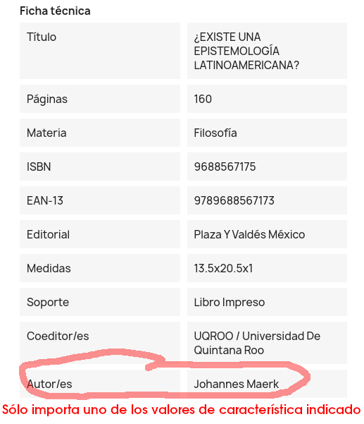

Vale pues lo conseguí, lo pongo acá por si a alguien le resulta de utilidad.
Lo resolví simplemente repitiendo la instrucción  de Catacterística tantas veces como sea necesario, es decir, tantas veces como valores de características tengamos, con lo que, siguiendo el ejemplo inicial quedaría...

Con lo que el resultado queda
Autor/es    Johannes Maerk
            Magaly Cabrolié
            Autor3
            Autor4
Y listo, porsupuesto todo en una sola linea.
Espero sea util.

Tengo una instalación de PS 1.7.8.4 de pruebas de manera local, estoy importando una hoja de calculo de 50 productos (de 3500 que necesito) pero me esta importando mal y pues estoy atorado, la tienda es una librería y para detallar la Ficha técnica tengo hasta 12 Características, y en algunas de ellas deben de incluirse más de un valor de característica, por ejemplo, una característica llamada “Autor/es” en la cual hay casos en las que tienen 6 o 7 autores, sin embargo siempre me importa solo uno y no consigo que incluya todos los valores de características que necesito, un ejemplo es el siguiente, para la columna Feature(Name:Value:Position) la exporto como sigue

Por supuesto todo en una sola linea pero en este orden, como se puede ver en este caso la característica “Autor/es” tiene dos valores de característica (autores), estos separados por una coma, en este ejemplo Johannes Maerk y Magaly Cabrolié pero al importar únicamente me importa el valor de característica que esta primero en “Autor/es” y al otro lo ignora.
