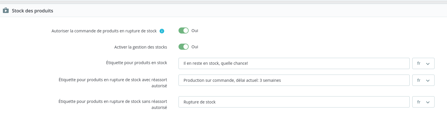

DaDa Bikinis Posted April 11, 2022 Share Posted April 11, 2022 Bonjour, Comme nous faisons de la production sur commande, j'aimerais rappeler dans le résumé de panier le temps de production. J'utilise le champ "Délai de livraison des produits en rupture de stock avec réassort autorisé" des paramètres produits. Ce délais (p.ex 3 semaines) s'affiche correctement sur la page produit, je voulais donc réutiliser les lignes suivantes de product-price.tpl, qui appelle la variable "$product.delivery_information": Quote <div class="tax-shipping-delivery-label"> ... {l s='No stock, manufacturing time is currently ' d='Shop.Theme.Catalog'} <b><span class="delivery-information">{$product.delivery_information}</span></b> ... Mais lorsque je l'implante dans cart-detailed-product-line.tpl par exemple, il m'affiche le délai de livraison pour les produits en stock (1-2 jours). Merci d'avance pour votre aide si quelqu'un a un début de piste? Link to comment Share on other sites More sharing options...

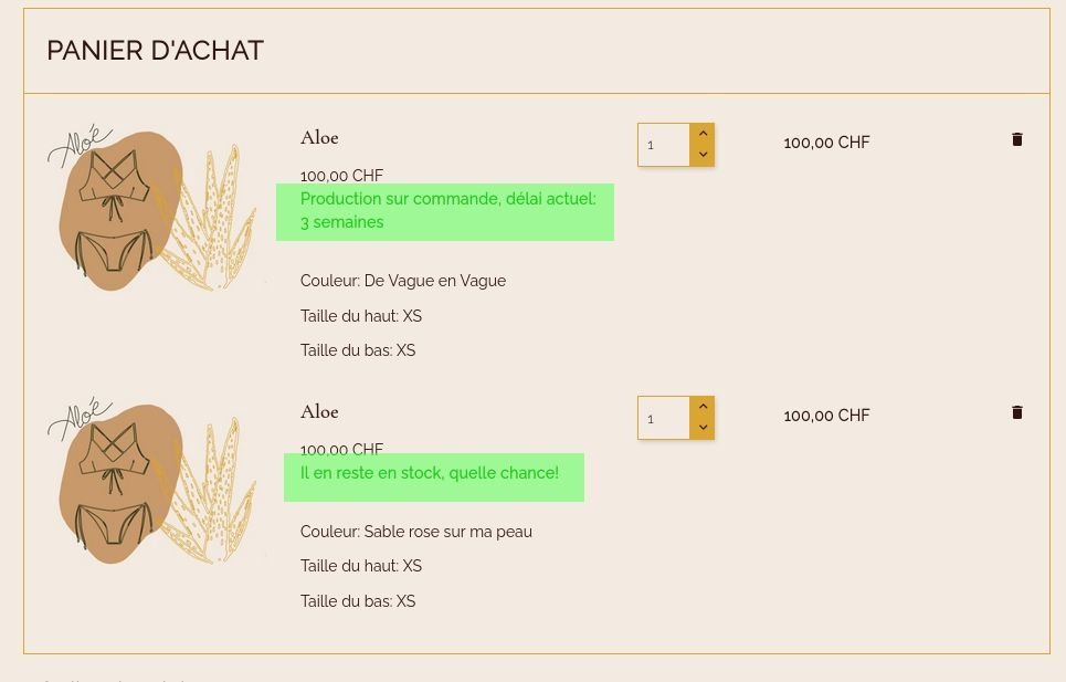

DaDa Bikinis Posted April 23, 2022 Author Share Posted April 23, 2022 J'ai trouvé une possibilité en utilisant la variable $product.availability_message qui reprend, en fonction du stock disponible, les labels "en stock" ou "rupture de stock" de paramètres/produits. Il faut du coup que je mette le délai ici aussi: Et voici la ligne implémentée dans cart-detailed-product-line.tpl: <b><span class="delivery-information">{$product.availability_message}</span></b> Et voici ce que ça donne: Ce que je ne comprends pas c'est pourquoi $product.delivery_information n'a pas la même sortie entre le catalogue et le panier.... Link to comment Share on other sites More sharing options...
